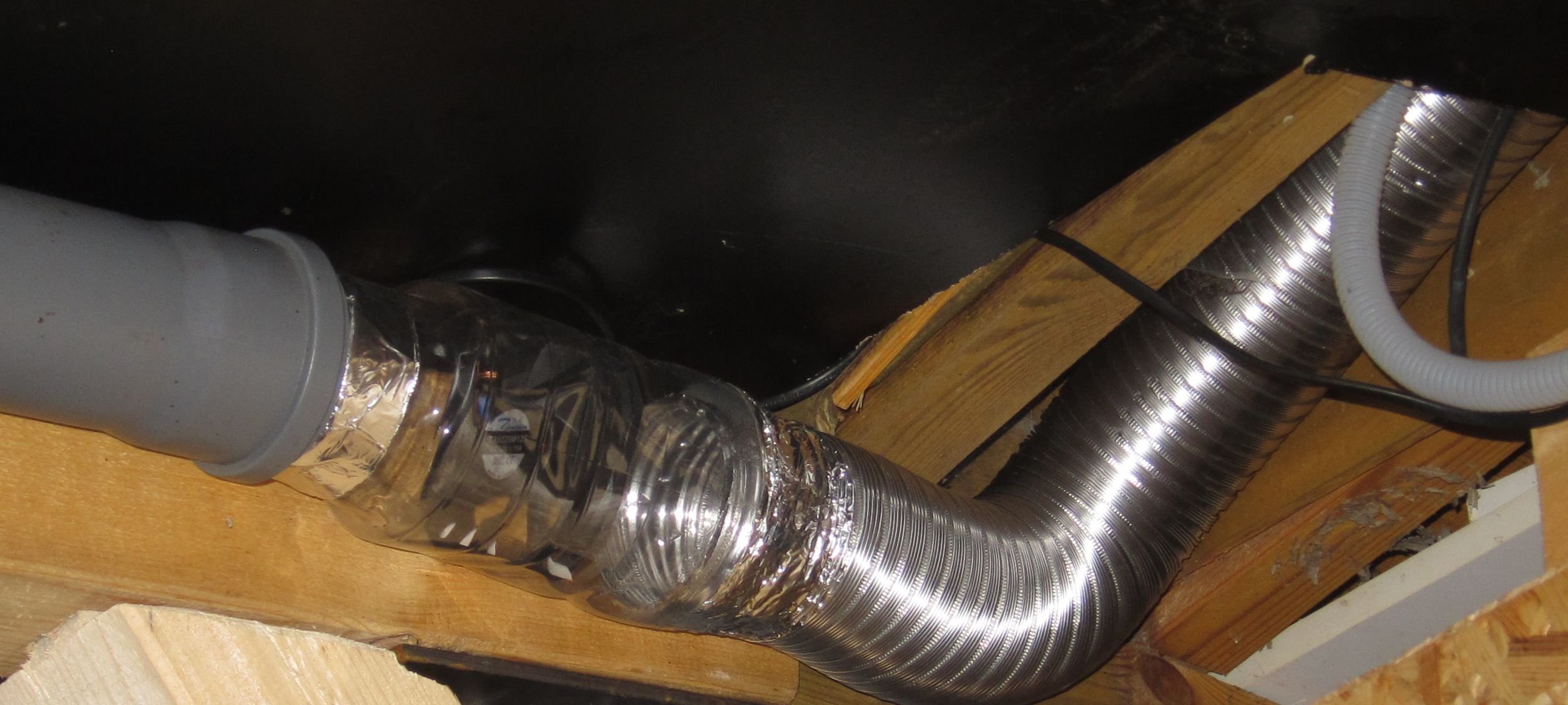

Re: Jova elektrárna
Postavil jsem si dřevník a protože každá střecha musí být využitá na maximum, přidal na něj další 3panely 550Wp, zapojené do série. Když už tam jsou a pod nimi je i teplo, proč to nevyužít.
Vytáhl jsem nahoru, pod ty panely, Al flexi trubku, do petky za tepla zasmrštil ventilátor a ten horký vzduch honím potrubím pod to dříví. Napájené je to pomocí spínaného zdroje přímo od těch panelů, takže v podstatě bezúdržbové.

Re: Jova elektrárna
A proč ženeš horký vzduch pod dřevo? Vždyť horký vzduch je vlhký ...

Re: Jova elektrárna
Pokud vzduch jen ohřeješ a nepřidáš další vodu, tak jeho relativní vlhkost klesne.

Re: Jova elektrárna
Je to tak a naopak je hladovy po vode takze drevo to muze susit rychleji. Je to zajimavy napad. Jestli ale dokaze zjistit ze to fakt neco dela je otazkapibi píše: ned čer 02, 2024 10:12 pmPokud vzduch jen ohřeješ a nepřidáš další vodu, tak jeho relativní vlhkost klesne.

Re: Jova elektrárna
A jak se zajistí, že to bude ohřátý suchý vzduch? Vždyť je to venku ...
Jinak by fungovalo to, co lidi občas vymýšlí, že dostanou vlhkost ze sklepa v létě, že tam budou hnát teplý vzduch z venku. Samozřejmě, že to nefunguje ...

Re: Jova elektrárna
Ten dřevník je v podstatě ze tří stran uzavřená krychle cca 2,5x3m, 2m vysoká. Dělat děravé stěny se mi nechtělo, takže proudění vzduchu a tím pádem i vysychání by bylo minimální. Takhle mám zajištěno, že tam pod palety naženu desítky m3 vzduchu a když bude ohřátý díky těm panelům, tím lépe. Když nebude a bude mít stejnou vlhkost jako je venku, tak to vadit nebude, bude se to chovat jako jakékoliv dřevo, které schne venku. Jestli je má úvaha správná vám řeknu na podzim, kdy je v plánu s tím dřevem topit. Nyní jenom vím, že když tam přijdu, line se z té hranice moc příjemná vůně dřeva.

Re: Jova elektrárna
pokud bude venku 25 a vlhkost 70 tak kdyz vezme vzduch z podpanelu co ma 40+ tak jeho relativni vlhkost klesne. Samozrejem to chce nejake rizeni, aby tam nehnal vzduch v noci se 100% vlhkosti a tak.cipis píše: ned čer 02, 2024 11:43 pmA jak se zajistí, že to bude ohřátý suchý vzduch? Vždyť je to venku ...
U toho sklepa to v lete je samozrejem blbost, protoze vzduch naopak ochladi, relativni vlhkost se zvysi a pokud klesne pod rosny bod zkondenzuje. V zime naopak kdyz je vzduch chladnejsi venku nez ve sklepe, vlhkost se snizi. Sam to ted resm ve sklepe, kdy jsme tam dal odtah, cidla mam venku a ve sklepe a spinam vetrak podle teplot, vlhkosti a rosnych bodu.

Re: Jova elektrárna
Nad hlídáním teploty, například ve dřevě a pod panely, jsem taky přemýšlel, ale nakonec to zavrhnul. Ten spínaný zdroj je napájený přímo z panelů, takže když je světlo, tak to fouká, když se zešeří, nebo je tma, tak to samozřejmě nefouká.

Re: Jova elektrárna
Pěkný nápad.
Neznám uspořádání Tvého dřevníku, ale chce to podle mě řešit "vzduchové hospodářství". Tedy výměnu vzduchu.
Je třeba zabránit tomu, aby se tam točil stále ten stejný vzduch.
Tedy ideálně čerstvý vzduch ohřát stykem s teplými panely, prohnat ho přes hromadu dřeva a nad dřevem pak ten vzduch s relativně vysokou absolutní vlhkostí vyhnat ven mimo dřevník.
Takže podle mě by to chtělo ještě jeden ventilátor nad dřevem, který by sál zevnitř a foukal ven. A zamyslet se, jak by se dalo zabránit tomu, aby vytahoval ven i ohřátý čerstvý vzduch. Třeba tím, že bys na vrch toho dřeva položil hadr nebo igelit. Ten odtah by byl samozřejmě taky pod ním. A tím zajistil nucené proudění opravdu jen skrz to dřevo.
Pokud bys ten vrchní zákryt trochu utěsnil, tak by šlo možná i jen pasivně, nějakou dírou ven. Ale s odtahem by to bylo asi o dost efektivnější.
Pak myslím, že to musí fungovat dost efektivně.

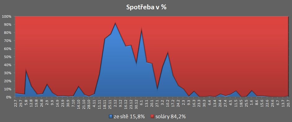

Re: Jova elektrárna
Přišlo roční vyúčtování od E.ONu. Celková spotřeba domácnosti byla těsně pod 5MWh, ze sítě 0,774MWh, zbytek pokryly soláry, za mě zatím spokojenost. Graficky to vypadá cca takto:

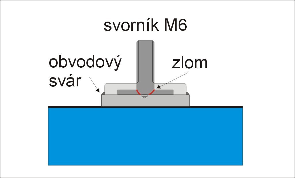

Zlomený svorník akumulátoru.
Pořád jsem si lámal hlavu, jak je možné, že na hliníkový pól akumulátoru je přivařený, asi laserem, nerezový svorník M6. Díky mé neopatrnosti, to nyní zřejmě už vím. Podařilo se mi totiž jeden ten svorník při utahování odlomit. Nedošlo ale k lomu v tom obvodovém sváru, ale uvnitř svorníku a já následně zjistil, že svorník je vlastně složený za dvou částí, nerezového těla s plochou hlavou a hliníkového prstýnku, kterým je to celé přivařené k tomu původnímu vývodu akumulátoru. V mém případě byla oprava poměrně jednoduchá, do zbytku nerezové hlavy a do toho vývodu akumulátoru jsem vyvrtal otvor a následně do nich vyřezal závit. Po našroubování kousku závitové tyče se zdá tohle řešení funkční a článek se bude moct používat dále. Je mi jasné, že jsem zřejmě objevil “Ameriku“, ale třeba to bude zajímat i ostatní.

Re: Jova elektrárna
Kdysi jsem koupil na Aliexpres Liitokala 105Ah. Taky mi upadl při lehkém utažení jeden svorník. Pod svorníkem byl závit na šroub. Prodali mi vadné převařené články s kapacitou o třetinu nižší
Naštěstí oprava jednoduchá a zatím drží.

Re: Jova elektrárna
Tohle byly původně nové články, nyní už jsou tedy 3 roky staré, ale pod tím přivařeným svorníkem byl jen lehce navrtaný střed původního vývodu.

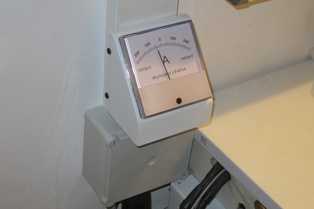

Re: Jova elektrárna
Trochu jsem „poladil“ akumulátory. Mezi jednotlivé paralelně spojené články jsem doplnil lepší izolaci a akumulátory dostaly další BMSku, tentokrát už výkonnou verzi na 200A. Ta odpíná přímo akumulátor v případě nadproudu, přepětí nebo podpětí, jednotlivých článků. Zároveň balancuje články mezi sebou proudem 2A. Ta první upravená BMSka mi hlídá o odpíná panely od regulátorů, případně měniče při možných problémech, tohle je už spíše taková poslední „záchranná brzda“ jak zachránit akumulátor v případě průšvihu při nabíjení, nebo vybíjení, bez ohledu, co se děje na zařízeních kolem. Takovéto byly zimy s fotovoltaikou.
