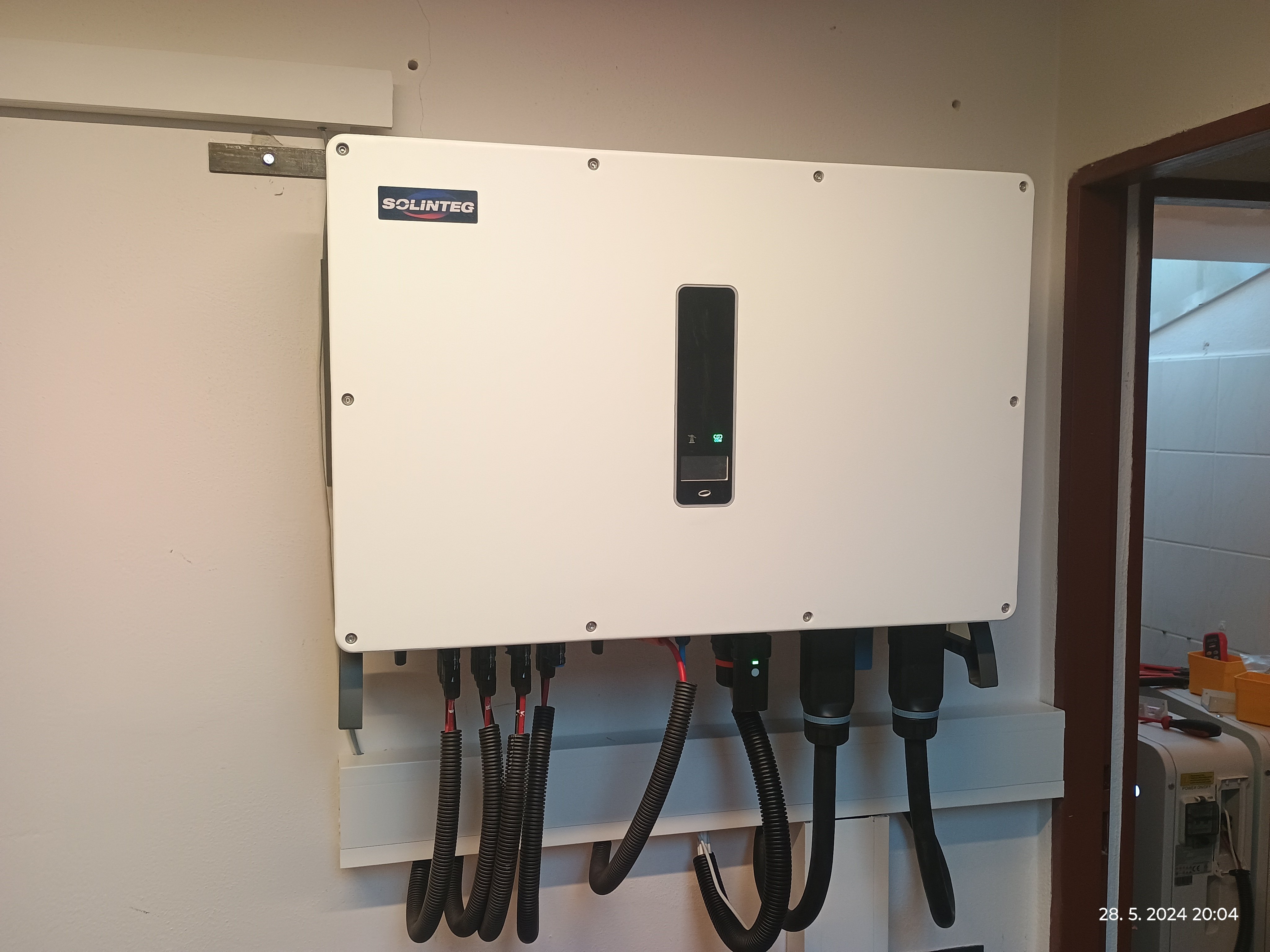

Přesně po 10 letech ( 1.3.2014) měním komplet sestavu.Už mě nestačí 1 f .Navíc za těch 10 let se změnila dost technologie.Dnes zavěšen první komponent a to SOLINTEG MHT-50K-100 . Na střechu bych měl dostat 72 ks JA Solar JAM54D40-455/LB-BF.
SOLINTEG MHT-50K-100, východ střecha 14,5Kwp,jižní stěna 6,3 Kwp,západ střecha 15,5Kwp, chalupa Majda 7,6 Kwp. Baterie 30 ks Pylontech H48050 72 Kw ,optimizéry Tigo.

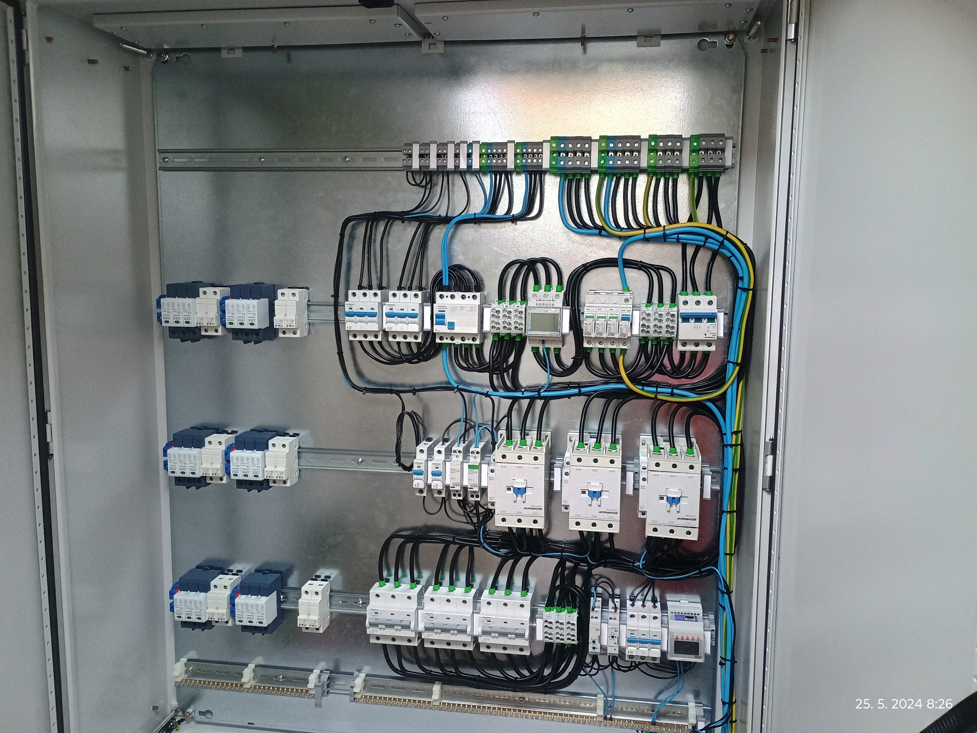

Tak rozvaděč připraven na zapojení a baterie jsou na místě.

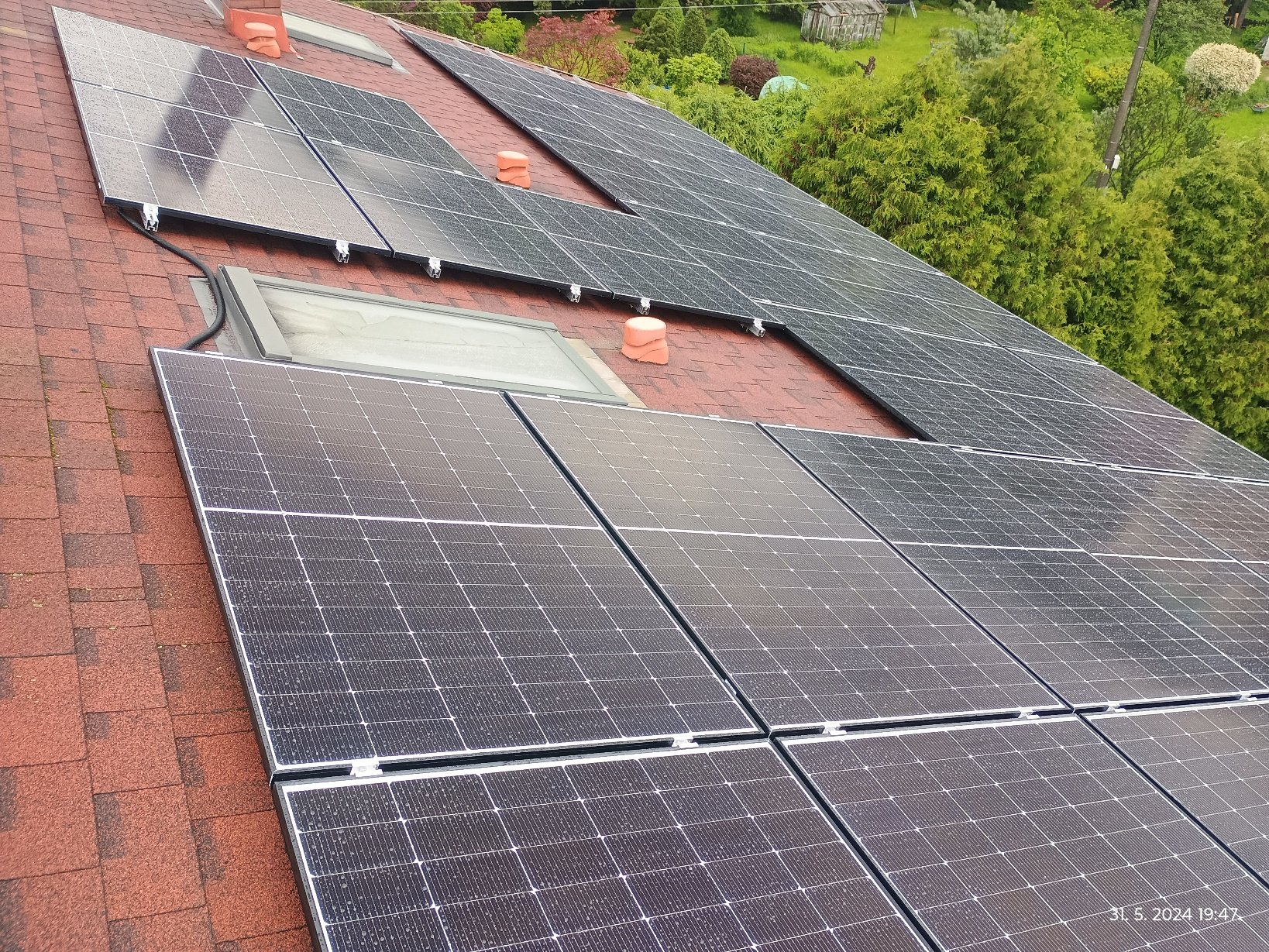

Střecha směr západ je hotový.

Těsně před deštěm dodělána východní střecha.

Pokládka panelů je dokončena.Ještě doladit rozvaděč a bude hotovo.
