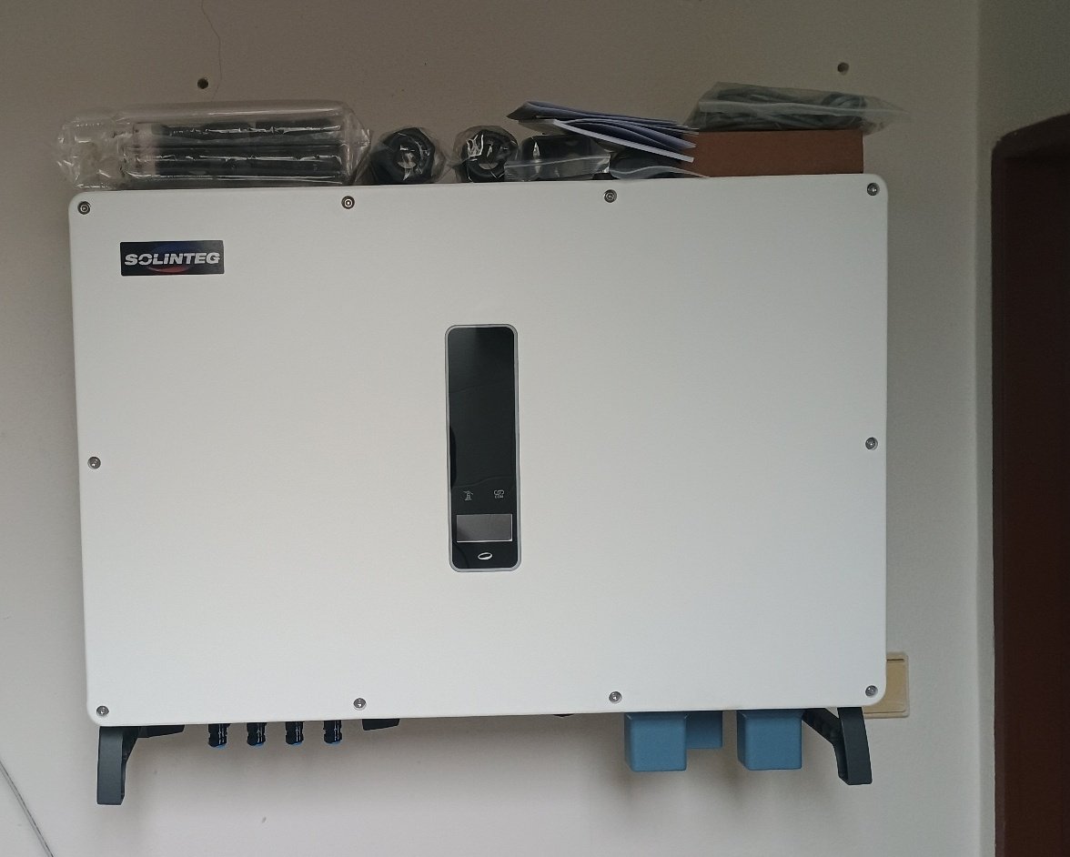

Přesně po 10 letech ( 1.3.2014) měním komplet sestavu.Už mě nestačí 1 f .Navíc za těch 10 let se změnila dost technologie.Dnes zavěšen první komponent a to SOLINTEG MHT-50K-100 . Na střechu bych měl dostat 72 ks JA Solar JAM54D40-455/LB-BF.

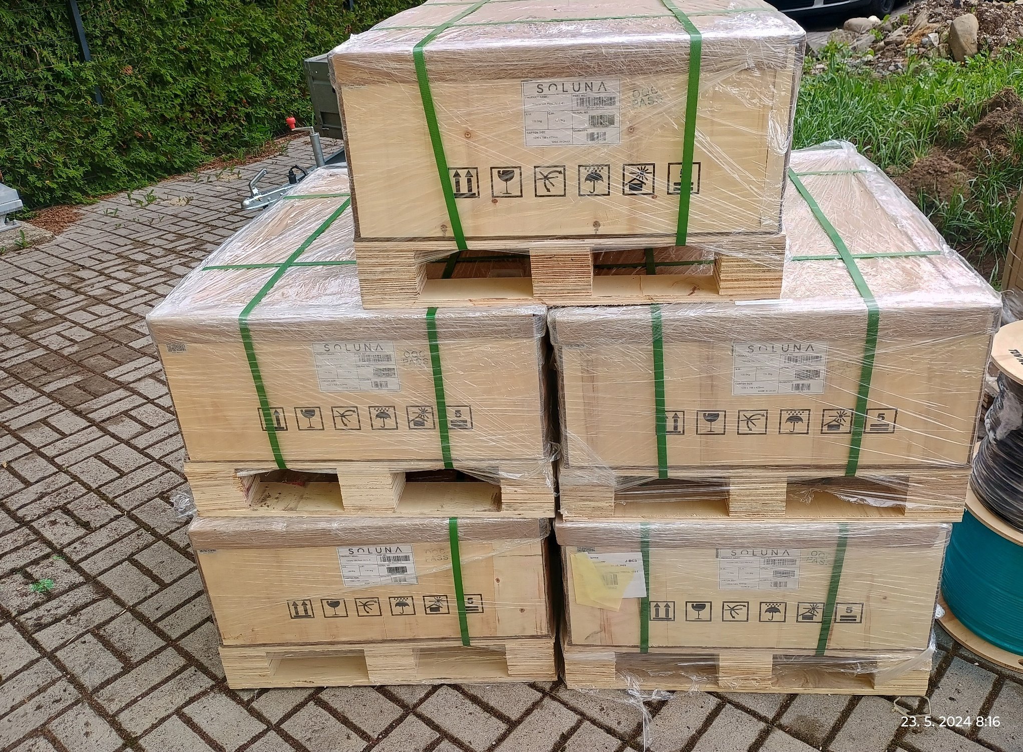

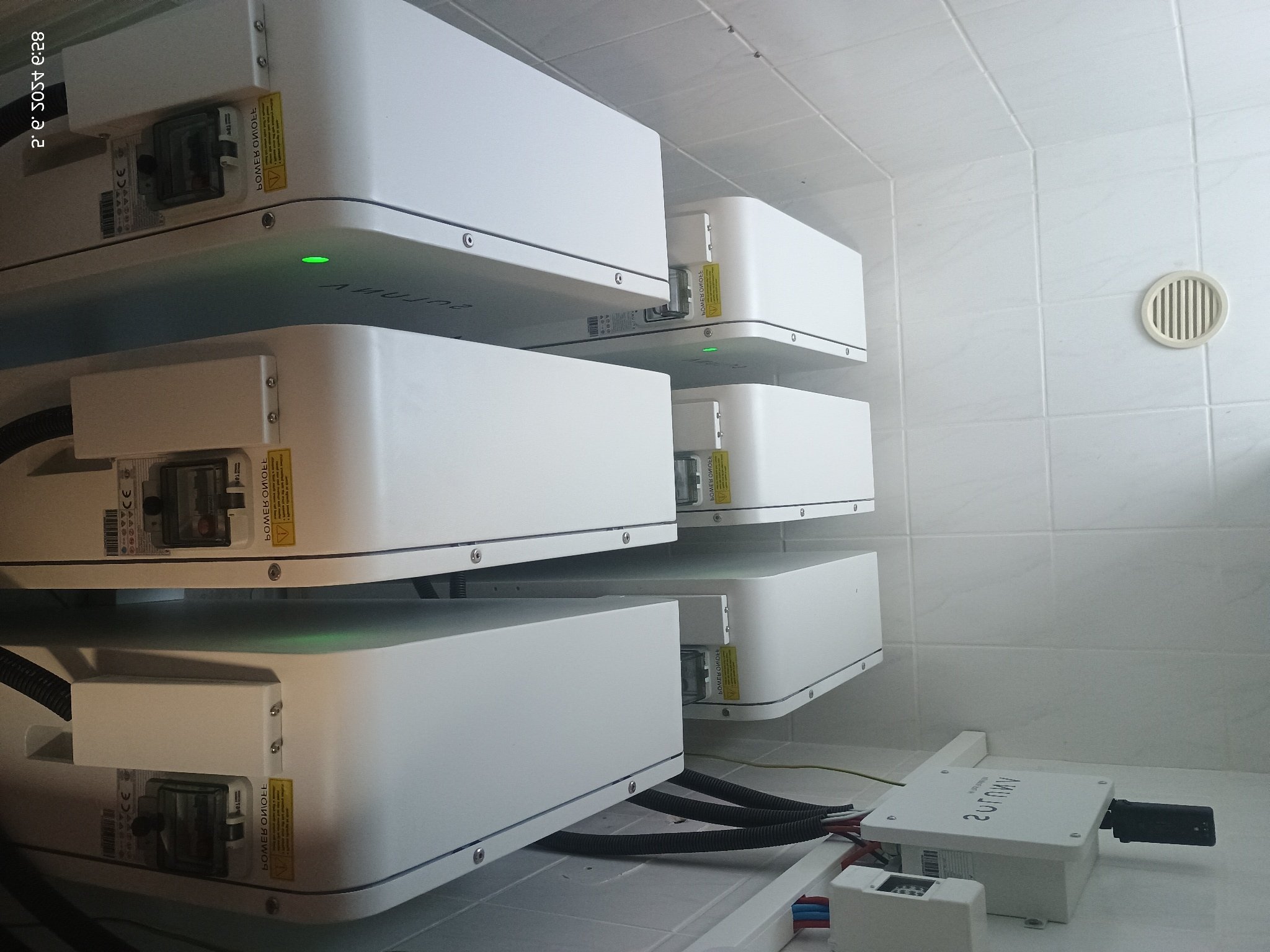

Tak a už jsou doma baterie a optimizery.

Tak rozvaděč připraven na zapojení a baterie jsou na místě.

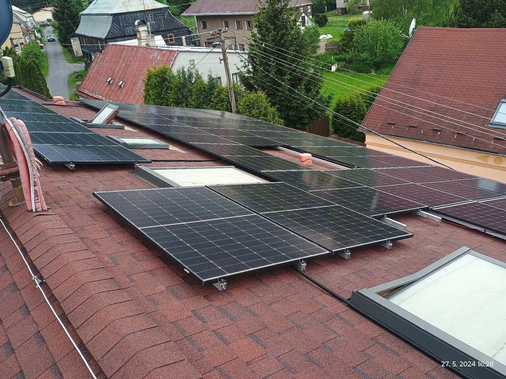

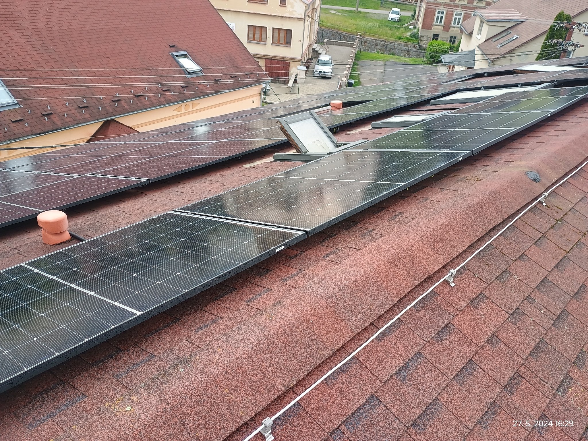

Střecha směr západ je hotový.

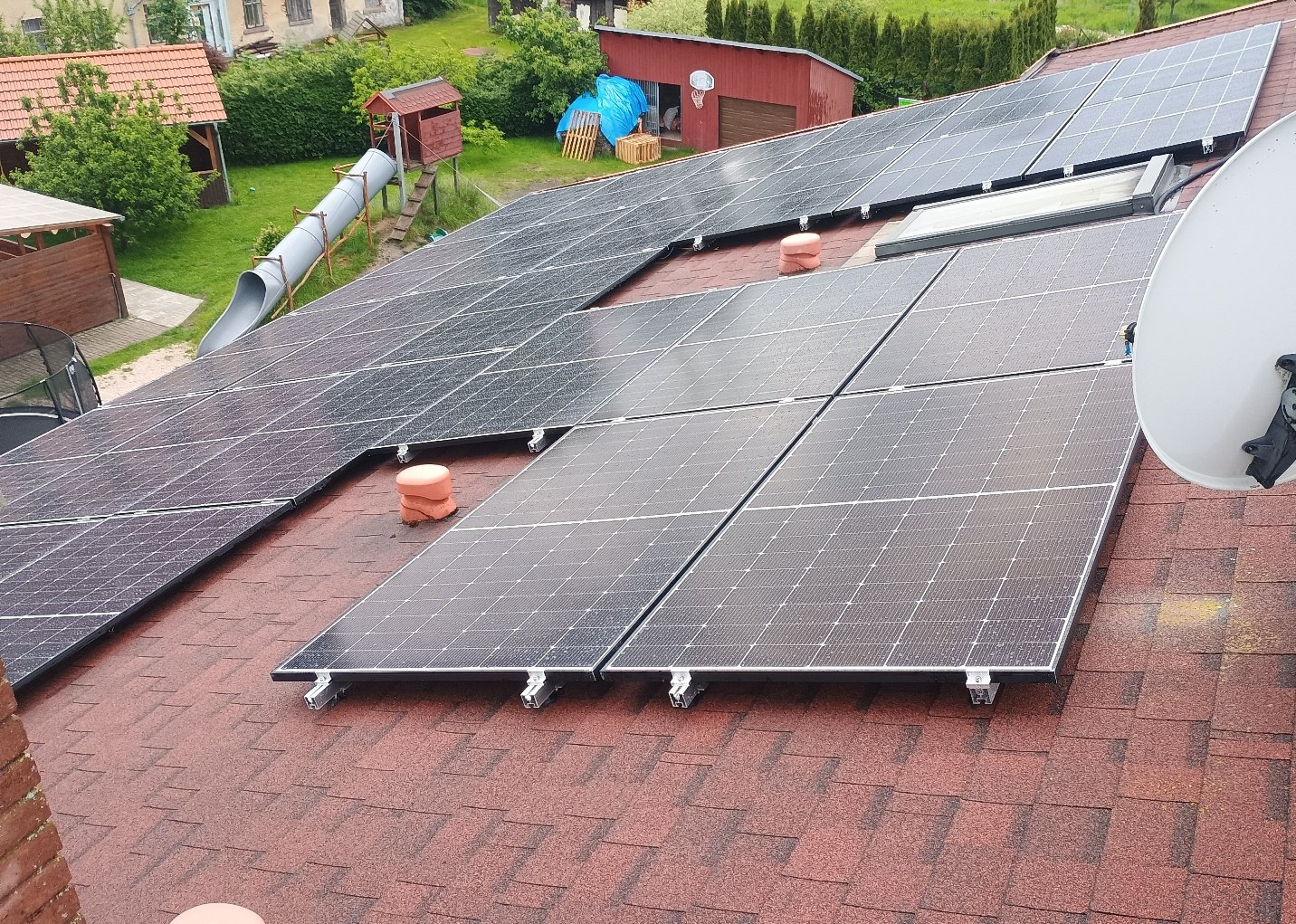

Těsně před deštěm dodělána východní střecha.

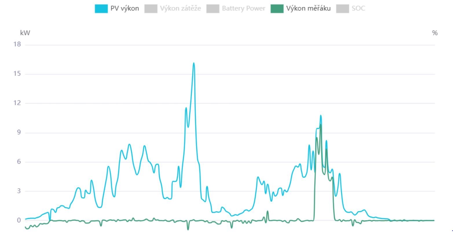

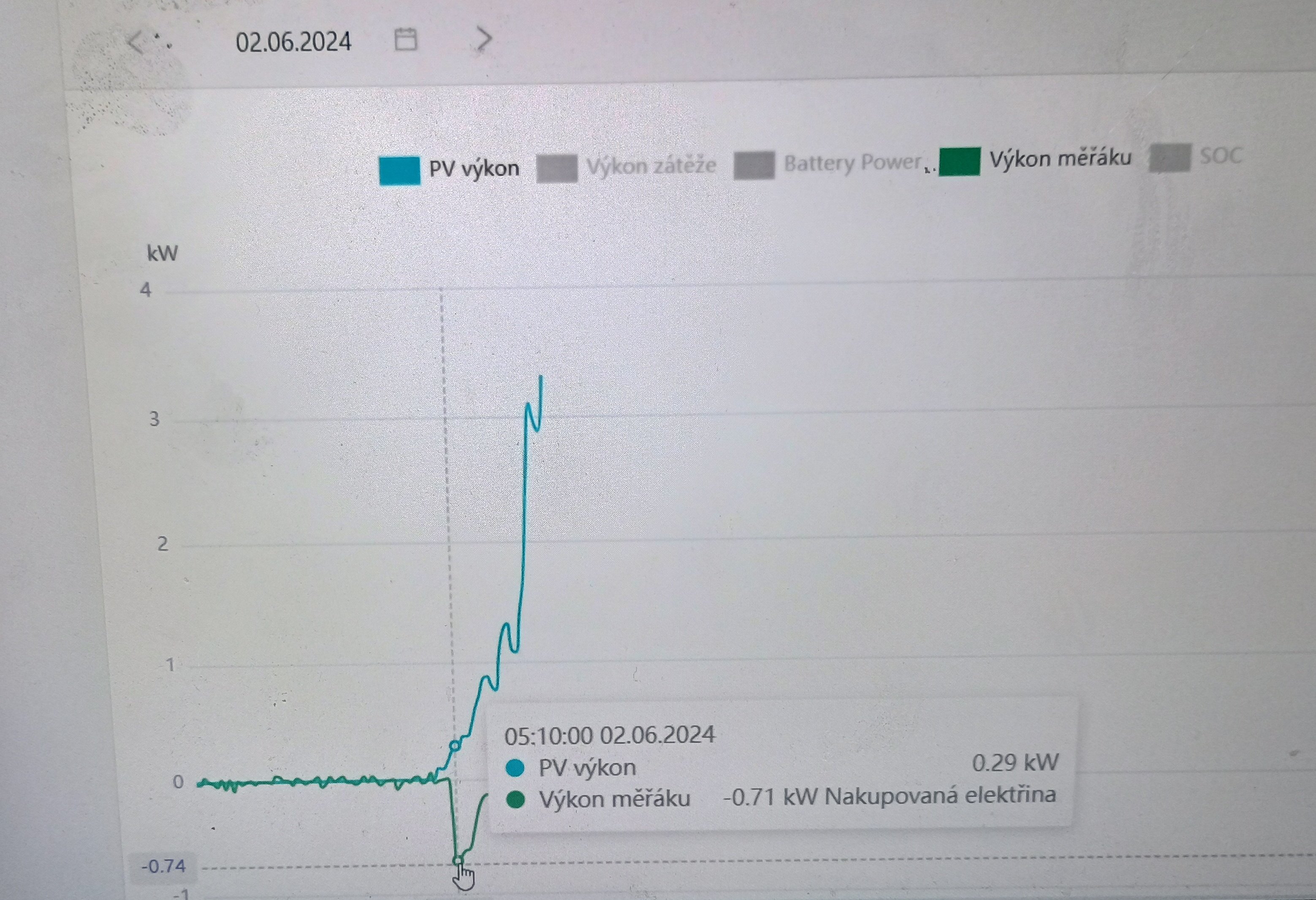

Včera první celodenní test.Celý den bylo defakto zataženo s deštěm.To ještě nejsou panely na stěně.Pouze ten odběr ze sítě 1,77 kwh chci srazit níže. To mě napadá nějak nastavit aby byla do sítě dodávka 24 hodin třeba 100 W.Zatím nevím jak to nastavit.Počkám až budu mít přístup přes modbus.

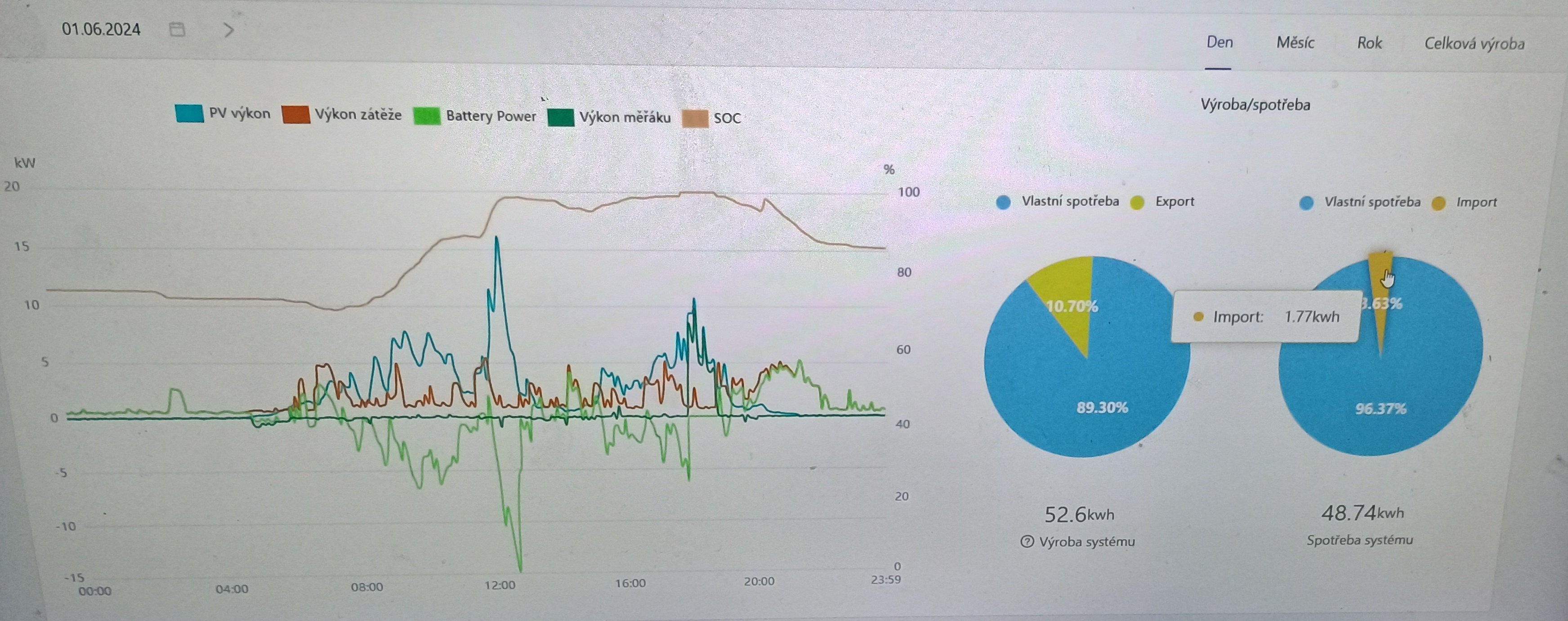

Dreambox píše: ned čer 02, 2024 6:47 am
Největší spotřeba je když nabíhá výroba z panelů.

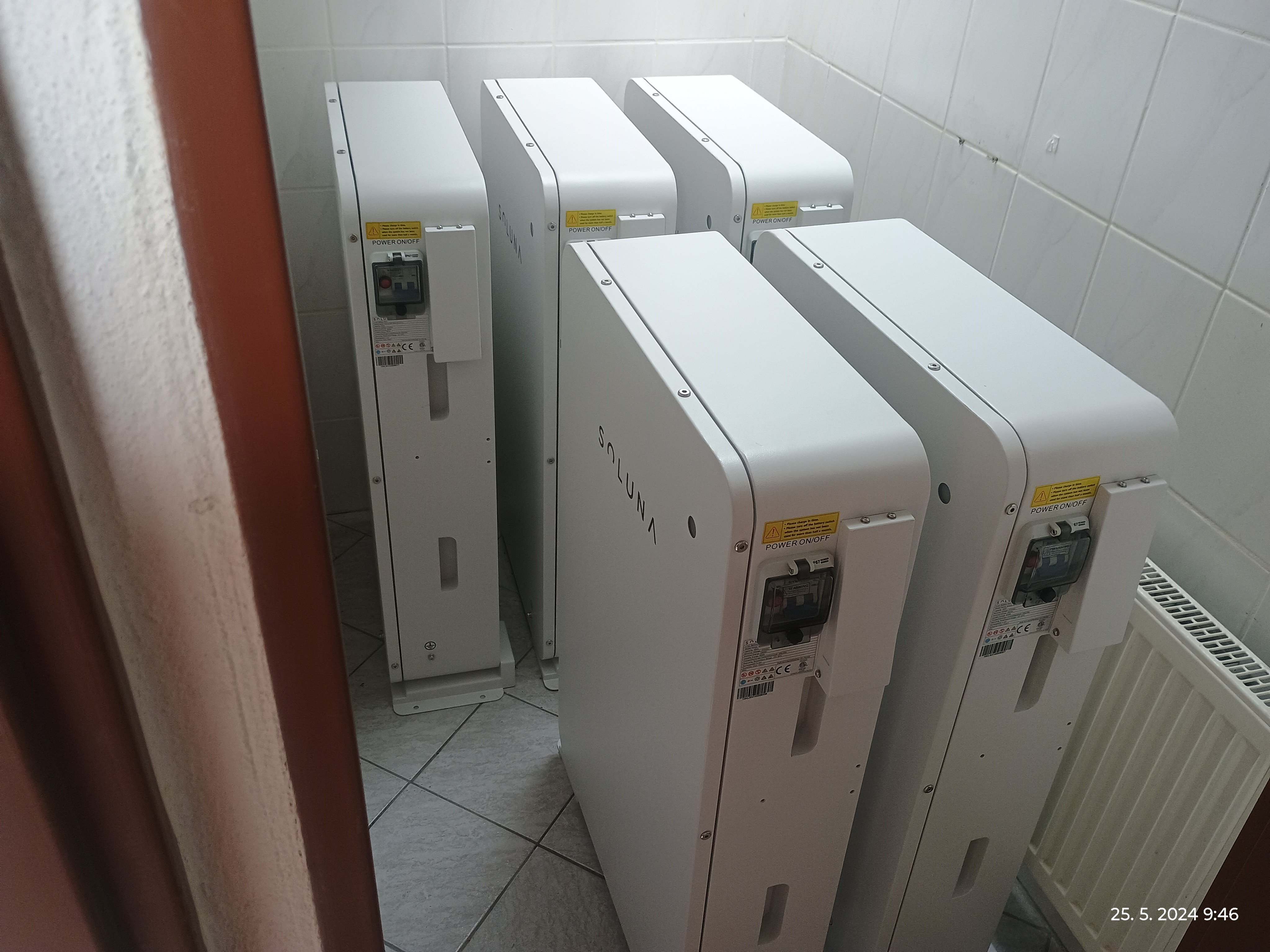

Zapojeny baterie.

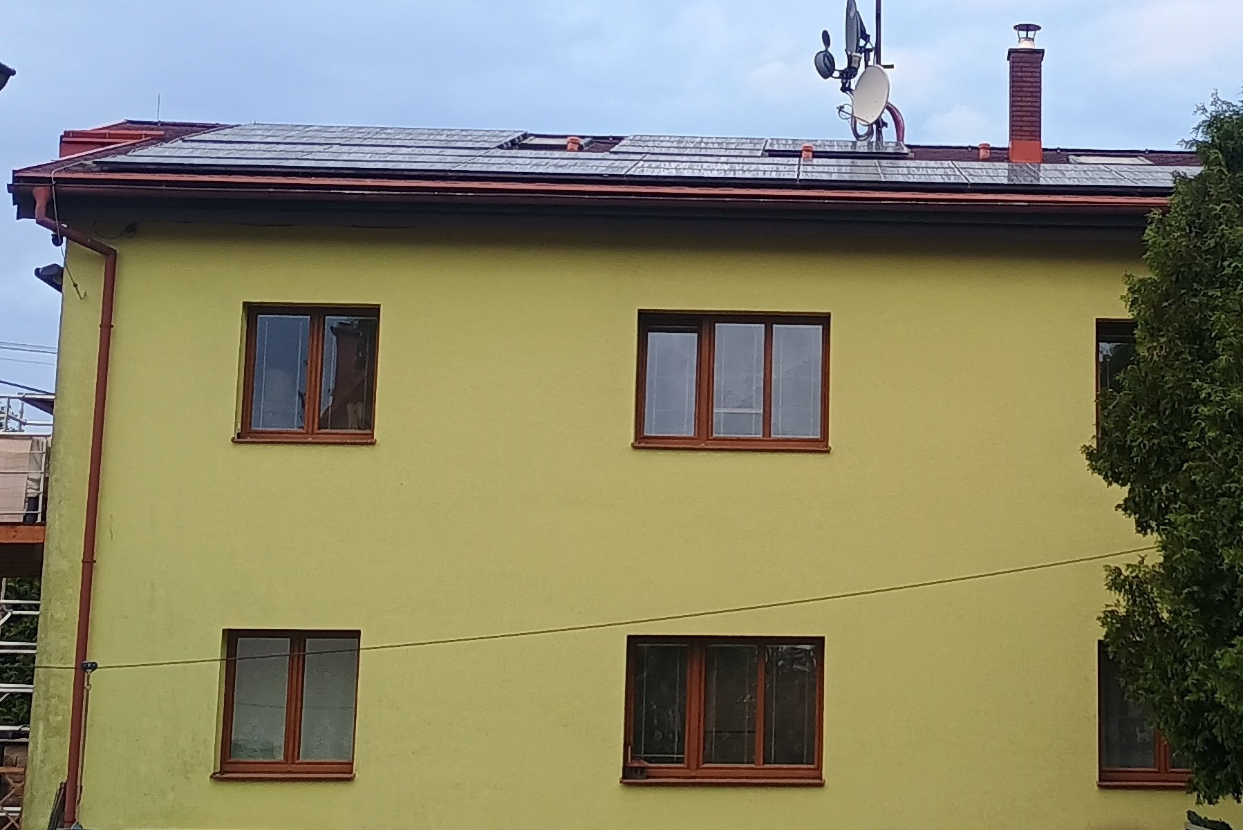

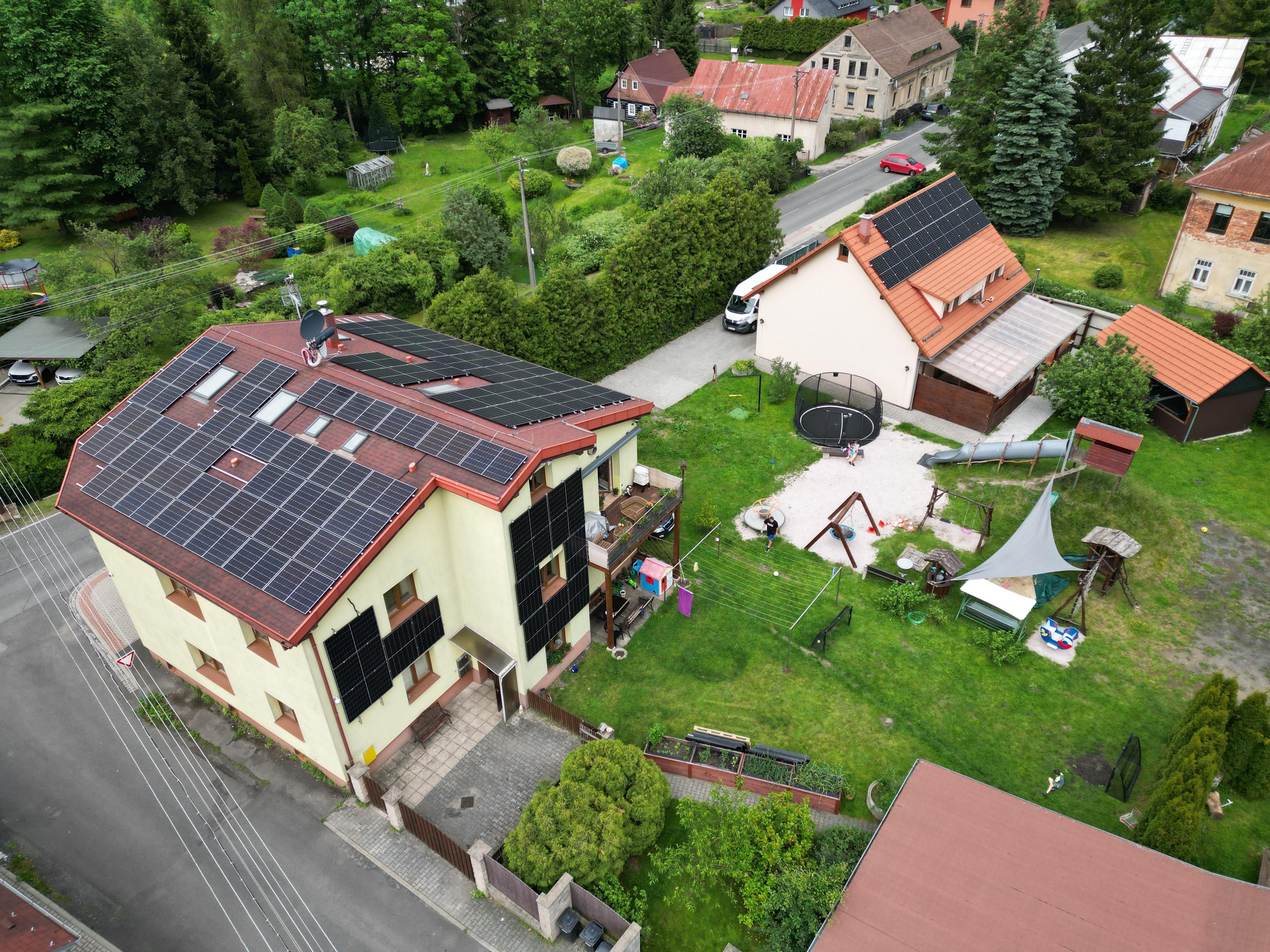

Pokládka panelů je dokončena.Ještě doladit rozvaděč a bude hotovo.

Ještě zbývá zbořit ten komín a satelit, ne?
