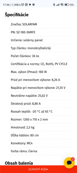

takto, na karavane je diskutabilne ci paralelne, alebo seriovo pri tejto tvojej konfiguracii.
seriove zapojenie ti prinesie vyssie napatie, tym padom cez mppt vacsiu vytaznost, ale je tam jedno velke ale...
zaparkujes niekde, kde z casti bude tienit strom, cast jednoho panelu bude v tieni a vykon klesne na 10% a stiahne to dolu aj druhy panel. nevyrobis dokopy nic.
pri paralelnom zapojeni sa ti toto nestane, iba ak tien bude padat na oba panely.
samotne solarfamy co si uviedol maju stitkove Vmpp 21,55V a Impp 8,26A, takze aj samotny jeden panel dokaze zivit mppt a vyrobi ti z toho cca 10A v dobrych podmienkach.
sam mam na karavane solarfam, ale pevny, kde je Vmpp 19,25V a Impp 5,15A a ked to prebehne cez epever, tak do baterky tecie 6,5A.
takze fungovat ti bude aj paralelne a aj seriove zapojenie, len musis zvazit výhody a nevýhody oboch zapojeni na karavane.
teraz k tymto konkretnym panelom.

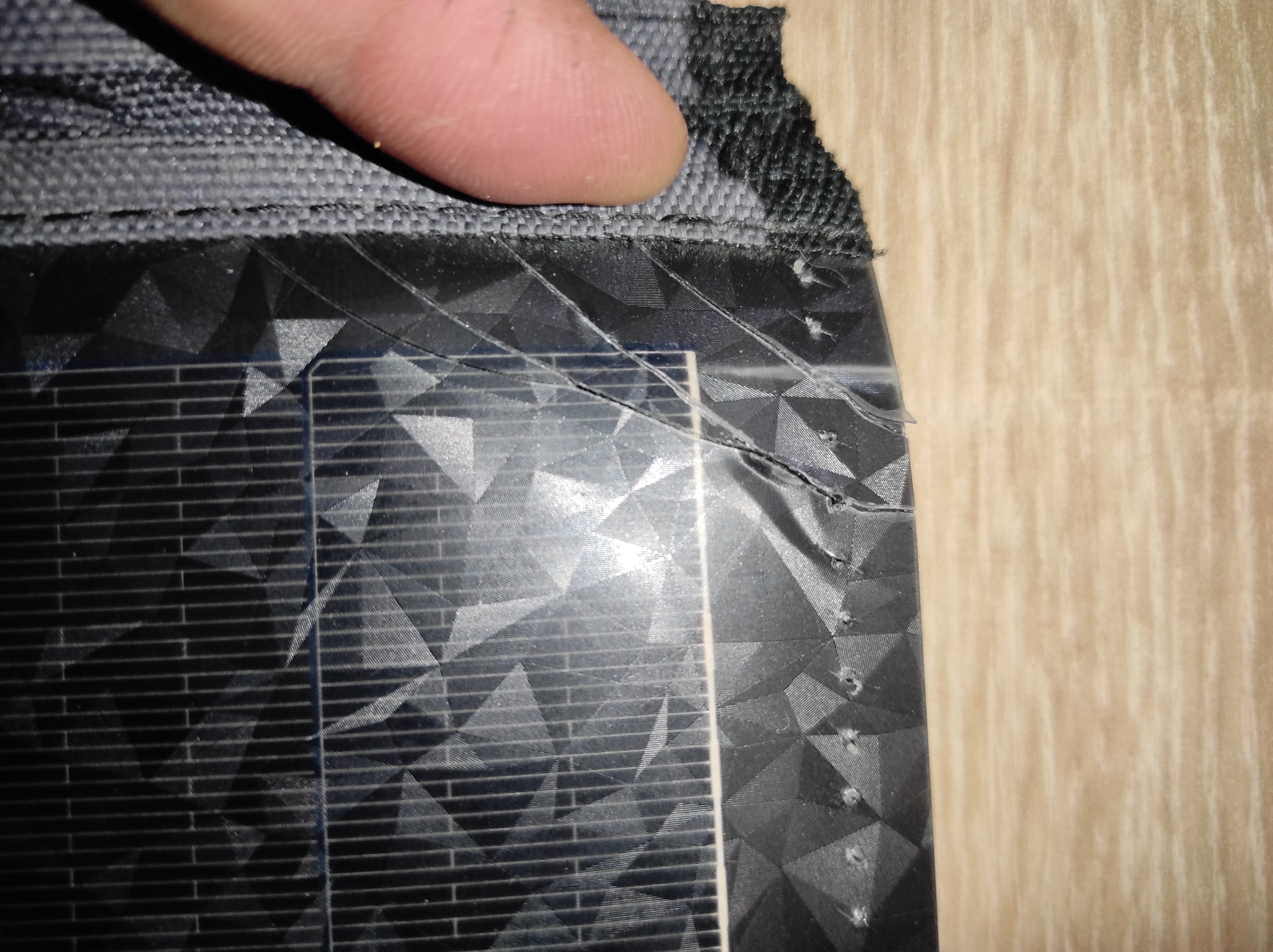

mam jeden taky doma a je kaput, dovod som zistil po rozobrati. je to skladaci panel a na jednej polovici je prasknuty roh. povodne hodnoty boli Vmpp 18,5V a Impp 4,5A.
tento prasknuty roh to cele tahal do skratu a vdaka tomu z neho neslo viac ako 14,5V a 1,5A.
preto skus poriadne pozriet panely, ci naozaj nie su poskodene, pretoze o 14hod mat na vstupe regla 14,7V je naozaj malo...

mne to funguje, ale autorovi nie a preto som pisal, ze ma mozno poskodene panely, kedze vystup z nich je iba 14,7V aj ked by mal byt 21,5V
krupy, konar, hodeny kamen na strechu, alebo cokolvek na ne mohlo spadnut a prasknut ich.
naozaj su dost nachylne na taketo veci.

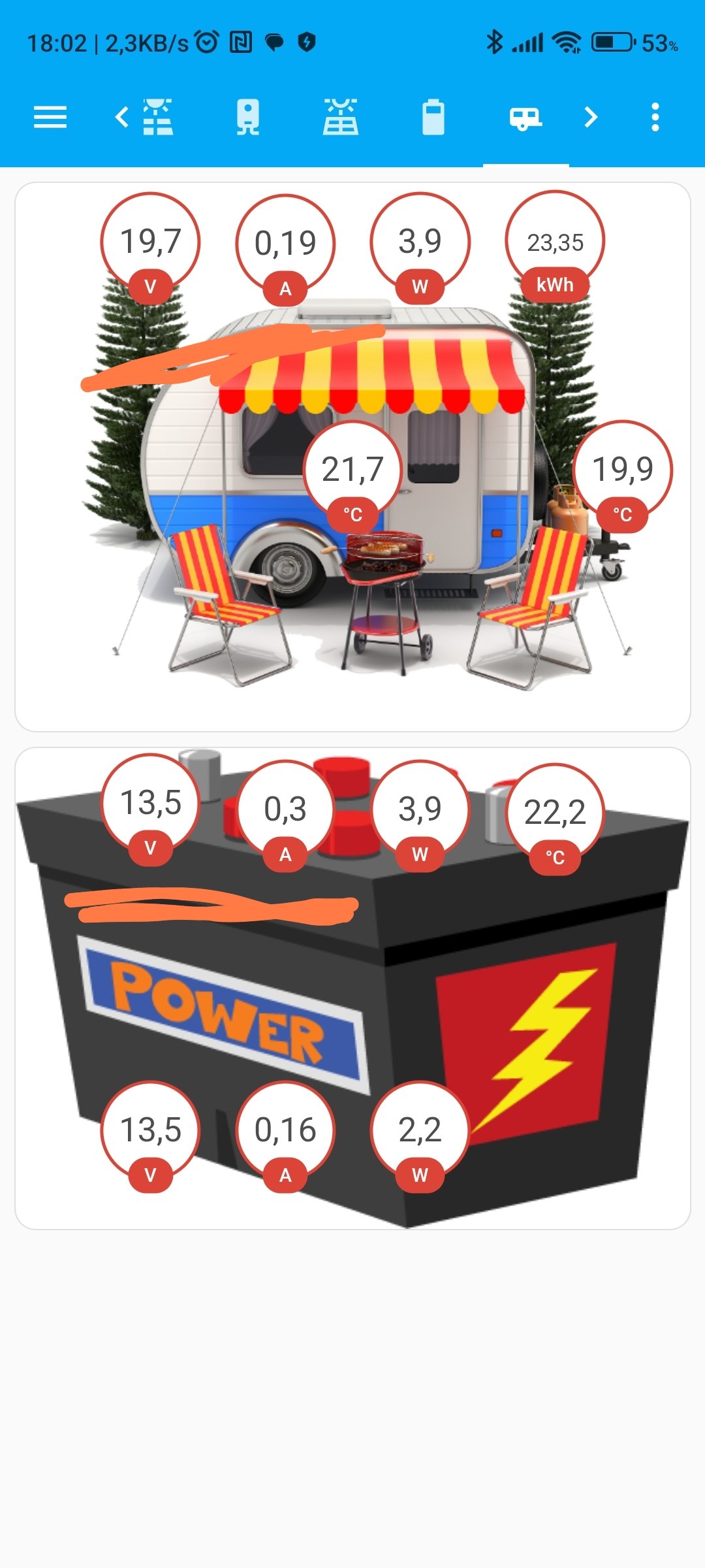

tu pekne vidiet (aj ked je u nas tma po burke a bateria je nabita), ze mppt na tom epeveri funguje aj s 20V panelmi.
zo strechy lezie 19,7V 0,19A a do baterky tecie 13,5V a 0,3A.
