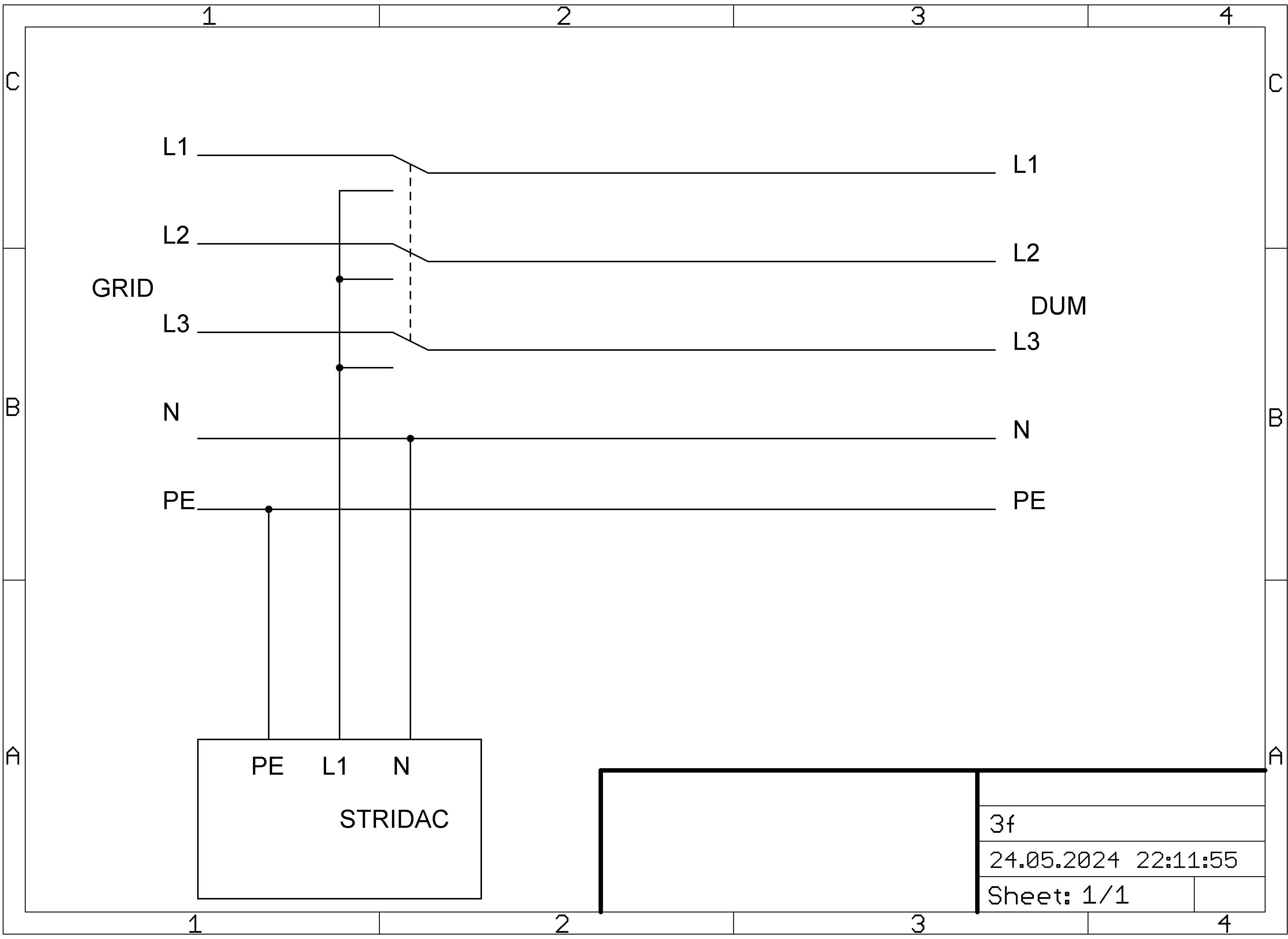

Re: zapojení hybridního střídače
Použiješ 3f přepínač sítí, pokud pojedeš ze střídače, bude celý rozvod 1f, když přepneš na síť, bude rozvod 3f.

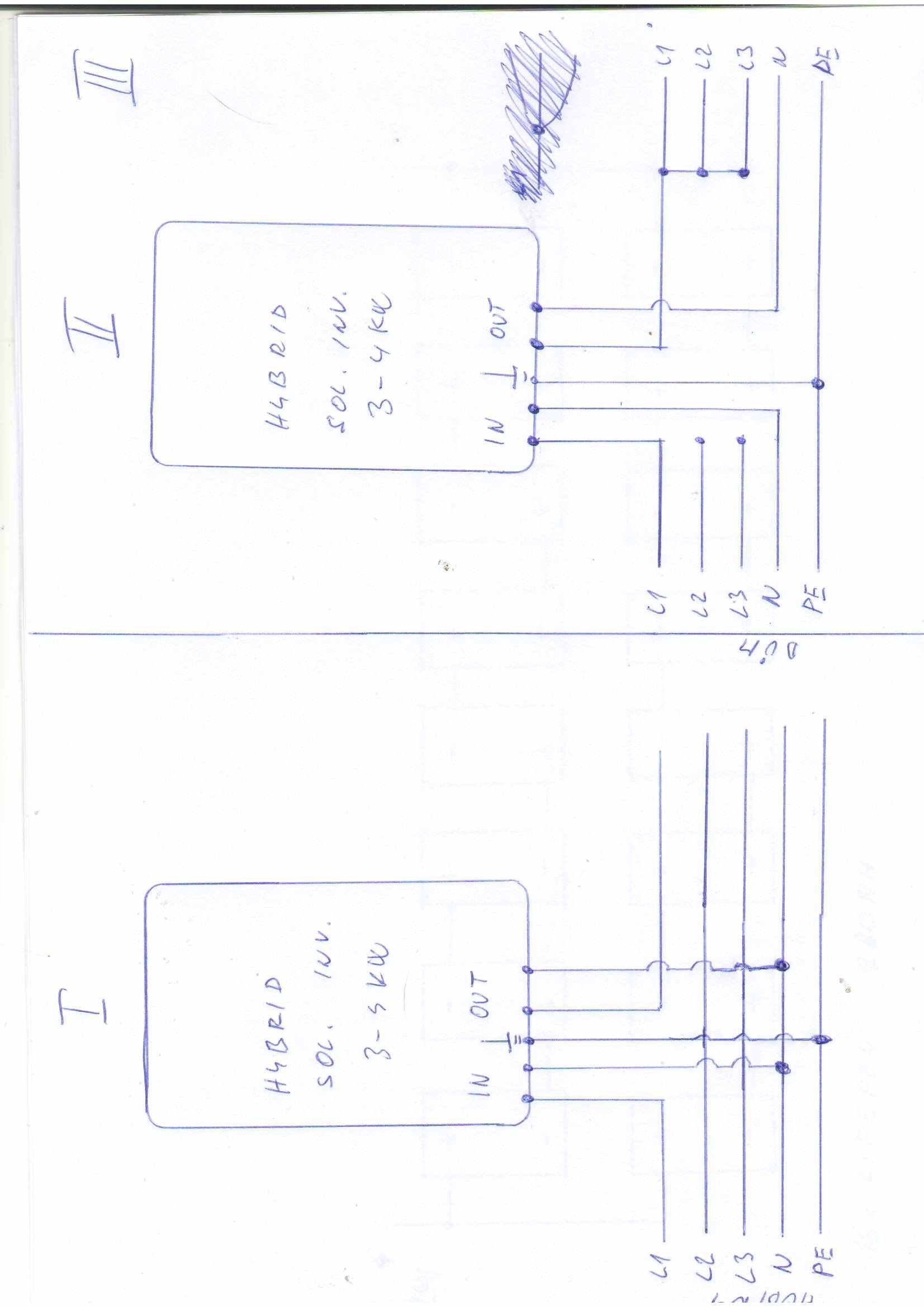

Přemýšlel jsem nad tím, ale 3F přepínač sítí to nevyřeší, nebo když si to maluji tak nevím jak by to fungovalo. Podle třech prodejců čínských klonů nesmí být společný spojený nulák pro vstup a výstup střídače. Musí přes přístroj jen procházet. Tím padá varianta číslo I na obrázku. Myslel jsem že bych udělal variantu číslo 2 ale nevím jestli mohu potom v rozvaděči spojit tři fáze do jedné při zachování jednoho nuláku procházejícího pouze přes střídač.pibi píše: pát kvě 24, 2024 7:30 pmPoužiješ 3f přepínač sítí, pokud pojedeš ze střídače, bude celý rozvod 1f, když přepneš na síť, bude rozvod 3f.
Děkuji. Ale dle schematu bude ke střídači připojena pouze baterie a fv panely. Nebude ke střídači přiveden DS. Pokud by se tak učinilo opět dojde k propojení nuláku mezi vstupem a výstupem. Nebo tedy myšleno tak že přepínač sítě přepíná třeba když dojde k vybití baterie na určenou nejnižší mez?
Vím ptám se jak tupoun, ale jsem vděčný za každou radu.
- Příspěvky: 7497
- Reputace:1080
Nulák na vstupu a nulák na výstupu musí být spojený, navíc propojený na zem.
Vyber si pořádný měnič, o kterém prodejci nekecají voloviny.

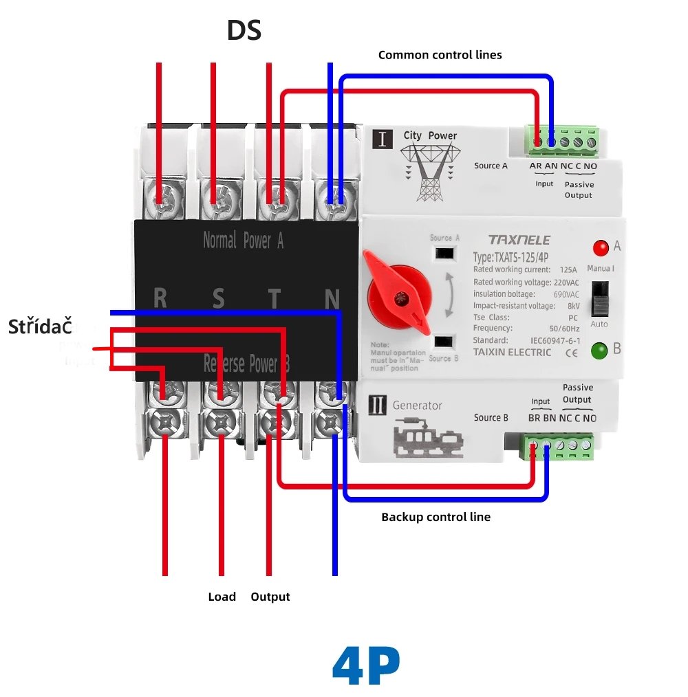

Tohle je schéma zapojení pro ostrov, střídač není spojen se sítí distributora.
Pro manuální přepínání použiješ 3pólový přepínač sítí 1-0-2, dělají se v provedení na DIN lištu, od různých výrobců, za různou cenu, např:
https://cz.traconelectric.com/product/S ... ac-3P--63A
Pokud chceš automatické přepínání, použiješ buď přepínač se servopohonem, ta cena bude výživná, nebo vzájemně mechanicky a elektricky blokovaný pár stykačů, případně reverzační stykač, což je mechanicky blokovaný pár v jedné krabici. Cena bude trochu méně výživná, než předchozí varianta.
Případně použiješ levný čínský přepínač, a pak si budeš stěžovat, že vyhořel.
https://allegro.cz/nabidka/automaticky- ... rgQAvD_BwE
To mě bohužel nějak tedy uniká. Myslel jsem že dle výše uvedeného zapojení na obrázku dojde pouze k odpojení od DS tři fáze a N + PE zůstanou zachovány. Poprosím tedy ještě o zapojení čínského přepínače, jak by to mělo vlastně celé vypadat. Děkujipibi píše: sob kvě 25, 2024 10:29 pmV síti TN musí být spojen nulák se zemí. Od distributora Ti domů jde společný PEN, který je spojen s domovním uzeměním (MET nebo HOP).
V síti TN-S se rozdělí na vodiče PE a N, které pokračují samostatně dále. Pokud odpojíš síť distibutora, musíš zajistit, aby N zůstal propojený s PE.
- Příspěvky: 7497
- Reputace:1080
pibi: Jj, přesně tak. Měnič je další zdroj, stejně jak elektrárna někde venku. A aby se ze zdroje IT stal TN, tak se musí jeden z fázových vodičů uzemnit.
Victron má třeba v Multiplusu relé, které to uzemnění udělá za tebe. Nicméně je "správnější" si to uzemnit sám (třeba bude pak jiný měnič, jiná značka, porucha, cokoliv).
Lubos999: u toho krámu se přepíná i N, což je blbost, obzvláště u téhle čínské sračky.
