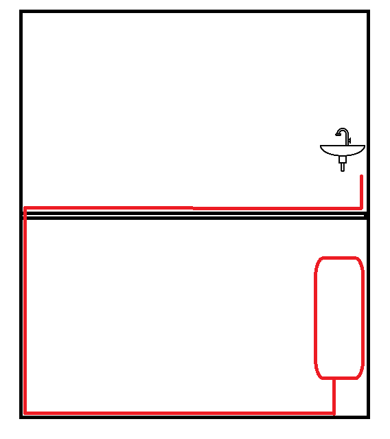

Ano, to je pravda, ja mam trasu 8 metrov,
vodari u man boli tak extremne nesikovni, ze okrem toho, ze predrezali nosnu stenu, aby zasekali odpad z pracky, pricom ten mohol byt v pohode aj priznany, tak mi viedli asi takto teplu vodu do kupelne na poschodi, vid nakres

Kde byl v te dobe stavebni dozor? Tak ten bojler prestehuj ...
Nebo novou trubku aspon.

300L bojler tazko prestahujem
A nova trubka nie je moznost tiez, pretoze na opacnej strane (oproti umyvadlu) je vana, zrejme preto to tahali tym sposobom, aj ked ani to nie je logicke, cize ak by som uzavrel koniecrurky pri umyvadle a TUV tahal inde, tak by tam vznikali problemy s bakteriami (mrtva rurka / slepa ulicka), musel by som "vyburat" vanu a useknut tam "t-kus", ktory je v podlahe, to je velmi vela prace.

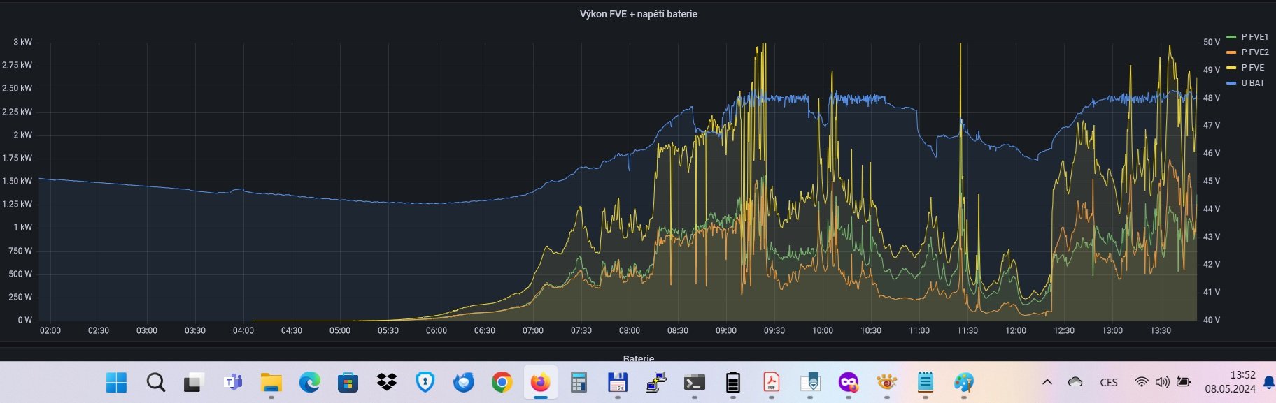

tomer: Už jsme ohledně počasí (mezitím se trochu spravilo, viz níže
) opravdu trochu OT. Ale jedna univerzální rada, která se mi několikrát vyplatila. Sice to trvá dýl, ale co si nepoděláš sám, nepodělá nikdo jiný.

Hezky, od 200W po 2kW..
Takze to pocasie moze pekne hybat cislami, ak nemam akumulaciu ziadnu prakticky, na taky "prietokovy" ohrievac je to nevhodne

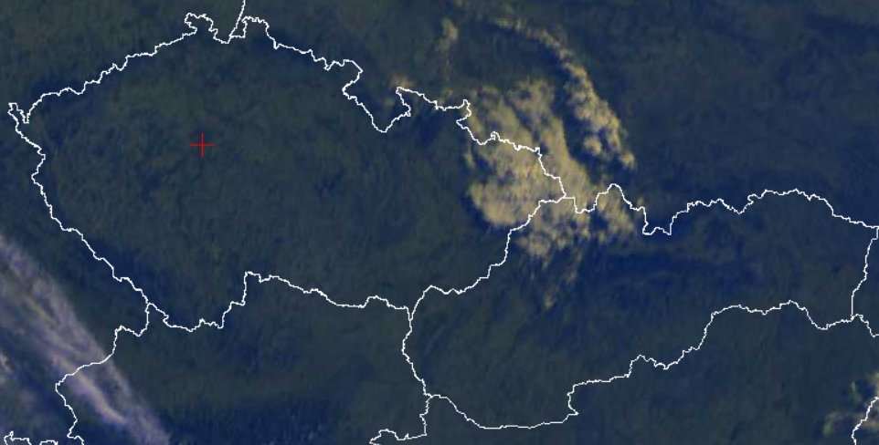

Taková klasika. Obě republiky jak vymetené a v tom našem rožku mraky
Ale tyhle mraky mne fakt vůbec netrápí. FVE stejně nemá poslední dobou půl dne co dělat. Spíš už fakt nevím čím ji zaměstnávat

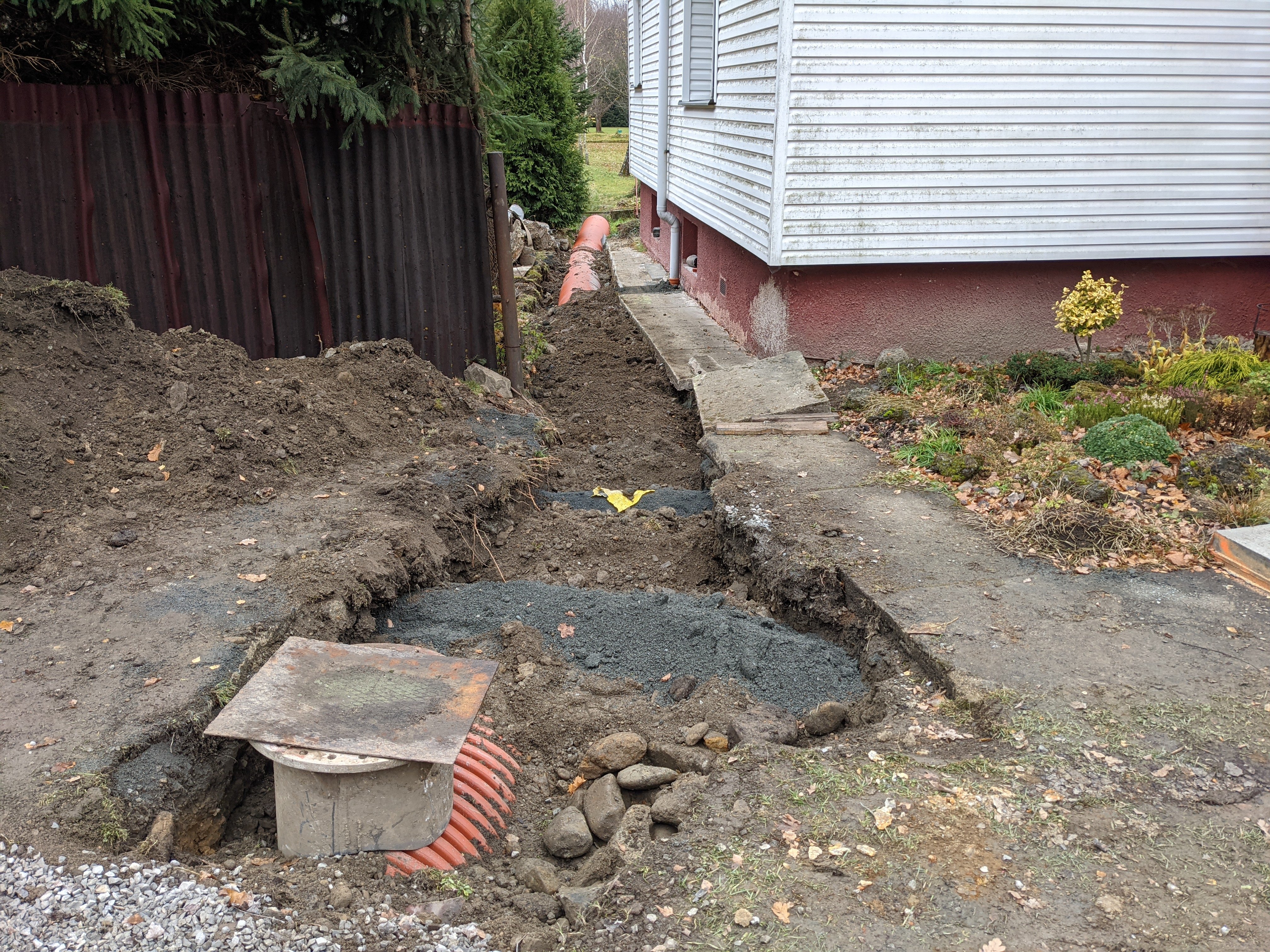

Někdo řeší bazén, někdo jak nemít bazén při nějakém intenzivnějším deštíčku. První etapa z r.2021 zatím ůspěšná, zítra jedu pro dalších 18m na pokračování. Mít pod dvorem, kolem domu a přes 2 strany zahrady potůček je radost. DN600
