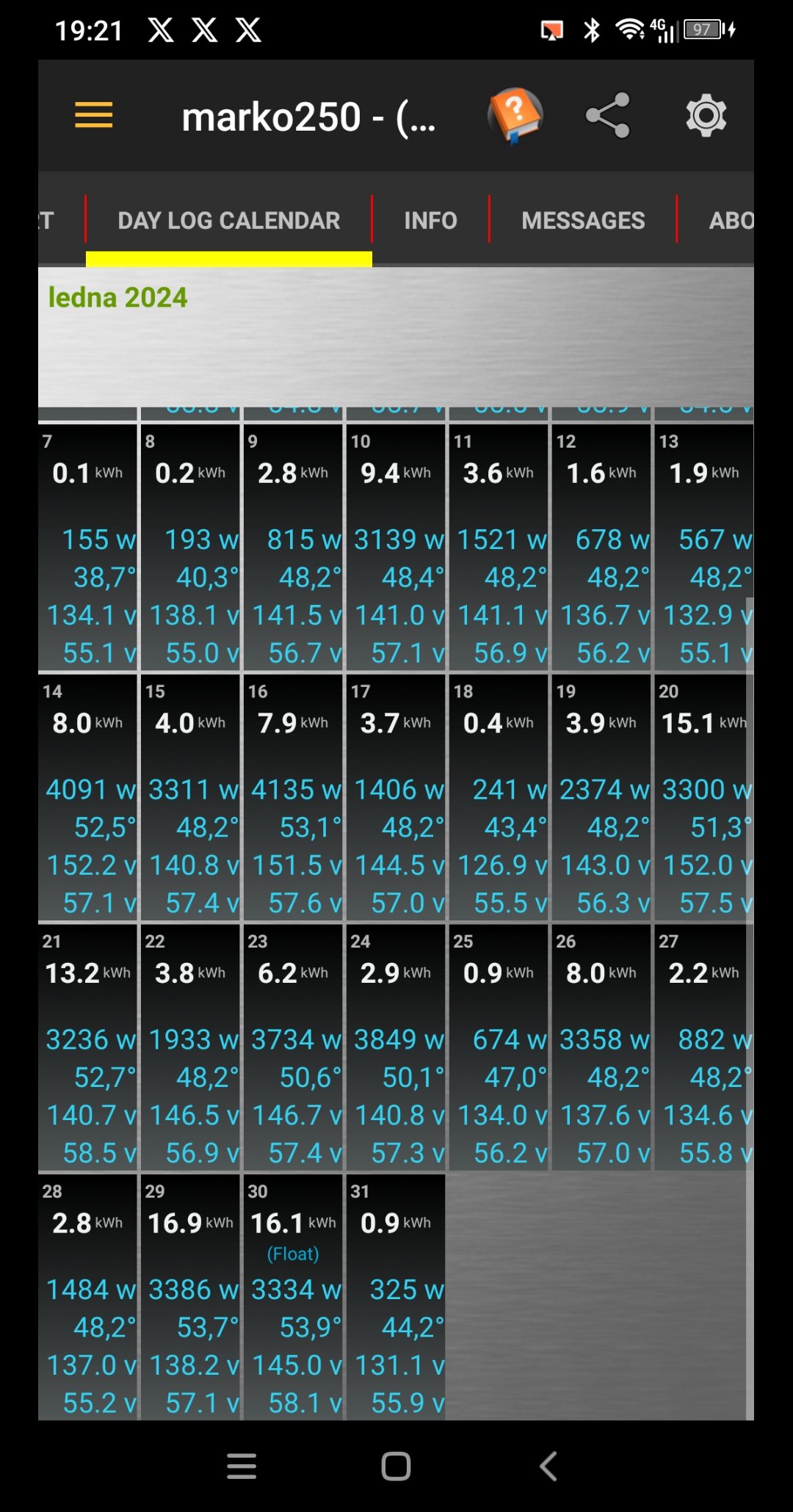

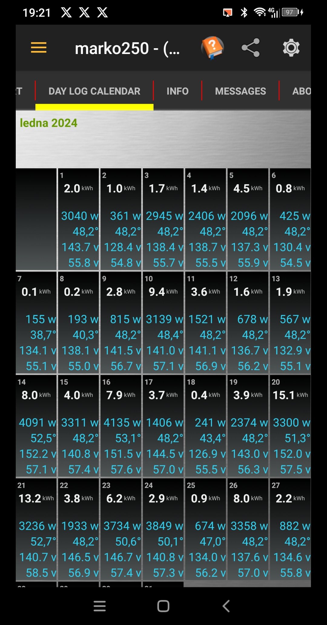

Tak první měsíc roku 2024 mám za sebou za měničem svítí 46.82 MWh,za leden tedy bylo spotřebováno v domu 330kWh z FVE a 83kWh z DS.Výroba JZ střechy:

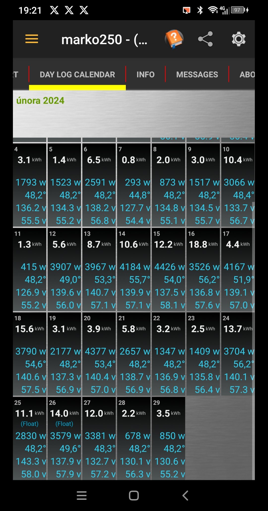

Celkem z FVE 47 260kWh .Únor spotřebováno z FVE 440kWh+93kWh z DS ,byla celkem tma . Pořídil jsem si další vytěžovač v podobě EV

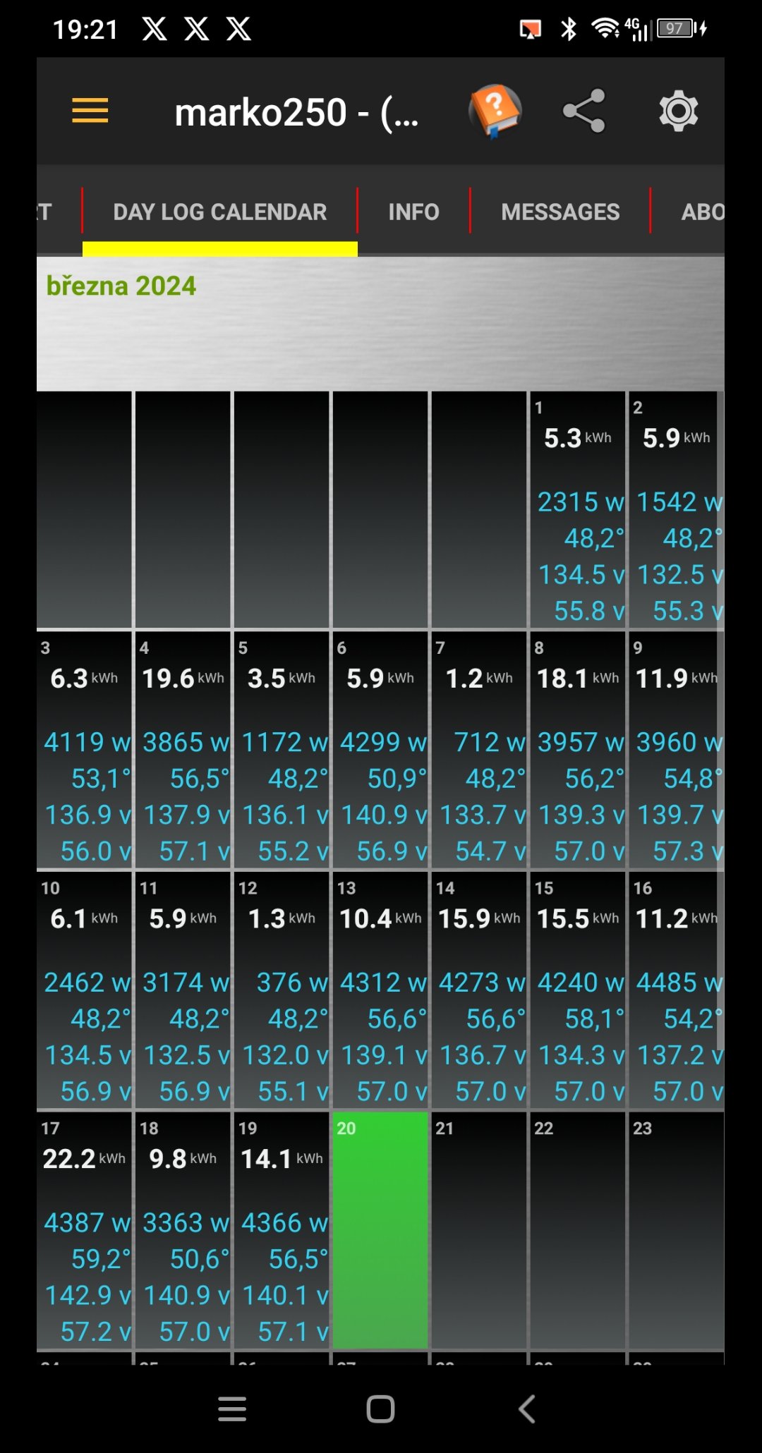

48MWh za měničem a za březen tedy FVE dodala do domu 740kWh a z DS šlo 79kWh čistých.

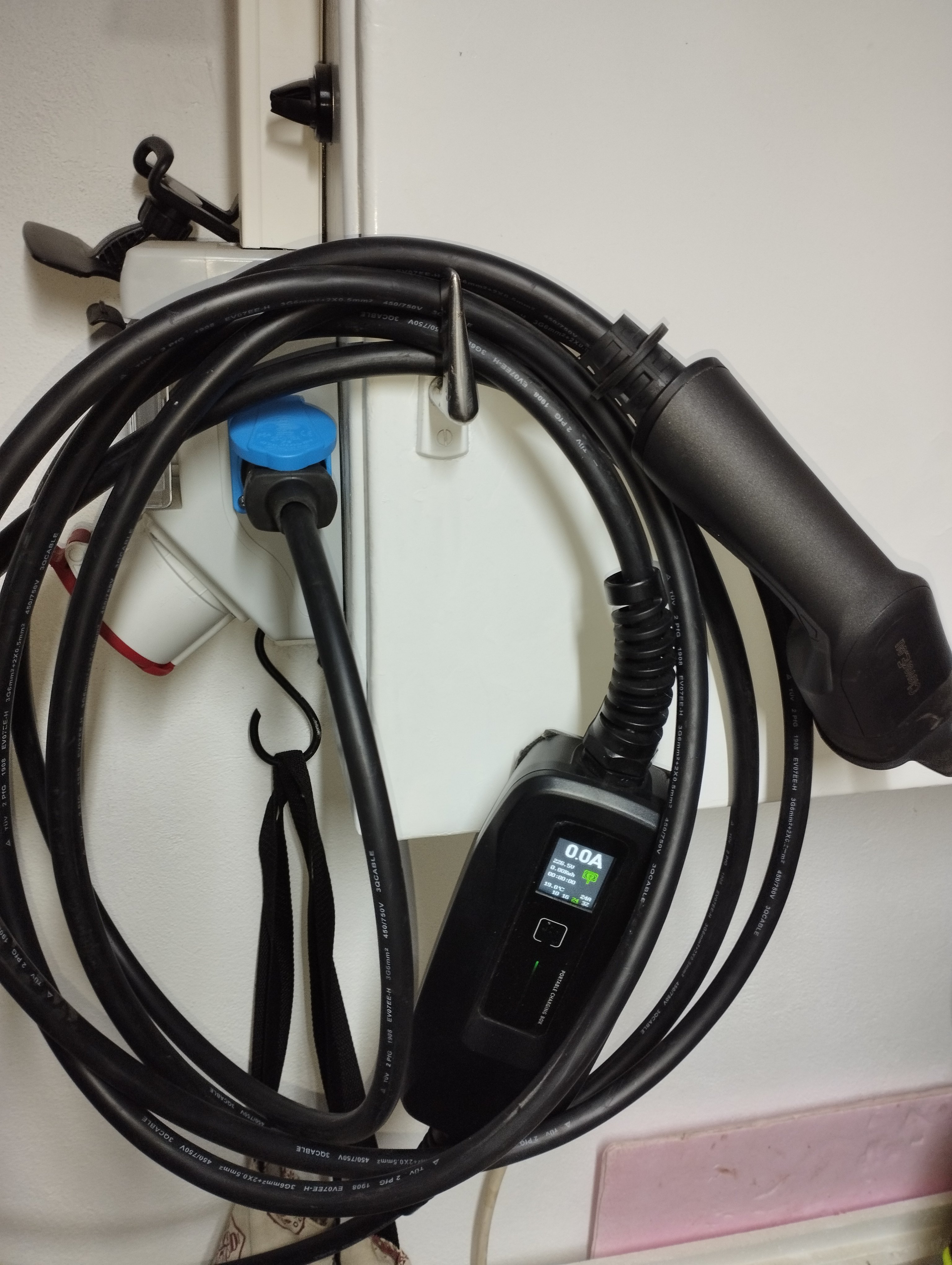

Ako nabijas EV doma? 1 faza ? Na e-golf mi to staci. Planujem dalsi presne takyto EV vytazovak a tam je ulozisko vetsie.

Ano klasicky přijedu, strčím to do zásuvky 230VAC/3kW max a jdu pryč.Pokud chci vyšší výkon ,tak jsem si koupil 3f 32A nabíječku https://www.kaufland.cz/product/4840074 ... n=customer ,která se chová v 3f zásuvce 400VAC kde vede jen 1f z FVE tak,že pustí z ní jen jednu fázi nastaveným výkonem na nabíječce do auta.Je to limitované samozřejmě jističem na té 3f zásuvce,takže to člověk musí rozumně nastavit buď na nabíječce,nebo v autě.

Ten popis nějak nesedí 32A to nebude 1 fáze.

Ten odkaz,z kauflandu co uvedl Franta 2776 , je opravdu jedna fáze 32A je max. proud, pokud Váš hlavní jistič je náležitě dimenzovaný

Většina těch aut ze seznamu ale neumí 32A na fázi. Ale wallbox fungovat bude.kyocera píše: pát kvě 10, 2024 2:29 amTen odkaz,z kauflandu co uvedl Franta 2776 , je opravdu jedna fáze 32A je max. proud, pokud Váš hlavní jistič je náležitě dimenzovaný

Proto ta nabiječka má možnost nastavení proudu a tím je univerzální i pro ty auta, které
neumí 32A , tedy 7kW na jednu fázi.A nabiječku je možné použít pro seznam aut výše uvedených.

Trochu pokukuji po e-Golfu a někde se psalo že 7 kW je na 2 fáze. Budu mít 2x King tak že na jedné fázi není problém 32A . Hlavní jistič je jen 3x25A tam by potom šlo nabíjet 11kW.

Jo egolf má 2 fáze a na každé 16A. Třeba já to stejně jedu na 2*6A abych se vešel do výkonu svých měničů.
A jinak, pokud nemam primo auto, co ma 1x 32A tak mi prijde blbost takovou nabijecku kupovat. Vzal bych si normalne 3x16 nebo 3x32. Spis 3x16 kvuli sile kabelu. Porad takove nabijecce muzu podle me dat jen jednu fazi a melo by to nabijet jednofazove a kdyz budu potrebovat rychle, pripnu dalsi dve.
