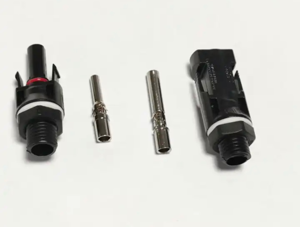

Ahoj jake kleste se pouzivaji na konektory MC4 u Solaxu? Maji plny pin viz foto. Ty same jsou i na baterku jen masivnejsi. Nikde nemuzu najit cim se to spravne lisuje tento typ. Diky

Asi bych použil kleště na kabelová oka.

pibi: Dobrý tip. Podobné kleště mám doma. Musím vyzkoušet na MC4.

zrovna tieto klieste mam, ale MC4 konektor nimi nalisovat nejde. Musel som si pozicat od suseda.pibi píše: pát dub 26, 2024 8:15 amAsi bych použil kleště na kabelová oka.

A máš konektory klasické s křidélky, nebo ty trubkové z prvního příspěvku?kkristian píše: pát dub 26, 2024 8:26 amzrovna tieto klieste mam, ale MC4 konektor nimi nalisovat nejde. Musel som si pozicat od suseda.
Na klasické s křidélky mám tyto:

Ja mam klasicke kleste na MC4 ale zkousel jsem to snimi zalisovat a nic moc. Firmy to asi moc neresi ale zajimalo by me jake kleste se maji pouzit. Ty kleste na oka mam muzu to snima zkusit ale prijde mi ze to na to ma moc slabou stenu.

Než špatně nalisovat, radši dobře zaletovat. Sám jsem je letoval, protože jsem nenašel kleště které by nezdeformovaly pin.ElektroEzs píše: pát dub 26, 2024 7:43 amAhoj jake kleste se pouzivaji na konektory MC4 u Solaxu? Maji plny pin viz foto. Ty same jsou i na baterku jen masivnejsi. Nikde nemuzu najit cim se to spravne lisuje tento typ. Diky

Pájení se nedoporučuje, protože to lokálně ztvrdne a pak se to utřepe. A pokud nemáš správný cín a teplotu, tak se to i rozsype kvůli prostředí.

Kupte si konektory co se nelisuji, jen se to tam zastrci a zasroubuje.

Ale jak se utrepe zapajeny konektor u panelu bych docela rad videl.

Me jde hlavne o konektor na baterku u solaxe a letovat uplne nevim:-)

Na polském YT bylo info o nekompatibilitě MC4 konektorů. Důvodem má být, že tvůrce MC4 fy Staubli si je nechala patentovat a někteří výrobci vyrábějí podobné, aby nemuseli platit lic. poplatky. Doporučoval používat v páru konektory vždy od stejného výrobce.
Zní mi to logicky a tak se snažím to dodržovat, ale je to jen info z YouTube.

Problém bude sehnat stejné protikusy konektorů na PV panelech, nebo je ustřihnout a nahradit.
