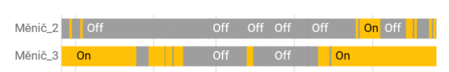

Efektivní rozdělení do fází je takové, že zůstanu u jednofázové fv elektrárny. Je to lepší, než mít takové elektrárny tři. A že se nějaký měnič fláká není nic špatného, dokonce to využívám a jeho řízeným vypínáním ušetřím 50 W, které jinak měnič bere. Master běží pořád a měniče 2 a 3 se zapínají jen když jsou potřeba:

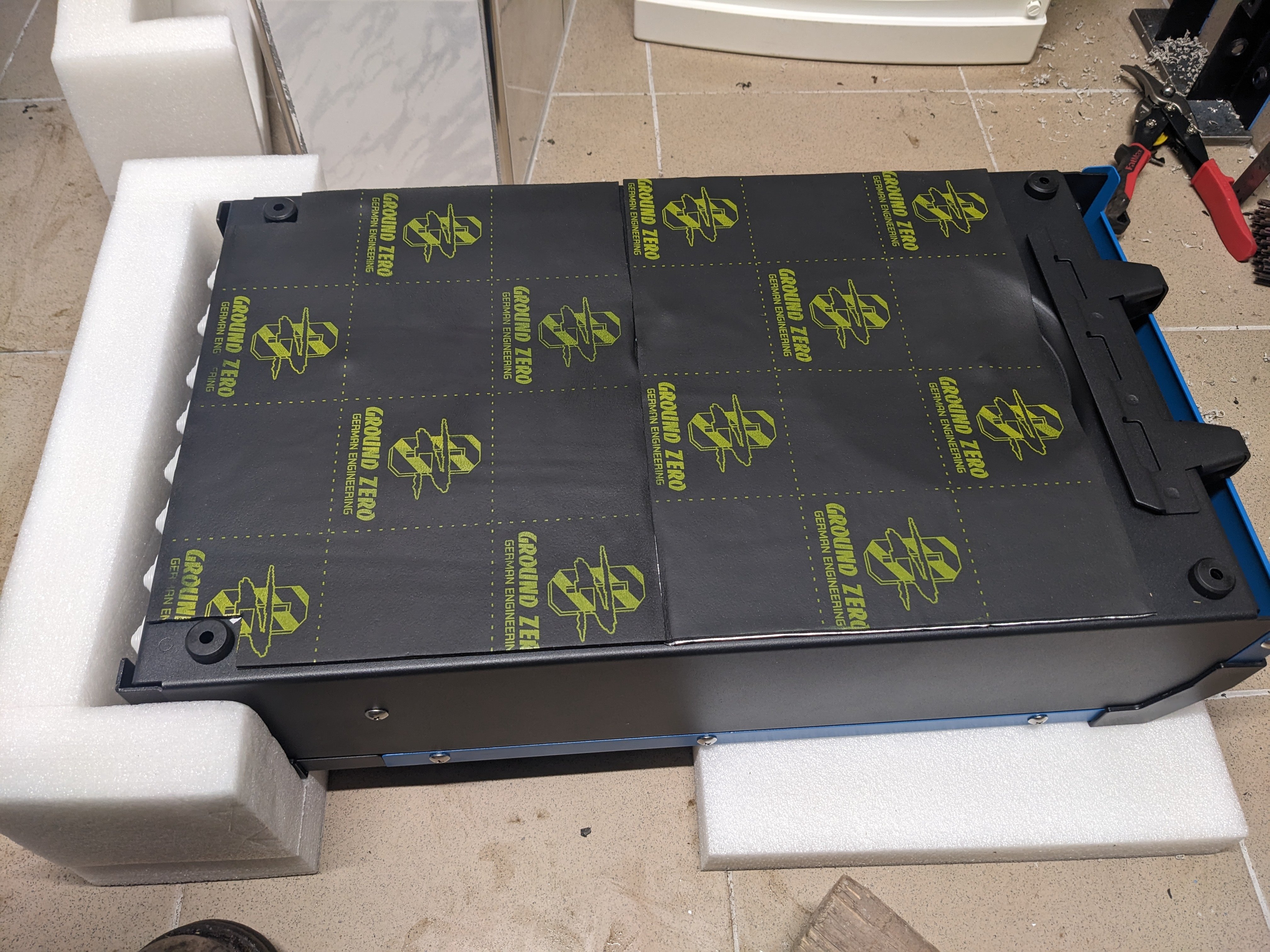

Mám měniče pověšené přes gumovou rohož, což docela dost utlumí brum trafa. Technická místnost mi sousedí s koupelnou a když jede MP2 na plný výkon, tak je slyšet slabý brum. Ale zatím mi běží jeden ze 3, tak je otázka, jaké to bude potom. Ventilátor je slyšet přes dveře technické, což by mi tak nevadilo, ale jestli jde ten ventilátor potunit, tak bych to zkusil. Akorát je otázka, jak je to pak se zárukou.
Jiné ventilátory moc použít nejdou. Je tam průmyslový fan na 24V s PWM řízením a jako náhradu lidi používají stejný typ od Noctua, ale ten dělá prakticky stejný hluk. Řešením je to uložení na pěnu.
