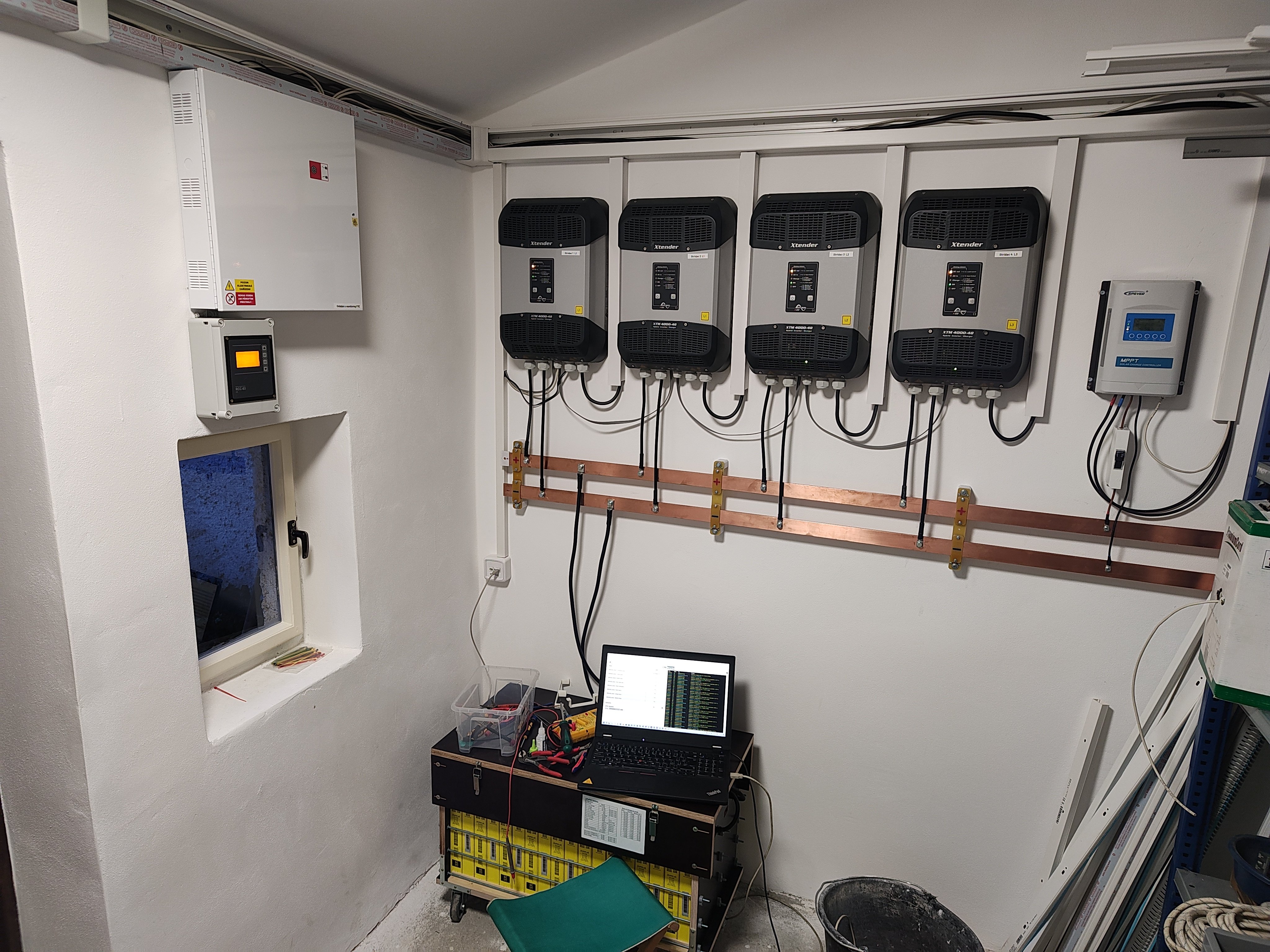

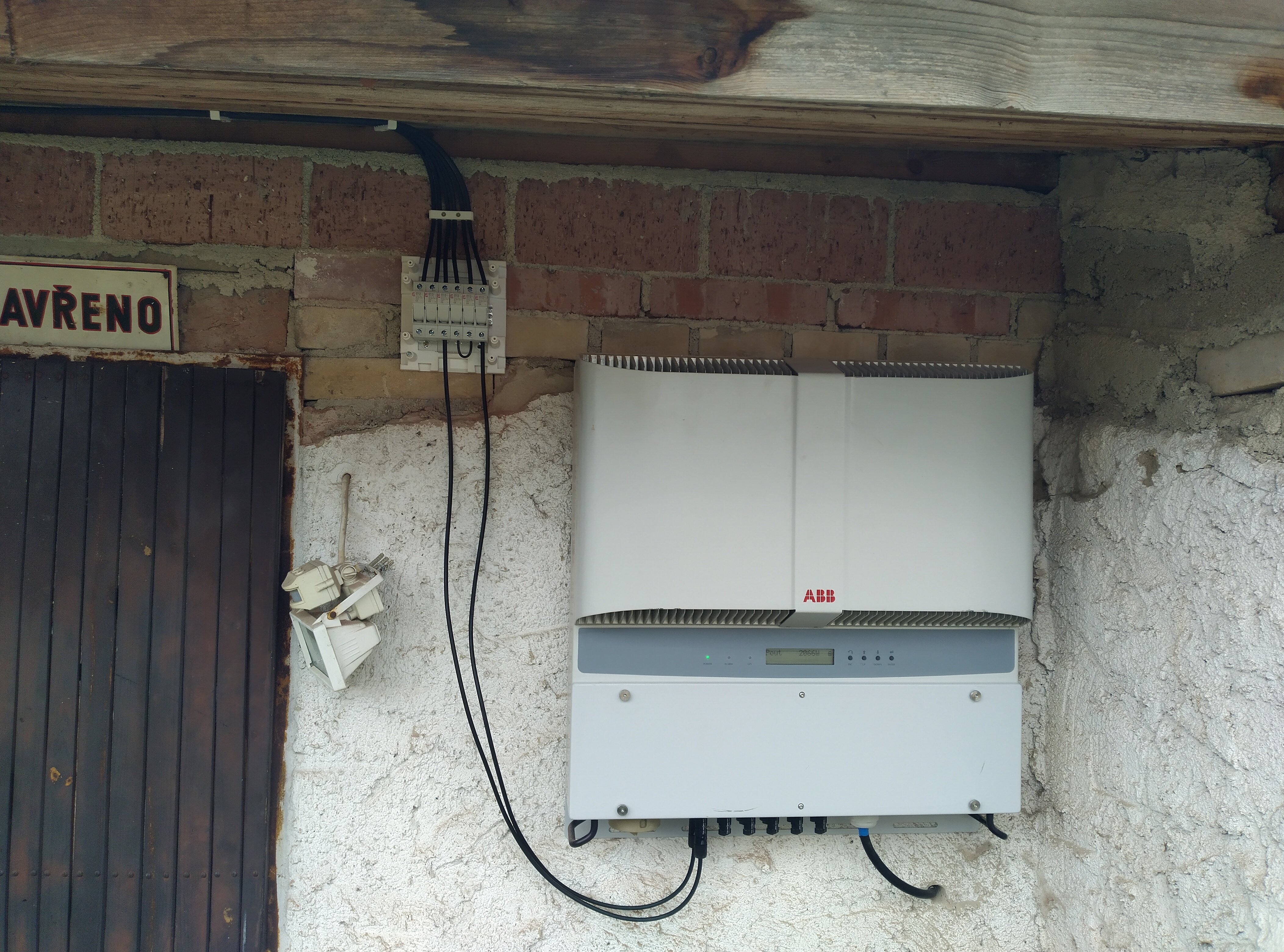

Ahoj,
dokončil jsem první etapu stavby rozvodny. Rozvodna je v nově zrekonstruované kůlně mimo dům. Všechno už je na zdi, zapojené a nějak funguje. Elektrárna je zatím zcela offgrid, z DS mi tam ani nevede kabel. Barák na FVE přepnout můžu, skrze starý 3f kabel a ruční přepínač sítí.
Nejdříve jsem si výhodně koupil střídač od ABB a pak až zjistil, že symetrické 3f střídače jsou solárním kutilům skoro na nic.
Po prostudování poloviny Internetu jsem zjistil, že potřebuju AC Coupling s pomocí 3f Studer nebo Victron, abych to mohl používat bez povolených přetoků a offgrid. Koupil jsem 4ks Studerů ze secondsolu a začal stavět.
Studery jsem na zeď namontoval podle sériových čísel sestupně, z leva do prava, takže Studer1 a Studer2 jsou na L1, Studer3 je L2 a Studer4 je L3
Do Xcom-CAN je zapojená baterka, Studery Xcom-CAN okamžitě pochopily a s baterkou si povídají.
Na Raspberry běží Openstuder portal, Xcom-232i je do ní zapojený taky.
Jeden ze Studerů (už nevím který) jsem trápil ještě v pracovně, nastavil hrozně moc parametrů ještě s BSP a už ani nevím co a kde. Po zapojení na zdi jsem sestavu opatrně zapnul rovnou to běželo v 3f režimu, ale Studer2 zůstává vypnutý. Parametry Studerů jsou teď úplný bordel a bude to třeba chtít resetnout do defaultu.
V ABB ongridu jsem musel nastavit německou síť VDE4105, kde by mělo fungovat plynulé řízení výsupního výkonu frekvencí sítě. Tohle mi u Studeru bohužel teď nejde, i když jsem to nastavoval. Ale asi to mám nastavené na víc místech a možná to koliduje. Když jsou baterky plně nabité, frekvence se nezvedla, ABB pořád tlačilo až zasáhla BMS.
Jestli někdo máte podobný setup, budu rád za každou radu co a jak nastavit.

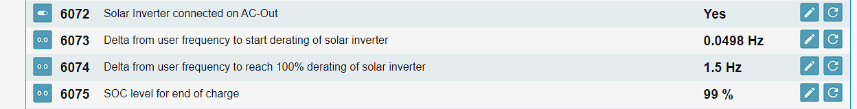

Re: Studer 3f, AC vazba s 3f ongrid střídačem, L1 zdvojená. Mám zapojeno, jak nastavit?
Tak jsem vyresetoval do defaultu všechny čtyři Studery i Xcom-CAN.
v Xcom-CAN jsem nastavil:
- 6072 = 1 (Solar Inverter connected on AC-Out)
- 6073 = 1 (Delta from user frequency to start derating of solar inverter)
- 6074 = 2.7 (Delta from user frequency to reach 100% derating of solar inverter)

Po nějaké době sledování a zkoušení jsem asi přišel na to, že někde musí být bug. Těžko říct kde, může to být v JBD BMS, v Xcom-CAN, nebo i v XTM samotném.
Celá komedie se změnou frekvence začala totiž fungovat až potom, co jsem parametr 6075 změnil na 99%
Opravdu nechápu proč, ale dokud tam bylo 100%, Studer frekvenci držel a baterka se přebíjela až musela zasáhnout BMS. Po změně tohoto jednoho parametru začalo magicky všechno fungovat.
Taky moc nechápu parametr 6073. Teď ho mám 0,05Hz a znamená to, že moje síť má vždy 50,05Hz, je-li baterka <99%. Čekal bych dle popisu, že tahle delta se k základním 50,0Hz přičte až když se má začít omezovat. Default je 1Hz, takže pak jsem měl v síti pořád 51Hz a ABB invertor se ani nezapnul. Dát tam nulu jsem si netroufnul, proto 0,05Hz
Hloupé je, že ABB PVI invertor sice nějak omezuje, ale jenom málo. Když svítí hodně, ABB i přes vyšší frekvenci tlačí moc, Studer tak zvýší frekvenci natolik, že ABB spadne do chyby "Grid failed" a čeká až bude frekvence zase v normě. To je ale jiná pohádka o blbém firmwaru v invertoru. Není to ideální, ale už je to použitelné.
V příloze je vidět, jak včera bylo nabito a měnila se frekvence sítě. Po 16té hodině už nebylo tolik slunce, a sestava ABB+Studer se nějak ustálila na 50,7Hz kde to jelo v režimu omezeného výkonu.
Jinak Studery v 3f režimu fungují naprosto vzorně. Zatím se mi je nepodařilo nijak shodit nadproudem, uptime to má celé přes měsíc a mimo topení funguju offgrid.
