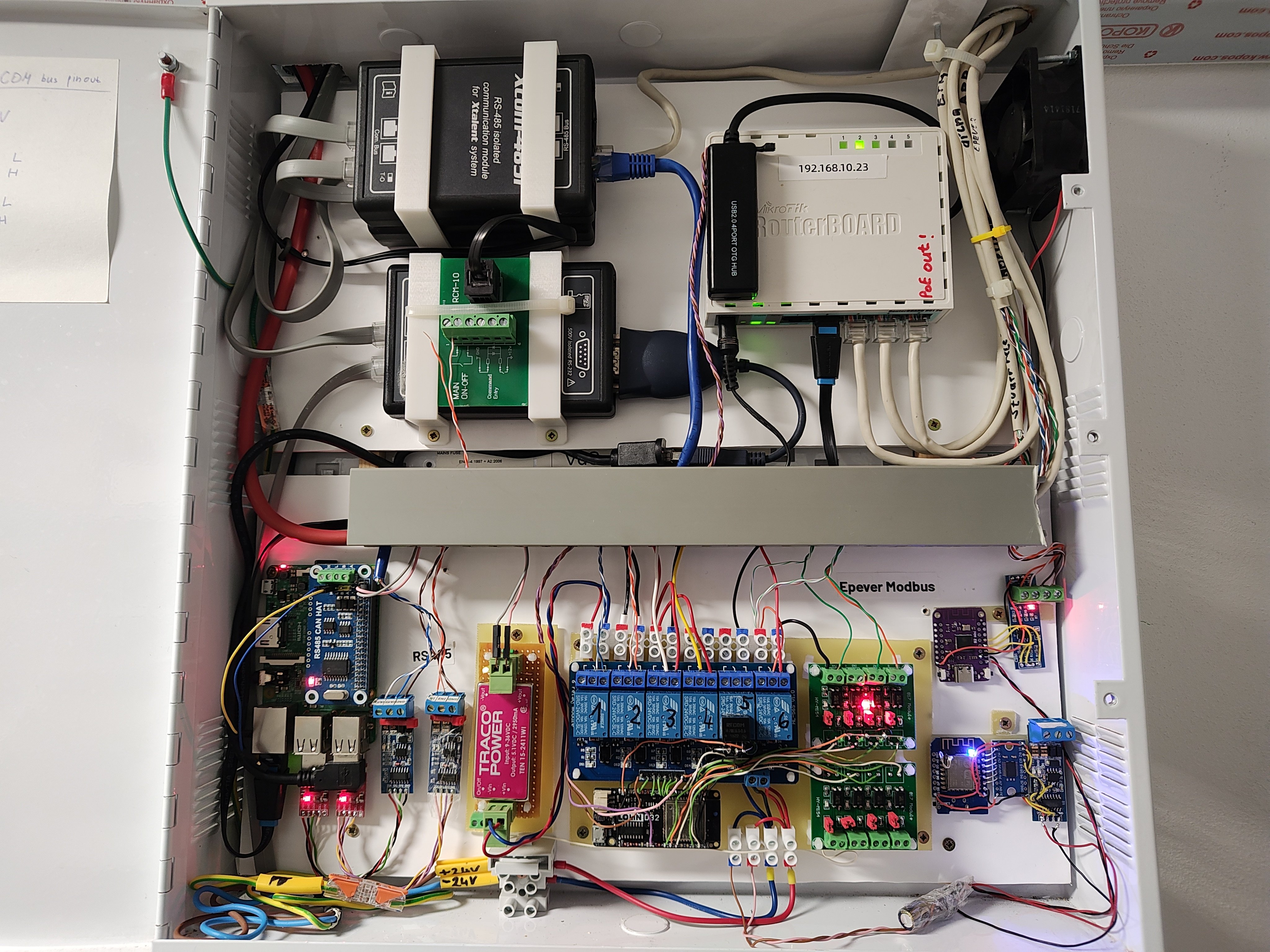

Ahoj,
dokončil jsem první etapu stavby rozvodny. Rozvodna je v nově zrekonstruované kůlně mimo dům. Všechno už je na zdi, zapojené a nějak funguje. Elektrárna je zatím zcela offgrid, z DS mi tam ani nevede kabel. Barák na FVE přepnout můžu, skrze starý 3f kabel a ruční přepínač sítí.
Nejdříve jsem si výhodně koupil střídač od ABB a pak až zjistil, že symetrické 3f střídače jsou solárním kutilům skoro na nic.
Po prostudování poloviny Internetu jsem zjistil, že potřebuju AC Coupling s pomocí 3f Studer nebo Victron, abych to mohl používat bez povolených přetoků a offgrid. Koupil jsem 4ks Studerů ze secondsolu a začal stavět.
  • Hlavní části:
    • XTM4000 4 kusy zapojené jako 3f,první fáze zdvojená
    • ABB PVI-12.5-TL-OUTD s vybranou sítí VDE-4105
    • LiFePO4 18s 18,5kWh se stykačovou BMS JBD, emuluje Pylontech po CANu
    • MPPT Epever XTRA pouze se dvěma panely pro cold start
    • 12ks panelů připojených na ABB (1 string)
    • 2ks panelů připojených na Epever
    • 72ks panelů na střeše domu časem s novou střechou
  • Komunikace, řízení:
    • Studer Xcom-232i
    • Fangpusun Xcom-485i
    • Fangpusun Xcom-CAN
    • Rapsberry Pi
    • HomeAssistant ve virtuálním serveru
    • hrozně moc ESPxx s esphome.io
Studery jsem na zeď namontoval podle sériových čísel sestupně, z leva do prava, takže Studer1 a Studer2 jsou na L1, Studer3 je L2 a Studer4 je L3
Do Xcom-CAN je zapojená baterka, Studery Xcom-CAN okamžitě pochopily a s baterkou si povídají.
Na Raspberry běží Openstuder portal, Xcom-232i je do ní zapojený taky.
Jeden ze Studerů (už nevím který) jsem trápil ještě v pracovně, nastavil hrozně moc parametrů ještě s BSP a už ani nevím co a kde. Po zapojení na zdi jsem sestavu opatrně zapnul rovnou to běželo v 3f režimu, ale Studer2 zůstává vypnutý. Parametry Studerů jsou teď úplný bordel a bude to třeba chtít resetnout do defaultu.
V ABB ongridu jsem musel nastavit německou síť VDE4105, kde by mělo fungovat plynulé řízení výsupního výkonu frekvencí sítě. Tohle mi u Studeru bohužel teď nejde, i když jsem to nastavoval. Ale asi to mám nastavené na víc místech a možná to koliduje. Když jsou baterky plně nabité, frekvence se nezvedla, ABB pořád tlačilo až zasáhla BMS.
Jestli někdo máte podobný setup, budu rád za každou radu co a jak nastavit.
AC Coupling je komplikace, ale výhody to má. Všechny 3f ongrid střídače umí veliké vstupní napětí. Radši budu mít 800V 10A, než 150V a 53A.
