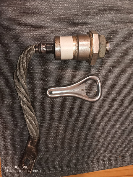

Dioda je potřeba, aby se nepřelévala energie z li-ion do nicd. Po ukončení nabíjení.
Jen pro ilustraci co jsem používal já. Úbytek jsem naměřil 0.35v

Re: paralelní spojení NiCd a Li-Ion
Tak to je podstatně míň, než u té co jsem našel. Takže píšu PM
