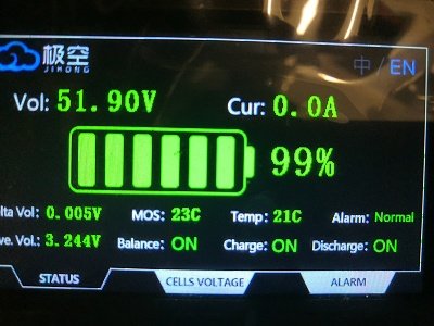

Ahoj,
dnes jsem si na LCD k BMS všiml, že jsou tam nesmyslné údaje. Používám i SmartShunt, který má vše správně, takže jsem i multimetrem ověřil, že pravdu má SmartShunt a JK je mimo.
Fotka vznikla, když baterka měla 53,6V a zrovna zní teklo 40A ven (95% SOC). Mám dojem, že ještě včera ukazovala údaje správně, mimo SOC, které je loterie.
Kontrola kabelů nic neodhalila a přes den se jí nebudu pokoušet restartovat.
Setka jste se s tím někdo? Jsou hodně rozšířené.
Díky
Díky

A není to jenom špatně zobrazené na tom displeji? Pak by stačilo jenom odpojit displej a zase připojit.

nemam display, mam dve bms a cez apku vidim ze ukazuju
zle prud. napriklad bms ukazuje ze do baterie tecie 8A a pritom tam realne tecie 1,5A....

apka ukazuje rovnake hovadiny, ako ten displej?

Tak si to skalibruj -> v apce zadáš skutečné hodnoty.

Tak jsem to teď porovnal a i apka ukazuje blbosti. Špatně Volty, Ampery, vybíjení, nabíjení. Úplně mimo.
