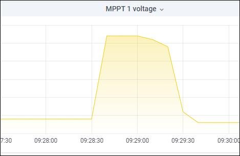

Stává se mi že u určítého výkonu se zničeho nic zvedne napění z panelu třeba o +/- 30 - 40V
a spadne výkon na REVO II 5.5kW třeba na 20 sekund a pak zase měnič zase najede a vše funguje jak má.
Panely jsem mezi sebou uzemnil.
Prosím o rady, děkuji ....

Možno si kontroluje max power point?

Ano, REVO II 5.5kW, ktere mam taky, pravidelne kazdou hodinu provede novy scan MPP od Voc smerem dolu. Dela to z duvodu vyskoceni z pripadneho lokalniho optima.
