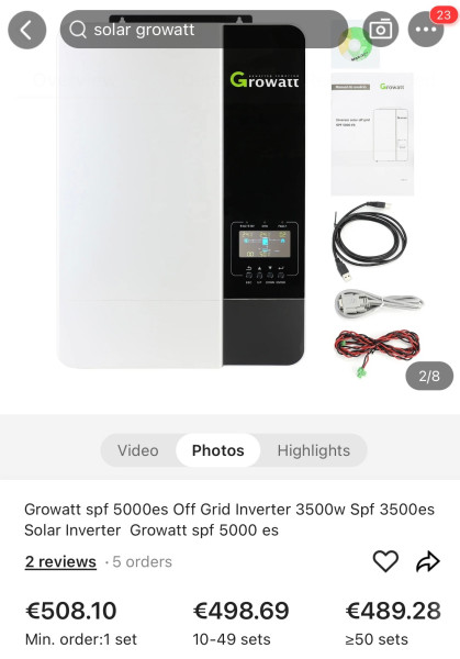

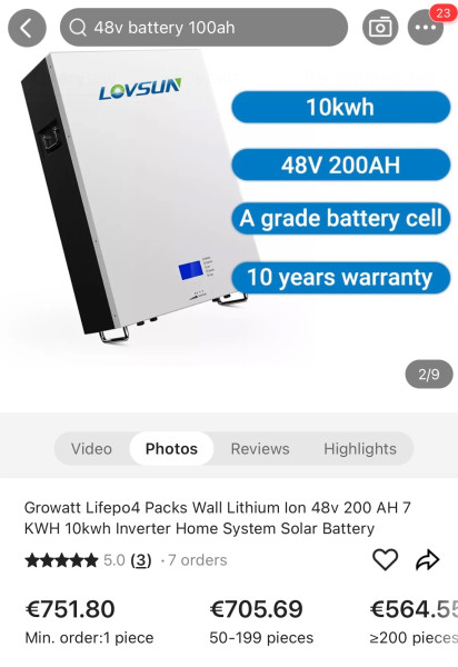

Páni ďakujem všetkým za rady a postrehy. Rozhodol som sa teda že predsa len menič vymením za 48V a dokúpim 10kwh batériu. Keďže nemienim vyhadzovať peniaze miestnym predajcom ktorý majú na meničoch a baterkách marže vo výške od 100 do 250% idem to objednať priamo od výrobcov. Takže menič Growatt 5kw 48V a batéria Lowsun 10kwh 48V 100ah lifopo4. Ak by ste niekto mali nejaké reálne skúsenosti s vyššie uvedenými produktmi určite dajte vedieť. Ďakujem

48x100= 4,8 kWh a ne 10 ...

Ja nejako neviem najst co je to teda za bateriu "Lowsun" ?...
Daj sem ked tak link alebo nieco..
Inak ten growatt stoji pomaly tolko co victron..porozmyslaj o tom

Posielam screenshoty:
Menič Baterka
Menič Baterka

A myslíš že je to dobrá volba když na jednom obrázku jsou 3 různé údaje?
Nahoře 100Ah v obrázku 200Ah na obrázku kapacita 10kWh v popisu 7 kWh nevím co si mám o tom myslet, smysluplný datasheet nikde, odkaz nikde.....

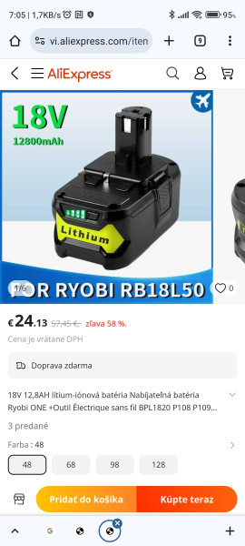

Rodrigez nezabudaj, ze cinan velmi rad a casto spocitava kapacitu seriovych clankov, aby mal krajsie cisla v popise.
tzn. ked napise 48V, 200Ah tak v skutocnosti to za ten peniaz moze byt 16 clankov po 12,5Ah v serii (16x 12,5Ah = 200Ah).
je to bezna prax pri aku packoch do naradia vid obrazok...
