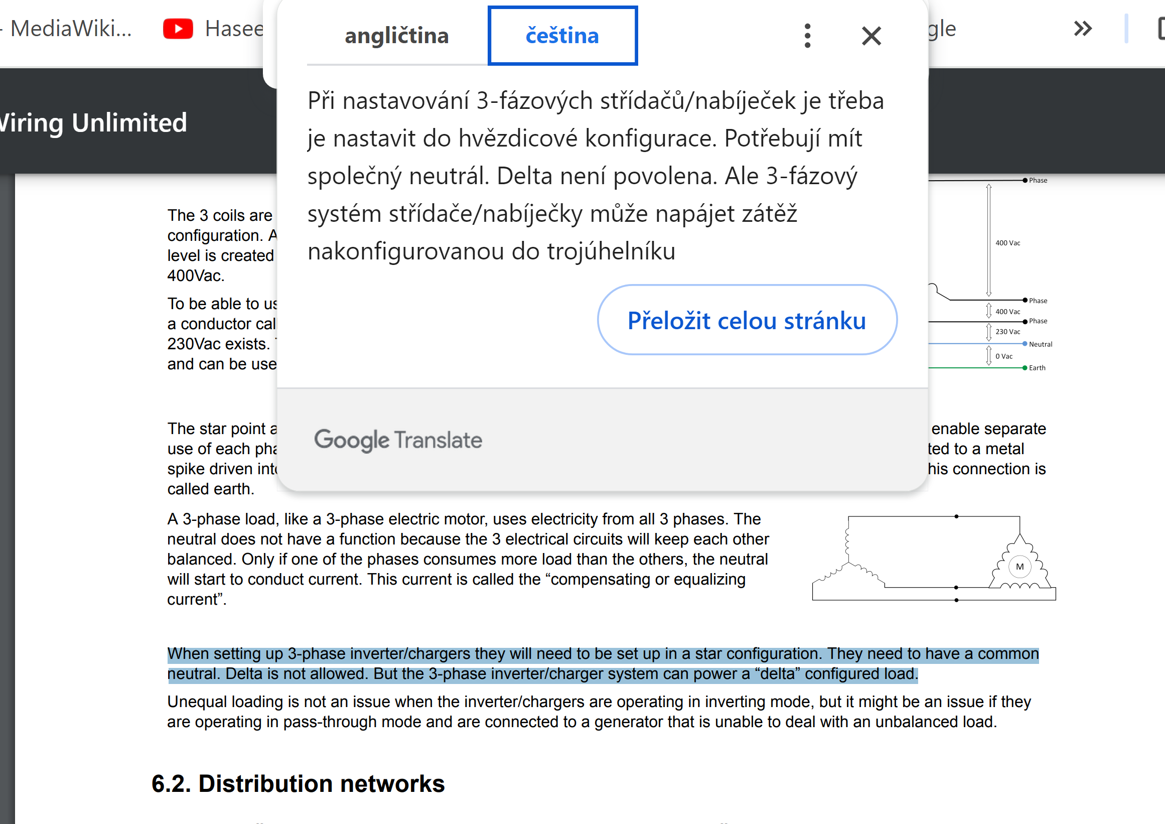

A tady je zase že to napájet do trojuhelníku může.
https://www.victronenergy.com/upload/do ... ted-EN.pdf

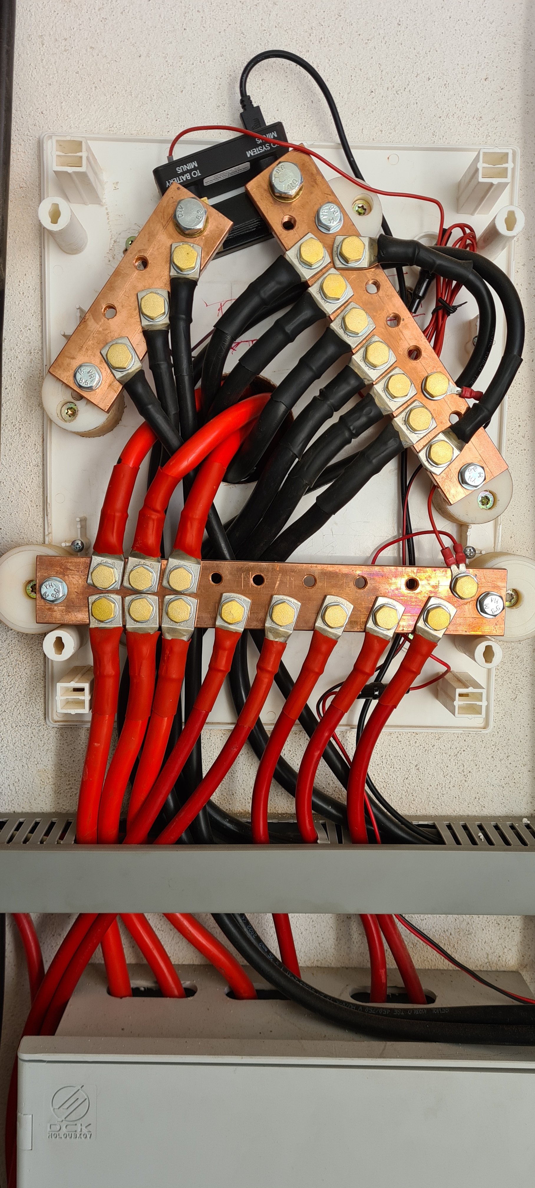

No pánové,jsem rád,že se okolo toho rozjela diskuse.Ale...nejsem žádný amatér,abych vyhodil pomálu třičtvtě mega za systém,o kterém bych nic nevěděl.Vše jem si dělal sám.Motor z cirkulárky je možná cca 60 let starý a také vypínač.Tam jsem hledal problém.Buď načatý motor(4kW)nebo případně nějaký přechoďák v tom starém přepínači,kdy vlivem pilin by tam mohlo něco nastat něco na jedné fázi.Ale toto se dalo vyloučit proto,že pokud jsem to přepíchl na síť(Eon,grid,jak chcete)tak to fungovalo lépe.Mám zapojeno vše tak poctivě,že by mi to žádná firma tak neudělala.Nutno podotknout,že ostatní třífázové zátěže,jako zvedák na auta(také 4kW)systém zvládal v pohodě.Když jsem trochu přítlačil na pilu,tak manželka hlásila,že tam byl odběr mezi 6-7kW.Ale zatímco Eon to držel,Victron kolaboval.Prostě byl měkký na 3xMP 5000VA
Já jsem toto vlákno založil ne proto,abych Vicrona pomlouval,ale pro ty,co o tom uvažují,aby tabulkové hodnoty nebrali jako jistotu,že to bude vše fungovat.Naopak,já jsem s Victronem spokojen a máme dobré vztahy...Foto ukazuje,že také bojuji s místem....
