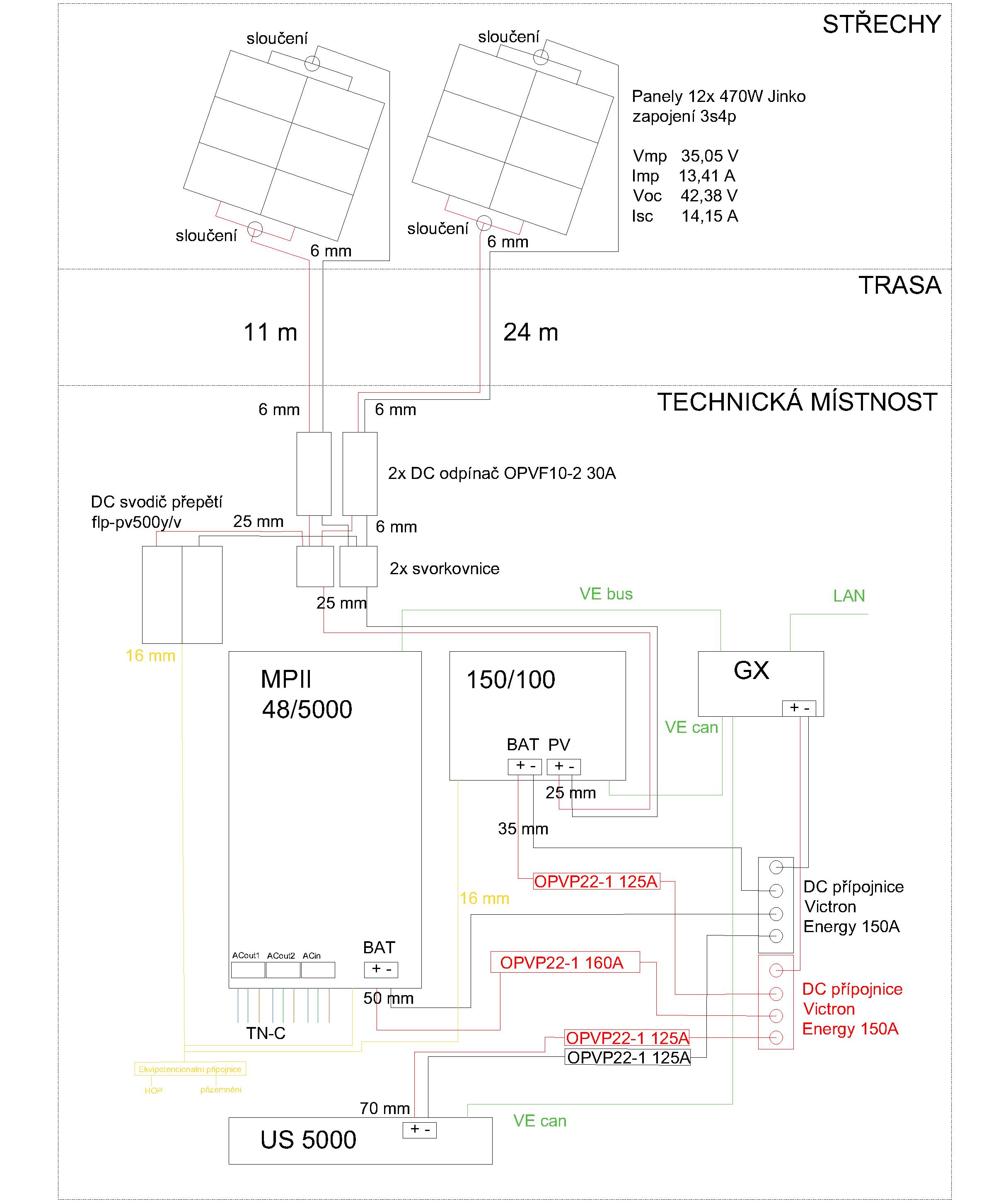

Nejsem si jist tím paralelním spojením různě orientovaných stringů s různou délkou kabeláže.
Je tam přece jenom rozdíl 2x13 metrů v trase.

Opravdu to může být takový problém?cipis píše:Nejsem si jist tím paralelním spojením různě orientovaných stringů s různou délkou kabeláže.

Však si to spočítej, o kolik na té délce přijdeš ... Co jsem to rychle vrznul do kalkulačky, tak jsou to 2 Volty. O kolik to pak ujede na grafu toho panelu s pracovním bodem?

Aktualizoval jsem nákres včetně dělení na střechy, trasu a tech. místnost. Jak bylo zmíněno ke spojení stringů už na střeše, jde pouze o vyšší ztráty při použití 6mm2 kabelu nebo i o něco dalšího?

Viz. můj příspěvek, spočítej si to. Krom obyčejných vzorečků a výpočtů na kalkulačce můžeš použít appku Electrodoc. Je tam Kalkulátor úbytku napětí, kde zadáš materiál, průřez, délku a proud a vyhodí ti to, kolik na tom ztratíš. Většinou se uvažuje do 2% ztrát.
Svodič přepětí je špatně, pokud mu upadne svorka, tak bude odpojen jen on, ne zbytek, má to jít prvně na svorku svodiče přepětí, pak dál.
Jinak od toho spojení to taháš 25, půlka z 25 je 12,5 a ne 6, už vidíš ten problém?

Kolega tu: https://solarforum.cz/viewtopic.php?t=525 má taky nejdříve svorkovnici a pak to jde na svodič. To je tedy špatně?cipis píše:Viz. můj příspěvek, spočítej si to. Krom obyčejných vzorečků a výpočtů na kalkulačce můžeš použít appku Electrodoc. Je tam Kalkulátor úbytku napětí, kde zadáš materiál, průřez, délku a proud a vyhodí ti to, kolik na tom ztratíš. Většinou se uvažuje do 2% ztrát.
No jo, 2x6 a pak 25 nedává smysl
