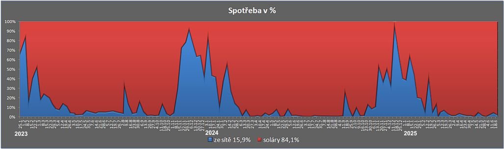

Přišlo roční vyúčtování od E.ONu. Celková spotřeba domácnosti byla těsně pod 5MWh, ze sítě 0,774MWh, zbytek pokryly soláry, za mě zatím spokojenost. Graficky to vypadá cca takto:

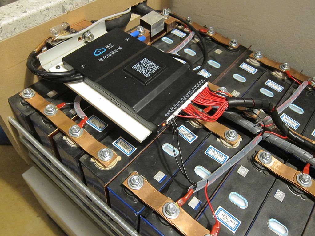

Trochu jsem „poladil“ akumulátory. Mezi jednotlivé paralelně spojené články jsem doplnil lepší izolaci a akumulátory dostaly další BMSku, tentokrát už výkonnou verzi na 200A. Ta odpíná přímo akumulátor v případě nadproudu, přepětí nebo podpětí, jednotlivých článků. Zároveň balancuje články mezi sebou proudem 2A. Ta první upravená BMSka mi hlídá o odpíná panely od regulátorů, případně měniče při možných problémech, tohle je už spíše taková poslední „záchranná brzda“ jak zachránit akumulátor v případě průšvihu při nabíjení, nebo vybíjení, bez ohledu, co se děje na zařízeních kolem. Takovéto byly zimy s fotovoltaikou.

Ale na lepší izolaci těch závitových tyčí už nezbylo?

Nevím, co se ti na té izolaci tyčí nezdá? Je na nich průhledná bužírka, cca 0,5mm tlusté stěny, závitové tyče jsou minimálně 0,5cm od vložek 1cm od článků.
- Příspěvky: 7355
- Reputace:1039
Re: Jova elektrárna
Tak to je dobrý chyták
To vypadá totiž, že tam nic není
