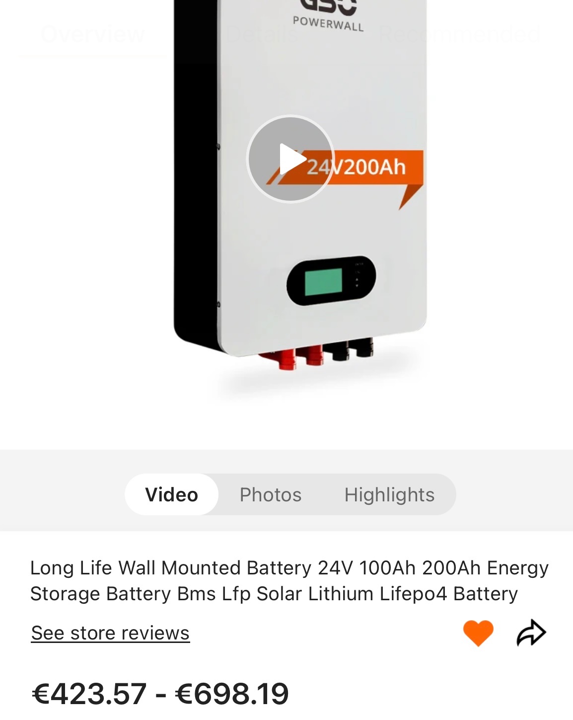

Dobrý večer všetkým zúčastneným, rozhodol som sa zaregistrovať a požiadať tých ktorí si tou cestou už prešli a niesú predajcami toho ich konkrétneho produktu ktorý je najlepší o malú/veľkú radu. Momentálne disponujem FV panelmi značky Jinko - monokryštál o celkovom výkone 3250W, na stene mám zavesený MPPT solar inverter xn30im-24 ktorý mám zapojený len na elektrický bojler a došiel som k záveru že bez batérie je to úplne na nič. A teraz prichádza prosba o radu akú batériu by som si mal zadovážiť? /Načítanú mám lifepo4, 48v, 100ah s výkonom 10kwh/ Všetkým za rady vopred ďakujem.

Proboha hlavně nic zatím nekupuj.........
Dle toho označení jsem hledal a pokud jsem správně našel tak je to inverter s výkonem 3kW a na 24V baterku.
Takže pokud si ho budeš chtít nechat tak budeš potřebovat 24V baterku.
Teď je dilema zda to nechat a pořídit 24V baterku a nebo pokud to chceš připojit na celý barák zda nevyměnit ten měnič za výkonější v tom případě přejít na 48V a jiný měnič.
Protože ten výkon 3kW je tak akorát pro bojler a svícení.
Jinak pokud by jsi to nechtěl měnit a je to skutečně 24V systém tak prozkoumej návod a pak třeba tuto 230Ah baterku https://shop.mypower.cz/akubox-lifepo4- ... 8kwh-15359

Soban, ďakujem za radu, lebo keď niekoho o radu prosíš ten hneď začne tlačiť jemu vyhovujúce príslušenstvo a nerieši skutočný problém.
Prvoplán bol len namontovať 2kw panelov, kúpiť menič s rezervou a riešiť si s týmto systémom 2kw bojler, lenže nikto ti nepovie že pri inštalovanom výkone 2kw a pri maximálnom žiarení je max. výkon 1,8kw a menič ktorý energiu prekonvertováva si spapá ďalších 300w a to píšem o letnom dni niekedy v 8 mesiaci roka, štandartne vyrába 1,4kw mínus 0,3kw menič a mám pokrytý polovičnú spotrebu bojlera. Takže dokupených ďalších 1,25 kw ešte nenainštalovaných ale v kútiku duše veriacich že to pokryje celých 2kw bojlera.
Prikladám foto štítku invertora z ktorej by malo byť jasné že nabíjací prúd je 27vdc, teda ako si písal potrebujem 24v baterku. Potom by som rieši asi takúto 24v 100ah a tuším 5,1kwh, myslíš že by to riešilo môj problém. Ďakujem

Jdeš špatným směrem. Pokud jde pouze o boiler, používají se měniče k tomu určené, které nepotřebují baterii. Pokud baterii, tak to máš už normální FV elektrárnu a na ní se připojuje nejen boiler, ale hlavně maximum všeho ostatního.

24V/100Ah nie je 5 kWh, ale 2.4 kWh. A menič má vlastnú spotrebu okolo 50W (čínske meniče). Mal si sa skôr pýtať o radu...
Ako píšu predomnou, treba a) predať menič a kúpiť Siton/BEL b) ak chceš nechať to čo máš, kúpiť 24V batériu. Ale úplne zbytočne zaplatíš veľa peňazí.
Hľadaj tu ohrev vody a nájdeš čítanie na celý deň. Možno aj týždeň.

Podívej kupovat baterku pro bojler je blbost!
Takže máš dvě možnosti:
1. Pouze ohřev vody
Prodat měnič a pořídit přímo určený pro bojler.
Bell, siton a pod....
Ty získají z panelů víc, ovšem použití pouze pro bojler.
2. Plnohodnotná FVE
Prodat měnič a pořídit s výkonem 5kW a víc s 48V baterkou a postupně zapojit celý barák.
Tady pak buď měniče must (zdejší e-shop), a nebo dražší ovšem značkový victron.
Teď se musíš rozhodnout.
