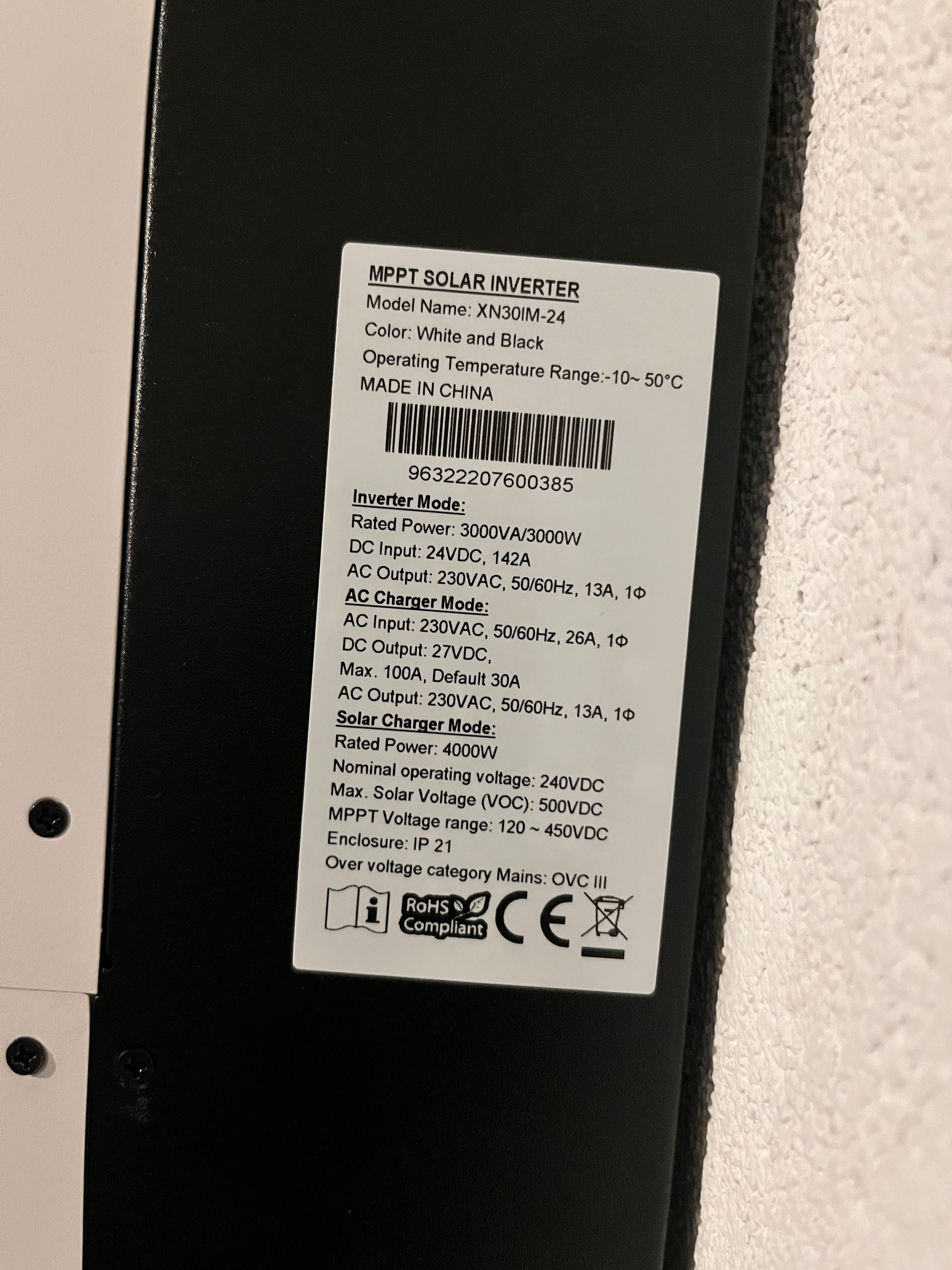

Soban, ďakujem za radu, lebo keď niekoho o radu prosíš ten hneď začne tlačiť jemu vyhovujúce príslušenstvo a nerieši skutočný problém.
Prvoplán bol len namontovať 2kw panelov, kúpiť menič s rezervou a riešiť si s týmto systémom 2kw bojler, lenže nikto ti nepovie že pri inštalovanom výkone 2kw a pri maximálnom žiarení je max. výkon 1,8kw a menič ktorý energiu prekonvertováva si spapá ďalších 300w a to píšem o letnom dni niekedy v 8 mesiaci roka, štandartne vyrába 1,4kw mínus 0,3kw menič a mám pokrytý polovičnú spotrebu bojlera. Takže dokupených ďalších 1,25 kw ešte nenainštalovaných ale v kútiku duše veriacich že to pokryje celých 2kw bojlera.
Prikladám foto štítku invertora z ktorej by malo byť jasné že nabíjací prúd je 27vdc, teda ako si písal potrebujem 24v baterku.
inverter
inverter
Potom by som rieši asi takúto 24v 100ah a tuším 5,1kwh, myslíš že by to riešilo môj problém.

Jdeš špatným směrem. Pokud jde pouze o boiler, používají se měniče k tomu určené, které nepotřebují baterii. Pokud baterii, tak to máš už normální FV elektrárnu a na ní se připojuje nejen boiler, ale hlavně maximum všeho ostatního.

24V/100Ah nie je 5 kWh, ale 2.4 kWh. A menič má vlastnú spotrebu okolo 50W (čínske meniče). Mal si sa skôr pýtať o radu...
Ako píšu predomnou, treba a) predať menič a kúpiť Siton/BEL b) ak chceš nechať to čo máš, kúpiť 24V batériu. Ale úplne zbytočne zaplatíš veľa peňazí.
Hľadaj tu ohrev vody a nájdeš čítanie na celý deň. Možno aj týždeň.

Podívej kupovat baterku pro bojler je blbost!
Takže máš dvě možnosti:
1. Pouze ohřev vody
Prodat měnič a pořídit přímo určený pro bojler.
Bell, siton a pod....
Ty získají z panelů víc, ovšem použití pouze pro bojler.
2. Plnohodnotná FVE
Prodat měnič a pořídit s výkonem 5kW a víc s 48V baterkou a postupně zapojit celý barák.
Tady pak buď měniče must (zdejší e-shop), a nebo dražší ovšem značkový victron.
Teď se musíš rozhodnout.
3,6kWp::pv:: | 2x MUST PV18-3024 VHM, 3kW/24V | 1x INVERTER 5kW/24V | 16kWh*batt*

Podívej radu odemě jsi dostal.
Pokud chceš pouze ohřívat bojler tak je blbost kupovat baterku, chce to vyměnit měnič - vyjde to levněji.
Pokud chceš z toho napájet i něco jiného tak na to ten tvůj měnič nemá výkon a budeš to řešit proudovým relé, k baterkám tlusté kabely atd.....
V tuto chvíli je jednoduší ten měnič co máš prodat.
Potom třeba koupit jiný třeba tento má vysokonapěťový mppt takže tam ty panely bez problémů připojíš https://shop.mypower.cz/menic-kombinova ... 200w-14954 napětí na mppt z panelů pro bezproblémovou funkci musí mít 200 až 400V.
K tomu baterku AkuBox LiFePO4 230Ah 51,2V 11,77kWh https://shop.mypower.cz/akubox-lifepo4- ... 7kwh-11504
No a můžeš začít připojovat jednotlivé okruhy z domácnosti, k bojleru bych dal spínací hodiny a zapínal ho pouze přes den když svítí aby zbytečně nepoužíval baterku.
PS. Na 24V systém fakt zapomeň i když já mám 24V ale jsou s tím problémy, hlídání spotřeby, jenom 3kW měniče které mám dva atd...... kdyby mě v začátku od toho odradily a hned dotlačily na 48V systém tak by to bylo dnes lepší.
