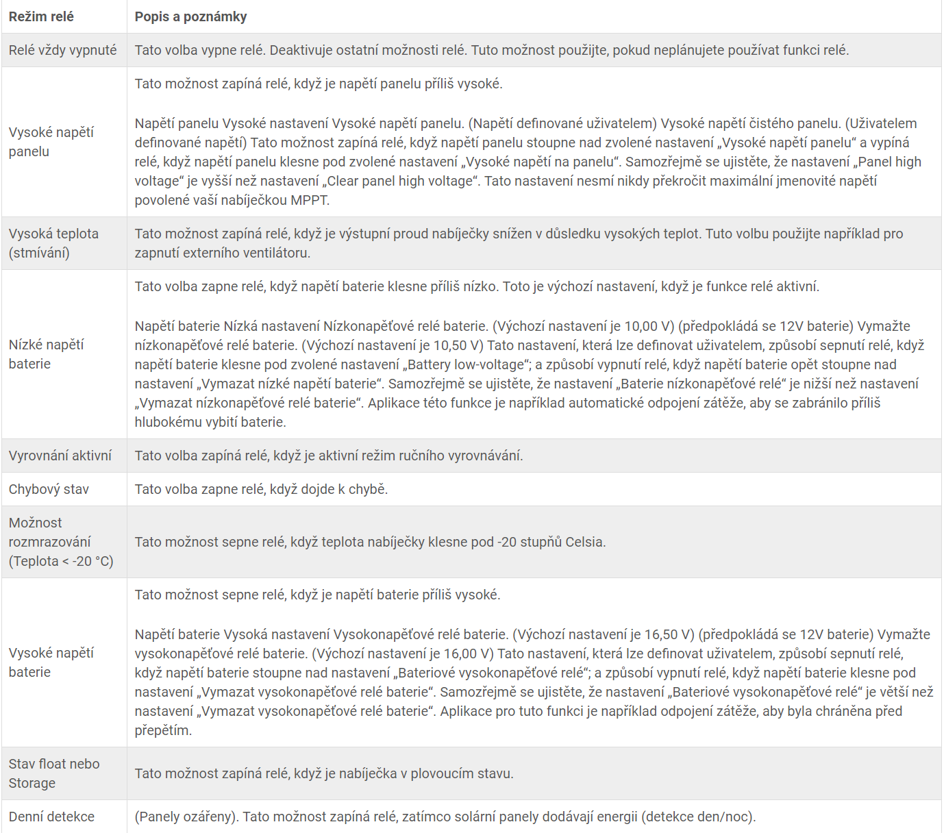

relé v mppt sa cez NodeRed ovládať nedá, len priamo vo Ve.connect. Riešilo sa viac razy na victron fóre, ale bohužiaľ zatiaľ je to tak ako to je.

Jdou relé v MPPT nastavit i pro jiné funkce, než je vypsáno v návodu?

Pokiaľ viem, tak nie, len tie čo sú v zozname.

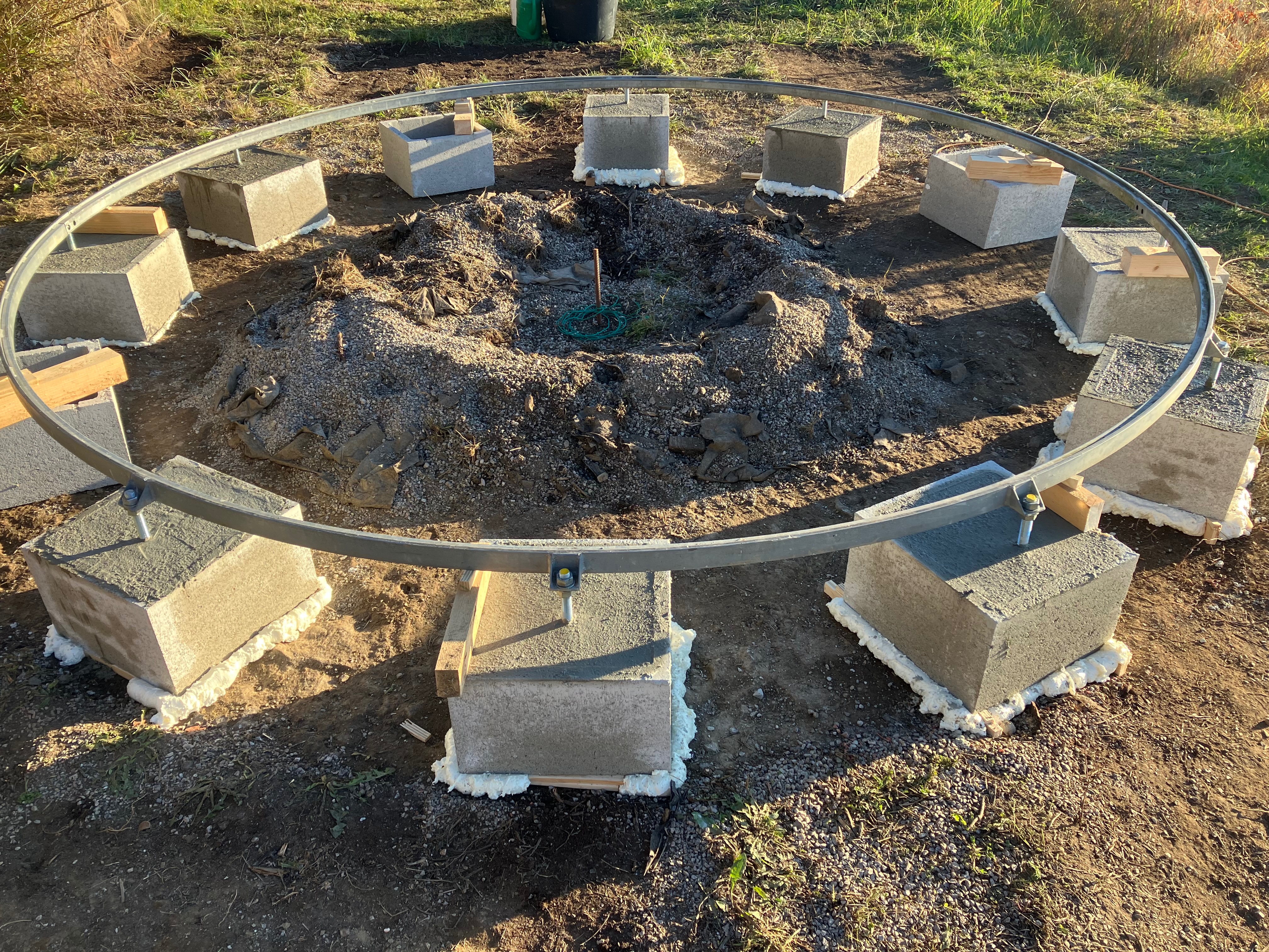

Tak zdar parta kedze zase bolo prace nad hlavu a k elektrarni som sa nedostal opat az teraz tak aktualizujem ….mam dalsich 12kw hopeccke gel a podarilo sa zohnat automaticky natacaci system tak zabetonoval som patky cakam kym budu ok a mozem nahodit celu konstrukciu a tym padom konecne aj cely system otazka znie nieje tu niekto na zapojenie kedze ja si az tak netrufam predsa niekto kto to vie robil to by bol ok ahlavne asi aj nastavit vsetko
