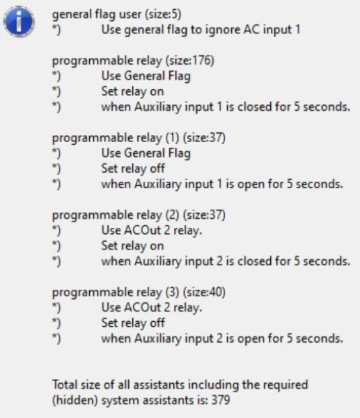

to Diablo 1st: netuším jak. Zkus mi to trochu nastínit, protože tohle řešení jsem nikde uz manuálu nevyčetl. pokud mám "ignore AC in" nelze použít asistenty, a stejně nevím, jak to nastavit, aby ACout 2 dělal to co chci já.

Kodle: TU je návod ako využiť Generator asistant na ignore AC. TU máš video s rôznymi možnosťami nastavenia Ignore AC.
Potom vieš v pohode použiť asistatenta na ACout2.
Za mňa najlepšie nastavenie spínania či už ACout2 alebo Ignore AC je cez AUX vstupy. Proste len spojíš Aux1 príp. Aux2 vstup na hocijaké relé, ktoré vieš ovládať. U Multíku nastavíš spínanie ACout2 (alebo DS relé) podľa stavu na Aux vstupoch. Keď prepojíš Aux vstupy s relé tak podľa toho kedy zopneš toto relé sa ti pripojí/odpojí DS resp. zapne/vypne ACout2. Aux vstupy sú 0-5V, takže netreba externé napájanie, len 2 drôty na prepojenie s COM a NO(alebo NC).
Príklad nastavenia:
Samozrejme tých možností nastavenia je viac, ale takto je to podľa mňa najlepšie, lebo nemusíš zakaždým reštartovať menič, ak chceš zmeniť parametre spínania. Externé relé už môžeš ovládať cez NodeRed, HA atď.

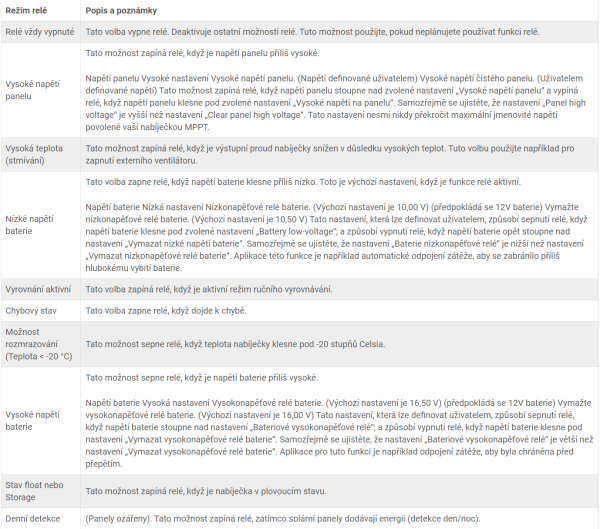

Jdou relé v MPPT nastavit i pro jiné funkce, než je vypsáno v návodu?

Pokiaľ viem, tak nie, len tie čo sú v zozname.
