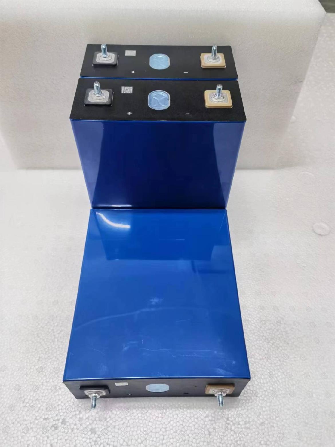

Ganfeng 280Ah, 40USD/pcs
Koukam ze se prodavaji i u nas https://www.solar-import.cz/ganfeng-cla ... gLx-PD_BwE

velmi špatné B. Ten QR kod je fake

To mi bylo hned jasne ze to jsou B a jeste spatne za tu cenu, ze zvedavosti jsem je poptal ale vezmu si EVE co uz mam nebo ty REPT. Dal jsem to jsem jen kdyby to nekoho zajimalo a hlavne dobry ze u nas e to prodava za 3500

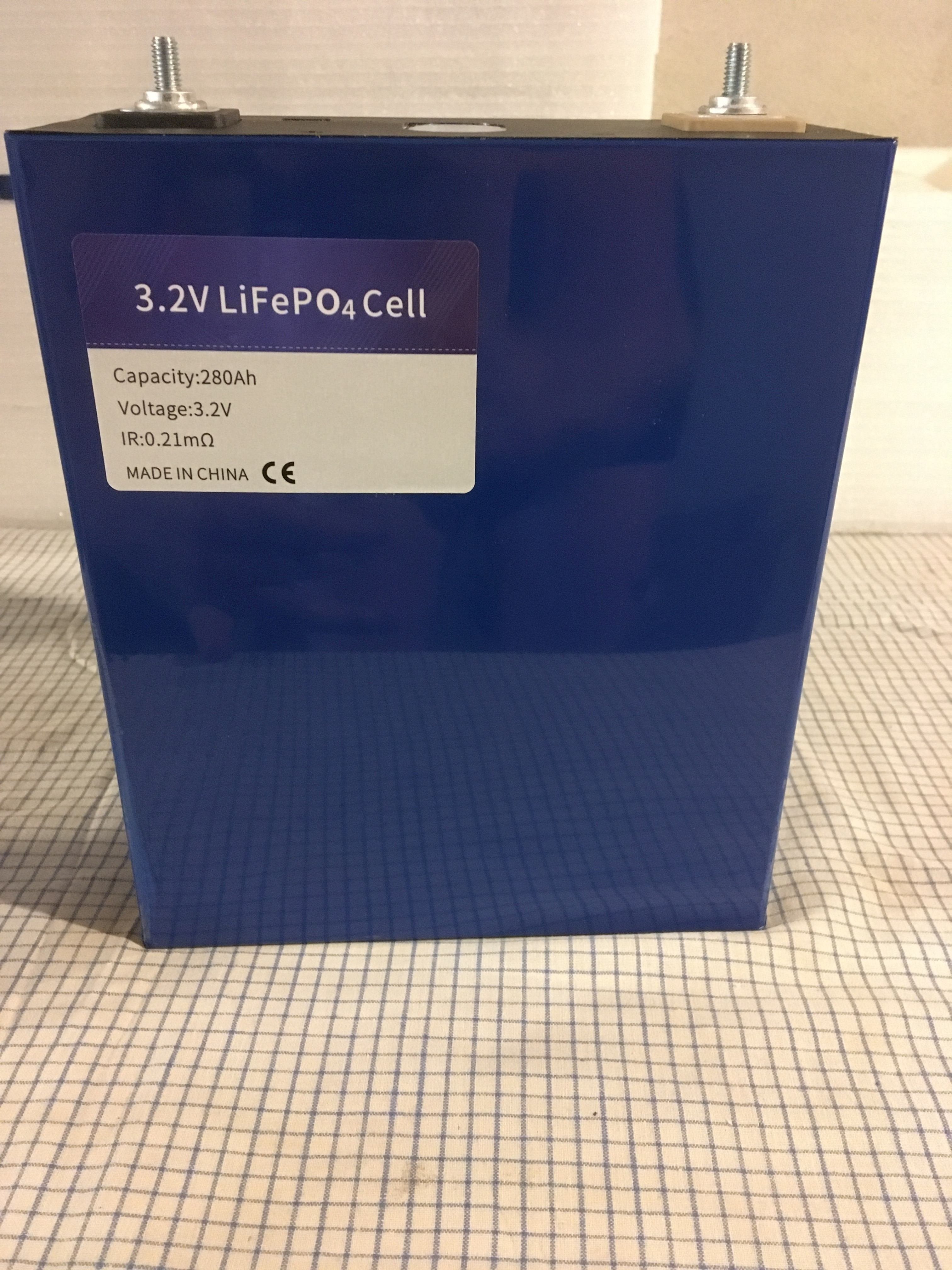

Shodou okolností to byla nabídka pro mě, kterou mi tehdy v březnu Jenny nabídla.. Na doporučení Diabla1st a na základě pozitivních zkušeností druhých se společností Docan Power jsem je tehdy oslovil s nabídkou..Diablo1st píše: čtv bře 14, 2024 3:48 pmPopravde neviem či v domácich podmienkach tam zbadáš nejaký rozdiel. Mám skúsenosti so všetkými tromi značkami a v nabíjacích a vybíjacích krivkách prakticky nebol rozdiel.
Jenny ponúka aj Ganfeng za 40USD/ks, to len dávam do pozornosti, keby si šiel tvrdo po cene. Mohol by si byť prvý s touto značkou článkou na fóre![]()
Ganfeng pro mě byla neznámá značka, ale co jsem si je pak lustroval, tak nějaký ten pátek už fungují, podle dostupných tiskových zpráv jsou dodavateli článků pro firmy jako BMW a Tesla, no a v neposlední řadě cenovka byla lákavá.. a jak se říká, není nad vlastní zkušenost - pro svou stavbu jsem objednal hned 32 článků.
Co se týká komunikace, tak Jenny dávám 1* - prakticky kdykoliv odpověděla do 5-10 minut. Původní dodací lhůta 2-3 měsíce se kvůli situaci v Rudém moři a s tím spojenými problémy s dopravou, protáhly na měsíce čtyři.
Jsou to moje první články, takže nemám přímé srovnání a mohu porovnat jen na základě fotek a videí z recenzí na Internetu + z toho, co jsem viděl na nějakých hotových instalacích u druhých.
Balení asi klasika - bytelný karton, pěnové polstrování - v balení měděné niklované propojky, matice a separační izolační proklady..
Všechny články mají etiketu s informací o kapacitě (280 Ah), vnitřním odporu (IR 0,21 mΩ) a napětí 3,2 V..
Na první pohled jsou články velmi pěkné, žádné škrábance - prostě působí fungl novým dojmem.
QR kód je přeznačený takovým tím alternativním - ale s tím jsem počítal, že za tu cenu se bude jednat o grade B, nebo jak označují ESS grade.
Pro mé účely jsem si pořídil hobby měřák vnitřního odporu YR1035+ na který jsou dobré recenze a ve srovnání s profi HIOKI BT3554 kecá průměrně o necelých 6%.
Hned jsem všechny proměřil - co mám dva multimetry, jeden Aneng AN8008 a druhý klešťák Habotest HT208A.
Všechny články shodně 3,26 V (+- 0,003 V) - což by mělo odpovídat SOC kolem 30-40% (?). Vnitřní odpory na tomto napětí průměrně kolem 0,16 mΩ.
Pořídil jsem i elektronickou zátěž Atorch DL-24P. Náhodně jsem vybral první článek a druhý, který měl papírově nejmenší napětí a největší vnitřní odpor.
Nabil jsem je na 3,55 V a nechal vybíjet na 2,6 V trvalým proudem 20A. Kapacitu mi to naměřilo 282 Ah.
Předpokládám, že kdybych šel do krajních hodnot 3,65 - 2,5 V, asi by to už o moc více nevylezlo..
Průběžně jsem měřil i vnitřní odpory na těch 2,6 V a 3,55 V a hodnoty se pohybovaly kolem 0,18-0,20 mΩ..
Za mě myslím spokojenost, pro dané účely a za tu cenu. A Docan mohu vřele doporučit. Sama Jenny mi i při komunikaci zmínila, že si zakládají na dobré pověsti.
