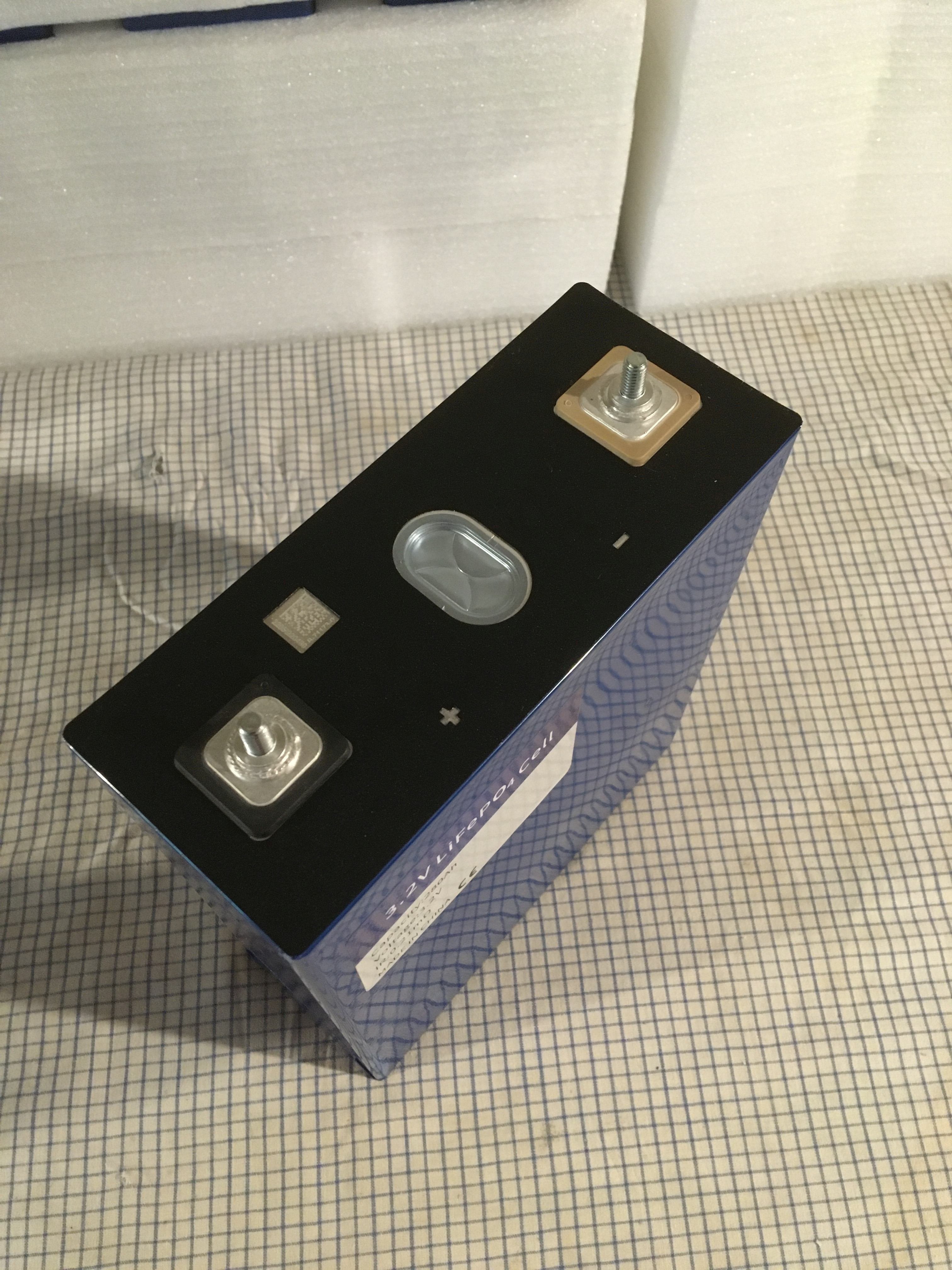

Shodou okolností to byla nabídka pro mě, kterou mi tehdy v březnu Jenny nabídla.. Na doporučení Diabla1st a na základě pozitivních zkušeností druhých se společností Docan Power jsem je tehdy oslovil s nabídkou..Diablo1st píše: čtv bře 14, 2024 3:48 pmPopravde neviem či v domácich podmienkach tam zbadáš nejaký rozdiel. Mám skúsenosti so všetkými tromi značkami a v nabíjacích a vybíjacích krivkách prakticky nebol rozdiel.
Jenny ponúka aj Ganfeng za 40USD/ks, to len dávam do pozornosti, keby si šiel tvrdo po cene. Mohol by si byť prvý s touto značkou článkou na fóre
Ganfeng pro mě byla neznámá značka, ale co jsem si je pak lustroval, tak nějaký ten pátek už fungují, podle dostupných tiskových zpráv jsou dodavateli článků pro firmy jako BMW a Tesla, no a v neposlední řadě cenovka byla lákavá.. a jak se říká, není nad vlastní zkušenost - pro svou stavbu jsem objednal hned 32 článků.
Co se týká komunikace, tak Jenny dávám 1* - prakticky kdykoliv odpověděla do 5-10 minut. Původní dodací lhůta 2-3 měsíce se kvůli situaci v Rudém moři a s tím spojenými problémy s dopravou, protáhly na měsíce čtyři.
Jsou to moje první články, takže nemám přímé srovnání a mohu porovnat jen na základě fotek a videí z recenzí na Internetu + z toho, co jsem viděl na nějakých hotových instalacích u druhých.
Balení asi klasika - bytelný karton, pěnové polstrování - v balení měděné niklované propojky, matice a separační izolační proklady..
Všechny články mají etiketu s informací o kapacitě (280 Ah), vnitřním odporu (IR 0,21 mΩ) a napětí 3,2 V..
Na první pohled jsou články velmi pěkné, žádné škrábance - prostě působí fungl novým dojmem.
QR kód je přeznačený takovým tím alternativním - ale s tím jsem počítal, že za tu cenu se bude jednat o grade B, nebo jak označují ESS grade.
Pro mé účely jsem si pořídil hobby měřák vnitřního odporu YR1035+ na který jsou dobré recenze a ve srovnání s profi HIOKI BT3554 kecá průměrně o necelých 6%.
Hned jsem všechny proměřil - co mám dva multimetry, jeden Aneng AN8008 a druhý klešťák Habotest HT208A.
Všechny články shodně 3,26 V (+- 0,003 V) - což by mělo odpovídat SOC kolem 30-40% (?). Vnitřní odpory na tomto napětí průměrně kolem 0,16 mΩ.
Pořídil jsem i elektronickou zátěž Atorch DL-24P. Náhodně jsem vybral první článek a druhý, který měl papírově nejmenší napětí a největší vnitřní odpor.
Nabil jsem je na 3,55 V a nechal vybíjet na 2,6 V trvalým proudem 20A. Kapacitu mi to naměřilo 282 Ah.
Předpokládám, že kdybych šel do krajních hodnot 3,65 - 2,5 V, asi by to už o moc více nevylezlo..
Průběžně jsem měřil i vnitřní odpory na těch 2,6 V a 3,55 V a hodnoty se pohybovaly kolem 0,18-0,20 mΩ..
Za mě myslím spokojenost, pro dané účely a za tu cenu. A Docan mohu vřele doporučit. Sama Jenny mi i při komunikaci zmínila, že si zakládají na dobré pověsti.
