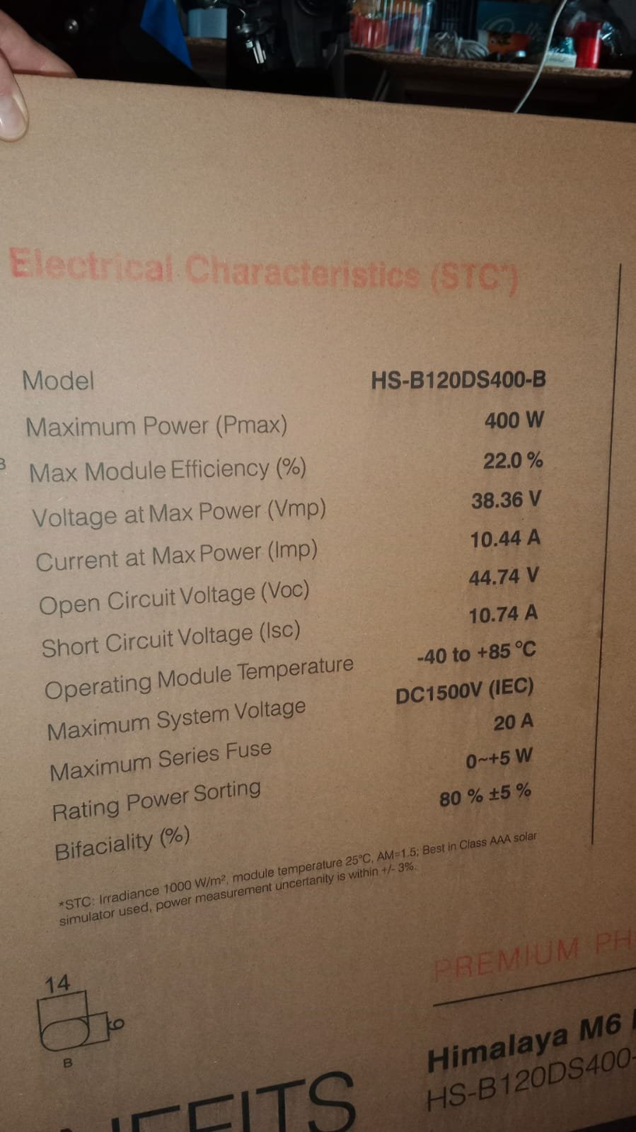

Tak potom bych volil dražší mppt od victronu který umí omezit proud do baterky a nemají ventilátory - tiché.
Vyfoť štítek panelů a navrhnu dle panelů aby byly využité na 100%.

Tak pokud chceš použít 12V baterku potřebuješ od victronu mppt SmartSolar MPPT 150/60 dá se použít i pro 24V baterii panely zapojíš seriově.
Viz: https://shop.mypower.cz/victron-smartso ... -48v-15079 je to absolutně tichý nemá to ventilátor nastavíš přes BT telefonem a i tam máš výrobu kolik jsi získal z panelů.
Pokud by jsi uvažoval pouze o 24V systému můžeš koupit levnější SmartSolar MPPT 150/35 https://shop.mypower.cz/victron-smartso ... -48v-13672 pozor umí pracovat i s 12V baterkou ale pak z panelů dostaneš když bude svítít pouze 500W místo 800W
Když budeš mít baterku která dokáže spracovat 60A u 12V nebo 30A u 24V tak prostě využiješ panely na 100%.
Pokud baterka takový proud neakceptuje tak tyto mppt jdou nastavit na menší proud a baterce neublíží a jak baterku rozšíříš tak zase pak využiješ 100% panely
A nebo můžeš koupit https://shop.mypower.cz/regulator-epeve ... -48v-14667 je levnější a nedá se nastavit max výstupní proud takže baterka musí těch 60A nabíjení vydržet.
Panely ke všem mppt připojíš seriově ty dva kousky.
S měničem neporadím netuším který je tichý a má ten výkon 2000W, taky se musíš rozhodnout zda budeš mít 12V nebo 24V a podle toho koupit měnič tam nejsou univerzální.

Paralelně nemůžou být protože aby to fungovalo pro rozběh victronu musí být napětí z panelů o +5V víc jak má aktuálně baterka, pro fungování běh pak stačí +1V nad napětím baterky.
Takže paralelně by to fungovalo pouze s 12V baterkou s 24V by to bylo na hraně - a začala by tě výroba později a pokud na panely nepadá stín a jsou stejně orientované je lepší je dát seriově.
