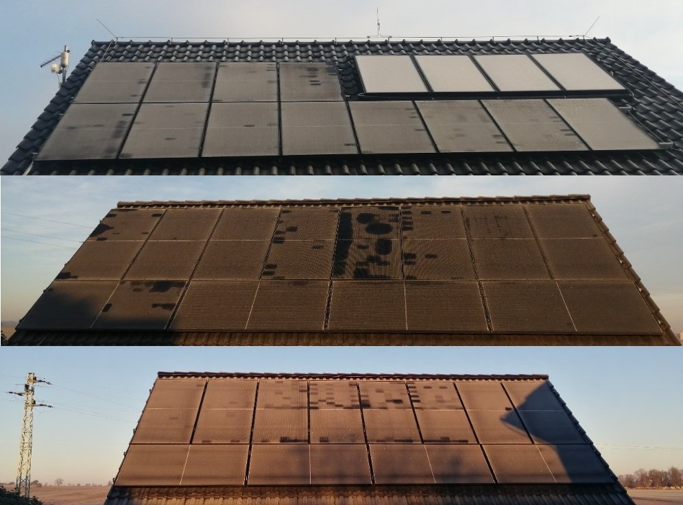

Ahoj všem,
nikde jsem tu nenašel toto téma a to je nestejnoměrné zahřívání panelů. Takové pixlování při odtávání námrazy
Četl jsem spoustu názoru od toho že je to normální jev způsobený tím že každý článek je řezán z jiného krystalu až po názory že je to levný čínský šmejd...
Věřím že se tu najde někdo s techničtějším vysvětlením nebo aspoň majitel stejných panelů který by se podělil o zkušenosti.
Díky všem za konstruktivní odpovědi.
Moje panely: https://www.i4wifi.cz/cs/270067-xtend-s ... 4-hc-465wp

Re: Vady fotovoltaických panelů.
Podle mě řešíš blbosti.
Prostě každý článek je jinak uřezán a při osvětlení se trochu jinak zahřívá na panelu je jiná vrstvička ledu atd....
Třeba to řešit když bude velký rozdíl v teplotě, ale né rozdíl 0.5-1°C
jj mám panely od několika výrobců, různě staré a dělají to všechny. Víc mě naštvalo, když jsem si od i4wifi naposledy koupil 9ks panelů a 4 z nich mají jiné sklo (jinak odráží světlo), než zbytek. Zjistil jsem to až po montáži a vypadá to blbě.....
Kochať, nekochat, tiež by ma štvalo ak by som na jednej streche v jednom stringu mal vyzorovo rozdielne panely.
A nehovorím ani o tom keby to niekto namontoval pre zákazníka. Hneď by to reklamoval.
Toto sa nerobí!
Toto sa nerobí!
A vyreklamoval by houby......
Na střeše jsem viděl panely u kterých je vidět že nemají souměrně ty pásky co svádí napětí a pár panelu mají obráceně asi aby byly rozumně zapojené do stringů, ale vypadá to na pohled blbě.
Nechtěl jsem, ale když už jsme off-topic. To že odráží jinak světlo může, ale nemusí být jen estetická záležitost. Taky to může mít vliv na výkon- ty co víc odráží, logicky nemusí mít takový zisk. Když kombinuješ stringy, tak v nich nechceš mít panely s různými parametry...
Lenže teraz sa jedná o iné sklo a nie o spoje na paneloch!
Toto bude to že predajca predal jednej panely z jednej várky a druhé kľudne z minulého roku. A medzitým výrobca niečo zmenil.
A toto ver že vyreklamujes.
Díky za odpověď, taky se přikláním k tomuto vysvětlení.Soban píše: úte úno 27, 2024 10:43 amPodle mě řešíš blbosti.
