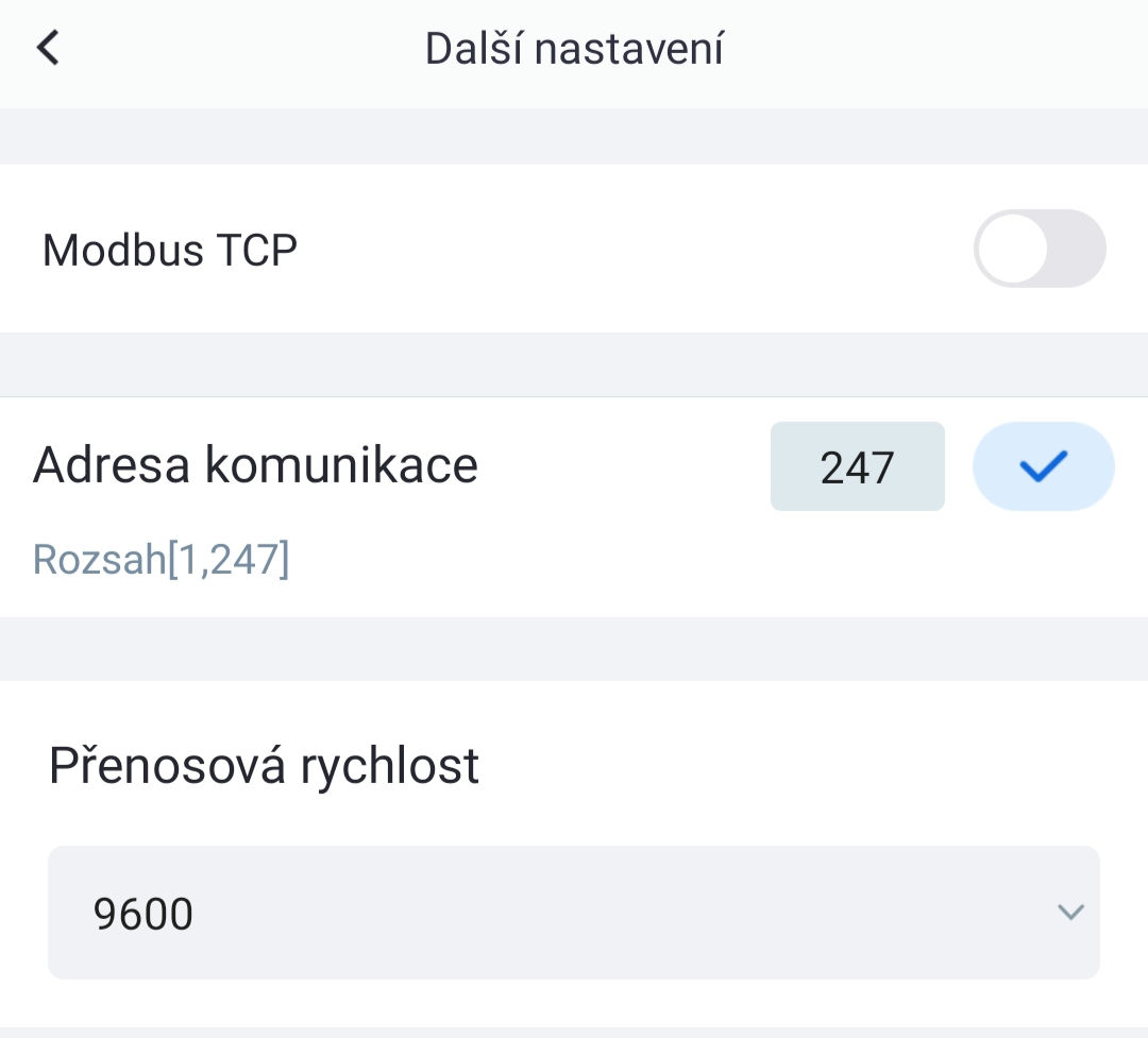

Re: GoodWe TCP modbus
Přesně proto jsem psal "opatrně"... Pokud nevíte, co jsem tam zapsal, tak přes RS485 se s ním nedokomunikujete. O resetu, který by to vyřešil nevím - asi nějkaý factory, ale ten by udělal víc škody než užitku. Co jste přesně udělal? Registry modbus jsou 16bitové - jak jste tam zapsal 32bitvé číslo?
Na střídač byste se ale pořád měl dostat přes Modbus TCP - pokud jej tam máte aktivovaný nebo tím pseudomodbusem, který je tam nativně (tím jsem to nakonec také změnil, když se mi to povedlo pokazit). Můžete taky zkusti požádat podporu o reset baudrate pro RS845.
Pak jen taková filozofická - proč potřebujete rychlost 115200 baudů? Kolik registrů s jakou frekvencí chcete číst?
Moc díky za reakci! Provedl jsem zápis U32 na 45132 (podle GoodWe Modbus tabulky v1.7) - což reálně znamená dva registry U16 za sebou a to číslo se tam rozdělí. Možná mají nějak swapnuté wordy. Postupoval jsem ale analogicky obráceně od čtení U32 (např. registr 35191 PV E-total), který bez problémů čtu, tak jsem moc nečekal problémy (čtení se opět reálně děje jako čtení 2x 16bit registr).Wotan píše:Přesně proto jsem psal "opatrně"... Pokud nevíte, co jsem tam zapsal, tak přes RS485 se s ním nedokomunikujete. O resetu, který by to vyřešil nevím - asi nějkaý factory, ale ten by udělal víc škody než užitku. Co jste přesně udělal? Registry modbus jsou 16bitové - jak jste tam zapsal 32bitvé číslo?
Ten baudrate registr jsem nejdříve přečetl a bylo tam 9600. Pak jsem tam zapsal 115200 a komunikace probíhala dále (na původní rychlosti 9600). Přepnul jsem rychlost u sebe v algoritmu na 115200 a už jsem spojení neotevřel. Pak jsem zkoušel reboot, bohužel bez změny.
Můžete mi, prosím, nasměrovat, co myslíte tím pseudomodbusem? To jsou ty UDP packety?
Modbus TCP nemám aktivovaný - to umí GW podpora?
Filozofická odpověď: Fungovalo mi to skvěle, četl jsem cca 180 registrů každou vteřinu, špatných zpráv bylo velmi málo (méně jak jedna denně) - tak jsem si říkal, že by to mohlo běhat rychleji... no a pro jistotu to nejede vůbec
Ještě jednou moc díky! T.

Tak radši neměňte tu rychlost na 115200, protože co jsem to vyzkoušel, jak se to píše v dokumentaci, tak mi přišla odpověď asi po 4 týdnech od podpory, že maximální rychlost pro MODBUS je na řadě ET max 57600 a očividně to nemají nijak ošetřeno. Stále čekám na odpověď podpory, zda mi vrátí na nějakou podporující hodnotu.Wotan píše: pon zář 19, 2022 6:58 pmAno, jde to nastavit. Jedu na rychlosti 57600 baudů. Hodnota se zapisuje do registru 45132 v délce 32 bitů -> jedná se o dva modbus registry s tím, že by mělo stačit zapsat do registru 45133 hodnotu 19200 (0x4B00). Pro jistotu doporučuji zkontrolovat hodnotu obou registrů a pokud je v registru 45132 hodnota 0 a v 45133 hodnota 9600, tak hodnotu přepsat. Jen opatrně - zapsáním špatné hodnoty se již nemusíte se střídačem dokomunikovat přes RS485.

Tak konečně po nějaké době nesu nějaké pozitivní zprávy. Nechci pomlouvat podporu GoodWe, ale v něčem stojí zaprd. Stále nemám uzavřený tickety ohledně toho, ale dostal jsem se postupně nějak k řešení:
Pořídil jsem si LAN modul, jakožto jedinou možnost, jak to opravit. Jakmile mi přišel, tak jsem to vyměnil, ale modul nenajel správně a stále se restartoval, takže jsem nebyl schopný ani modul nastavit
Dostal jsem se k tomu, že je asi problém v SW, tak jsem napsal na podporu GoodWe, aby mi aktualizovali FW střídače. Viděl jsem v různých diskuzích, že udávají verzi pro WiFi modul, nikoli měniče, tak si to neplést. Můj střídač měl ver. FW 080819 (s touto to nefungovalo) a následně mi to podpora aktualizovala na verzi 111127, se kterou LAN modul konečně fungoval. Následně jsem to nastavil, změnil rychlost RS485 na podporovanou a chodilo. Nicméně jsem narazil na problém, že když jsem měnič připojil pouze přes LAN modul, tak to nekomunikovalo se SEMS portálem, tedy nepřipojilo se to k internetu. Když jsem to připojil i přes WiFi (s LAN), tak se to připojilo k internetu.
Teď ale k tomu nejpřínosnějšímu. Po aktualizaci FW, se v aplikaci objevila možnost pro nastavení Baudrate. Najdete to pod více (...) -> Nastavení komunikace -> Další nastavení. U starší verze FW bylo možné nastavid ID měniče a povolit modbus TCP, který mi přes WiFi modul stejně nefungoval. Takže s novým FW ani nemusíte kupovat LAN modul, ale stačí to změnit v aplikaci
Přidal jsem také pro jistotu popis komunikace, který mi fungoval a také ten, co jsem dostal od podpory.
Snad to pomůže všem, co pochybili. A lovu dat zdar
