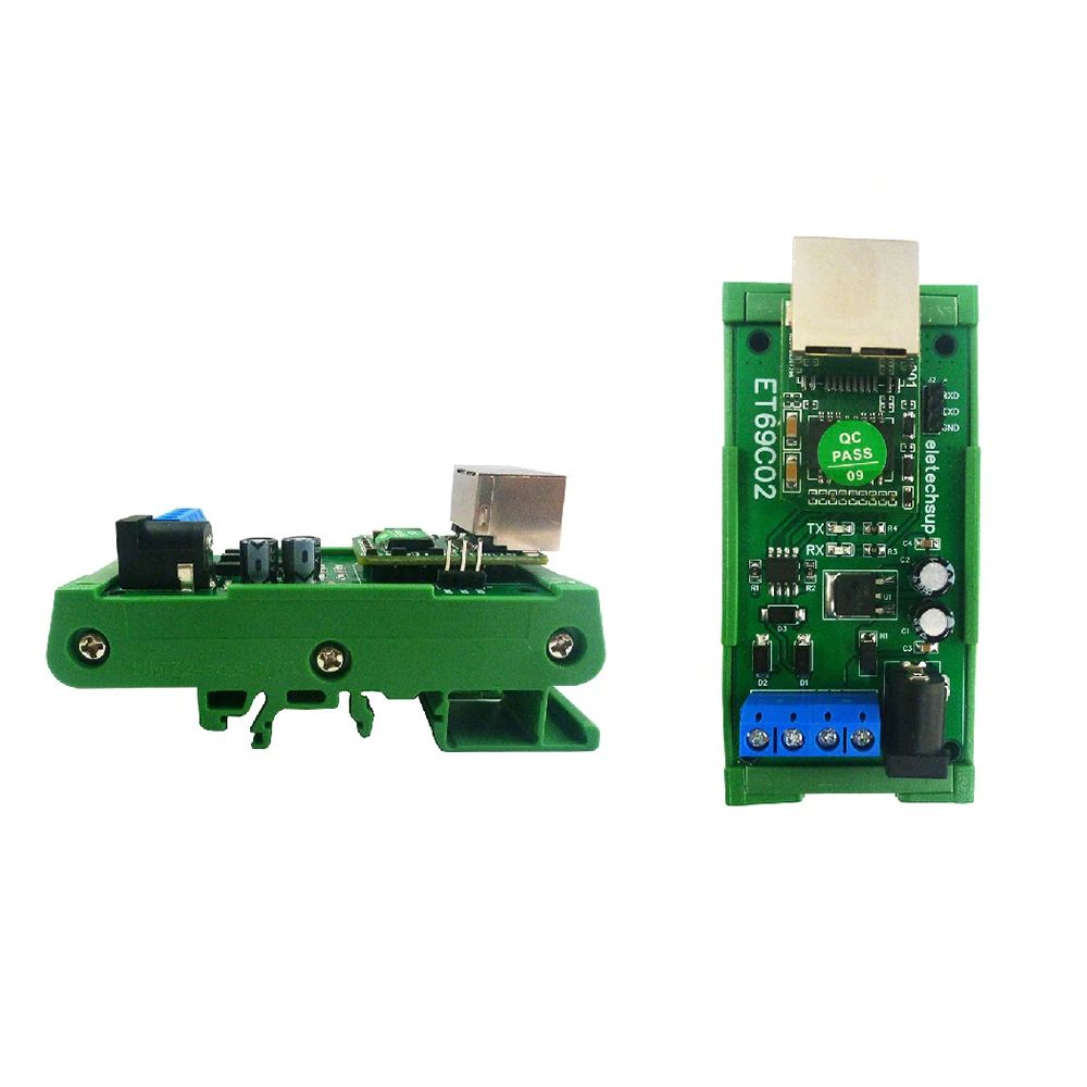

Komunikácia funguje aj cez Modbus TCP s prevodníkom Modbus RTU - Ethernet:
https://www.aliexpress.com/item/1005004754791568.html
