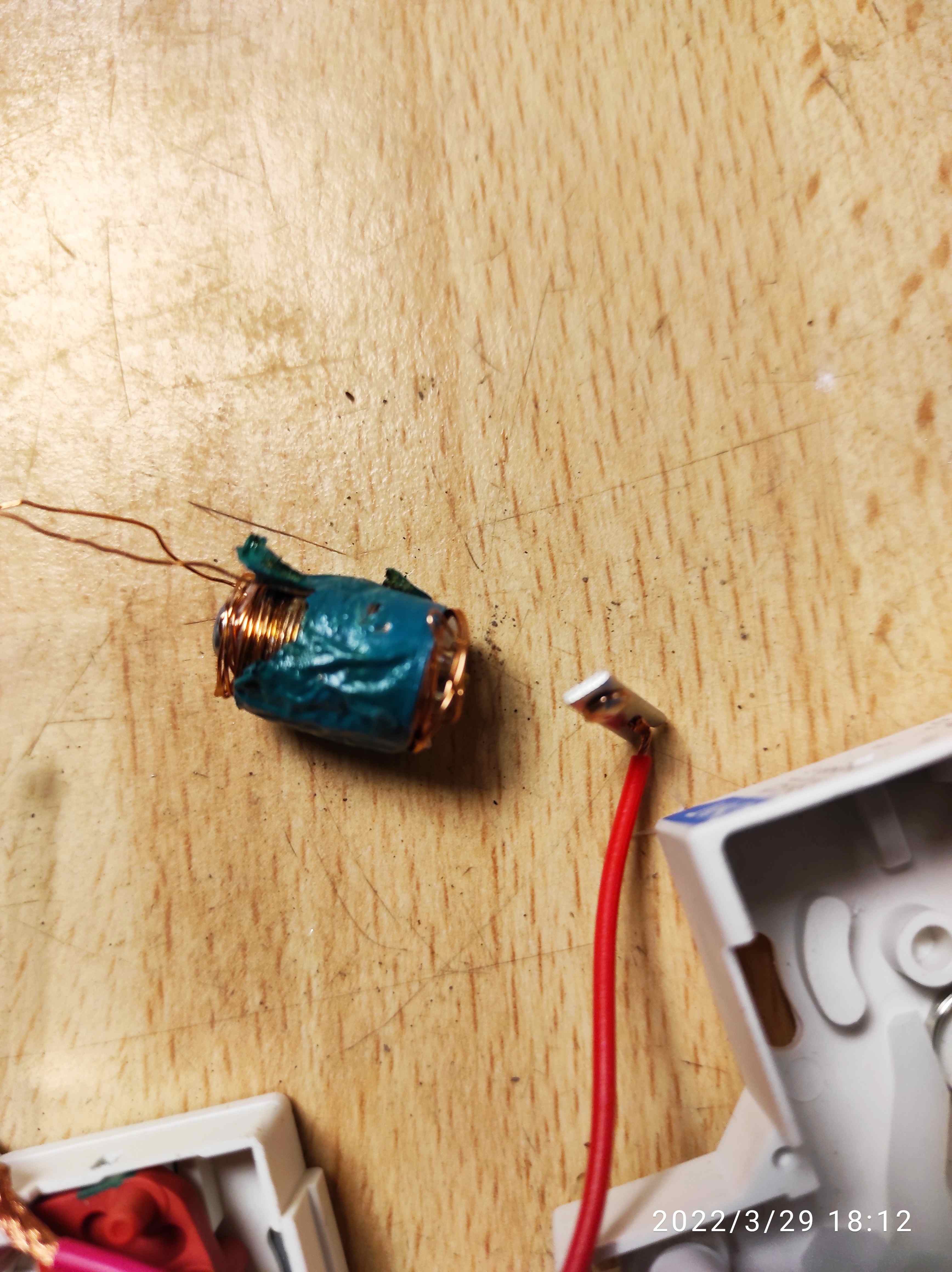

Právě tvořím odpojovaní stringů pomocí 64A DC jističů co jsou uvedené výše a koupil jsem k ním vyrážecí cívky na 48V :
https://www.aliexpress.com/item/3302622 ... 1802o93iOW
Bohužel už při testováni obvodu a zapojeném ampérmetru do obvodu se cívka po cca 5s poškodila. Nejprve tekly 0,4 A a pak to skočilo na 6A. Při rozpojení obvodu a opětovném spojení už nefungovala. Odvrtal jsem nýty a podíval se dovnitř. Bylo jen vidět připálenou izolační pásku kolem cívky:

5 s? To jsou "vyrážecí" cívky, ne cívky pro trvalý provoz. Prostě buch a nic dalšího.
Ale je vidět, že na to číňan totálně sere, protože "normální" vyrážecí cívky mají vypnutí i sebe sama.
Něco jako na modelovém kolejišti přestavníky se dvěma cívkami, pokud tam nebyly vypínače, tak jsi během pár vteřin ten přestavník uvařil, toto je to naprosto stejné. Nemůžeš prostě tu cívku krmit tak dlouho.

Re: 4-polovy DC odpinac na single string
Ano to mi po testu došlo, ale cívka má jen kontakt který se po rozpojení sepne, bude potřeba přívod udělat reverzně, aby po odpojení bylo na cívce napětí na 0 V.

Schválně jsem dneska víc prozkoumal svoje vyrážecí cívky Etimat DA na 230V a ty po vypnutí cívku odpojí, takže tam takový problem není. A když už jsem to měřil, tak jsem zjistil, že cívka má odpor 4,2 kOhm, takže proud naprosto minimální..

Nemyslím, že by to Číňani odflákli. Záleží na zapojení. Dle schématu pro např. SHT-X3 Shunt Release, správné zapojení napájení na C1 a C2 využije vypínací kontakt. Pokud zapojíme mezi C1 a 14, tak bude cívka trvale. Ale 12 a 14 jsou určené jako signalizační svorky. Viz schéma z jejich dokumentace.
