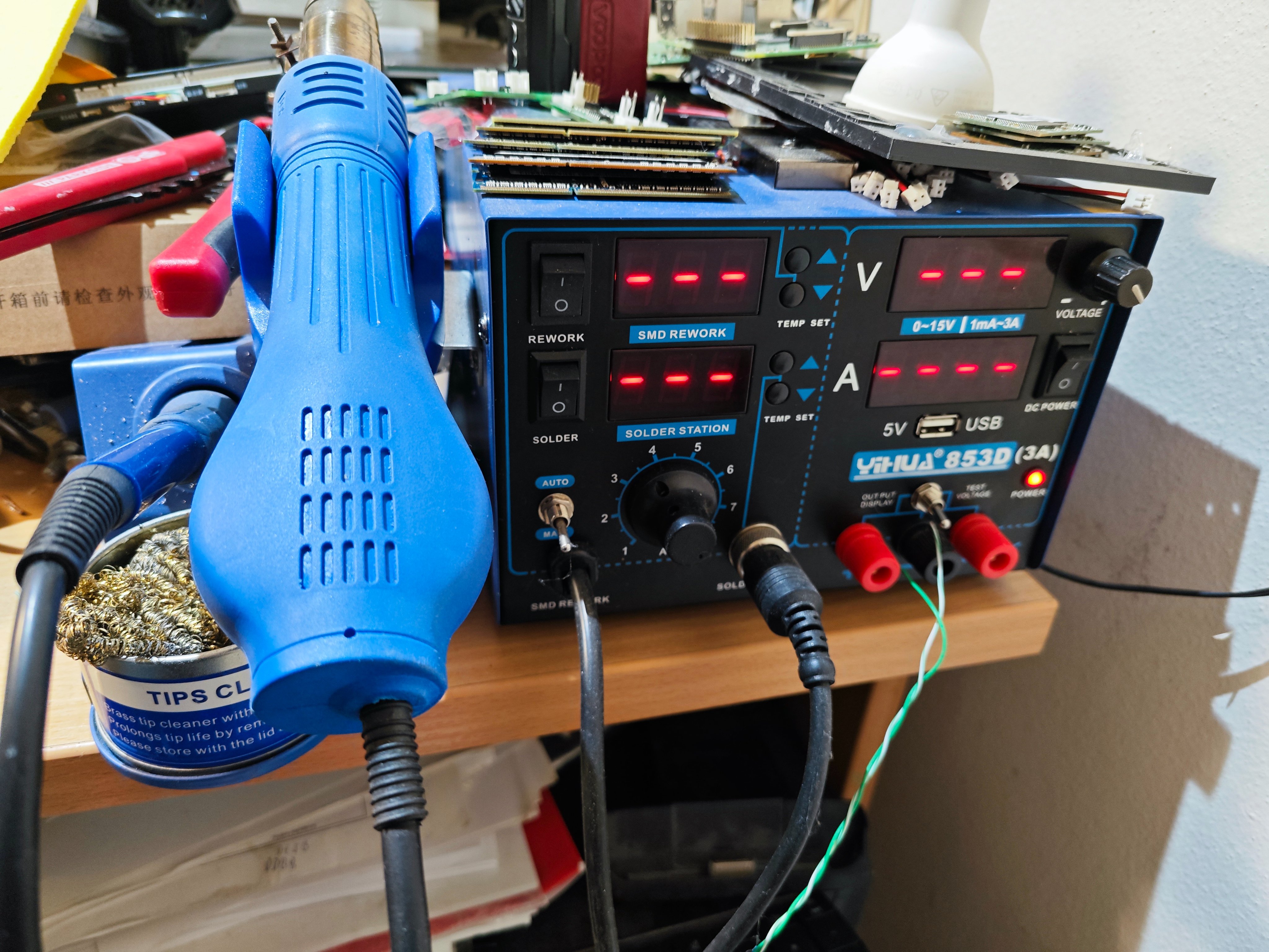

Tu je problem ta 4vrstva nebo co to je. Pres jeden pad a prokov je potreba prohrat celou desku a interni med. Kdyby kolem byly prokovy, ktere by tam to teplo dostali, tak by to slo asi v pohode. Pripadne se pak pouziva infra predehrev nebo horkovzdusny. Ale ja to nemam a mam jen dve ruce
Ta hs01 ukazuje i aktualni vykon potrebny k topeni. Kdyz pajim velkou vec co teplo odvede, vyskoci to klidne na tech 60W. Tu to ukazovalo nejvic asi 30% vykonu. Kdyby regl byl po smrti, zkusim co si muzu dovolit ale nehcce se mi to znicit.

Druhy regl ma taky spatny ten driver. Je v nem dokonce dira. Po vypajeni a zapojeni se chova trosku jinak. Nenajede na tech 31,38V ale dojede treba do 16V a pak pada dolu a zase to pak zkusi. Zajimave, ze spinani mosfetu na druhem 40khz ale tu merim 100khz. Pritom je to snad stejny regl.

k takovým opravám používám alespoň 100W pájedlo se širokým hrotem přes tři nožičky TO247 a na drobotinu klasické trafopájedlo
Uvažuji o pořízení ňáké odpáječky - obyč odsávačka mi blokuje druhou ruku
Výměna mosfetů je dobrý základ pokusu o opravu v domácích podmínkách . Běžně to tak dělám , prvně použiju laciný fety co mám doma ke zjištění funkčnosti řízení . Pokud verk funguje , du shánět patřičné součástky . Když je bummm prásk , vše letí do kýblu na sočástky .
Dle hesla : když to nefuguje , není co zkazit

Jinak odpajecka, co rovnou saje, je pecka. Doporucuju. Mam ji mesic. Ale ikdyz je 60W tak hreje min nez 30W TS80P.
