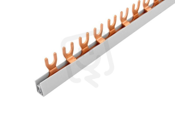

- pibi
- Příspěvky: 1775
- Reputace:411
- Lokalita: Východně od 3nce
- Výkon panelů [Wp]: 16kWp
Re: 9x 500w jaké zapojení
Případně použít dvoupólovou propojovací lištu přímo na pojistkové odpojovače.
