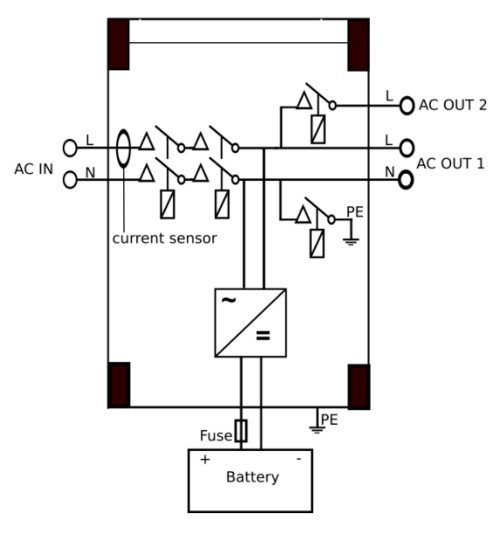

Je to v manualu jasne nakreslene:
https://www.victronenergy.com/media/pg/ ... 562ee.html
https://www.victronenergy.com/media/pg/ ... 9b9f3.html
Za mne teda ne, protoze, chci jet jako online UPS, takze komplet oddeleny od site, kdyz ji nepotrebuji.

Re: Victron Multiplus II - zapojení vodiče N a PE
Ládíku Victron přeci nikdy online UPS nemůže být. Je to každopádně maximálně pojmenovatelný jako line interactive UPS.
K Victronu jen dodám, že přesně tohle se zde rozebíralo ve vlákně nedávno. Mrkni na mé příspěvky, není to dlouho, ale hledat se mi to nechce. Jinak z diagramu Victronu je jasné, proč měříš, že to není spojeno.
Třeba proto že v tom domě jsou podružné rozvaděče v TNC a spojené na stejný potenciál společně s hromosvodem? Mimochodem blokáče moc jako přesnou dokumentaci která to osvětlí neberu jelikož častokrát se týkají jen principiálního zapojení a nebývají přesné. Zkrátka oddělovat od sítě takhle udělaný rozvod mi přijde škoda ve smyslu PEN vodiče.ladik píše:Je to v manualu jasne nakreslene:

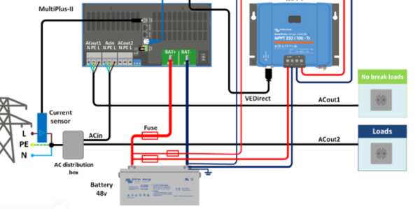

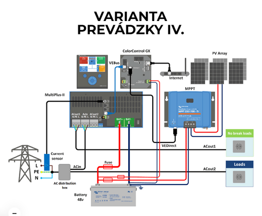

- misa84
- Příspěvky: 139
- Reputace:4
Řeším zapojení victronu v starší zástavbě půl domu TN-C pul TN-S .Nenašel jsem info o "AC distribution box" -viz obrázek- zda box snese TN-C.Nebo victron umí trvalé přetoky do AC-in? Kde už TN-C může být... Díky za názory
@Misa84: Môžeš troška preformulovať otázku? Ja som absolútne nepochopil, aký máš problém
Victron vie chodiť v TN-C úplne bez problémov. Pri systéme ESS treba síce použiť iný Grid Code než by mal byť, ale to je taký malý detail
Pokud máš na mysli AC distribution block na obrázku, tak podle mě je to domovní rozvaděč, z něhož je část spotřeby napájena mimo střídač, typicky 3f zařízení při 1f střídači, nebo spotřebiče s vysokým odběrem, pokud máš slabý střídač. Zároveň je z něj napájen i střídač. Z výstupu AC out 1 jsou napájeny 1f spotřebiče, které chceš krmit z FVE a mít zálohované - u dostatečně dimenzované FVE typicky všechny 1f spotřebiče v domě.misa84 píše: úte úno 06, 2024 8:23 pmŘeším zapojení victronu v starší zástavbě půl domu TN-C pul TN-S .Nenašel jsem info o "AC distribution box" -viz obrázek- zda box snese TN-C.Nebo victron umí trvalé přetoky do AC-in? Kde už TN-C může být...
Jo ten obrázek je fakt nečitelnej, zkusim větší
Otázky:
Ad.1 Co je "AC distribution box" na obrázku?
Ad.2 Umí victron dělat trvale přetoky do svorkovnice označené AC-In?
Dík

- Diablo1st
- Příspěvky: 2338
- Reputace:233
1. Domový rozvádzačmisa84 píše: stř úno 07, 2024 5:36 amOtázky:
Dík
2. áno vie to aj v TN-C aj keď to nie je v súlade s Grid Code Europe, ale treba mať oficiálne pripojenie, lebo robí pretoky.
