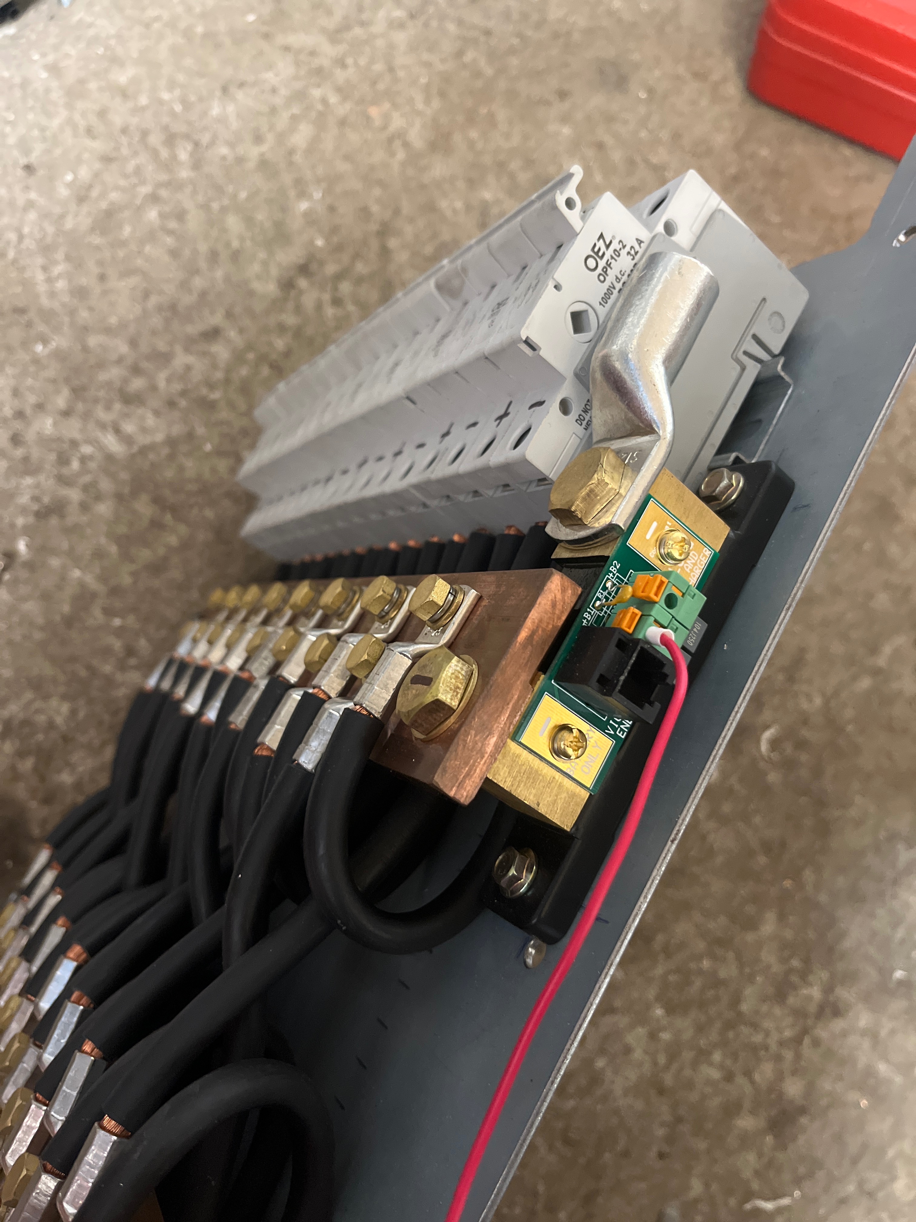

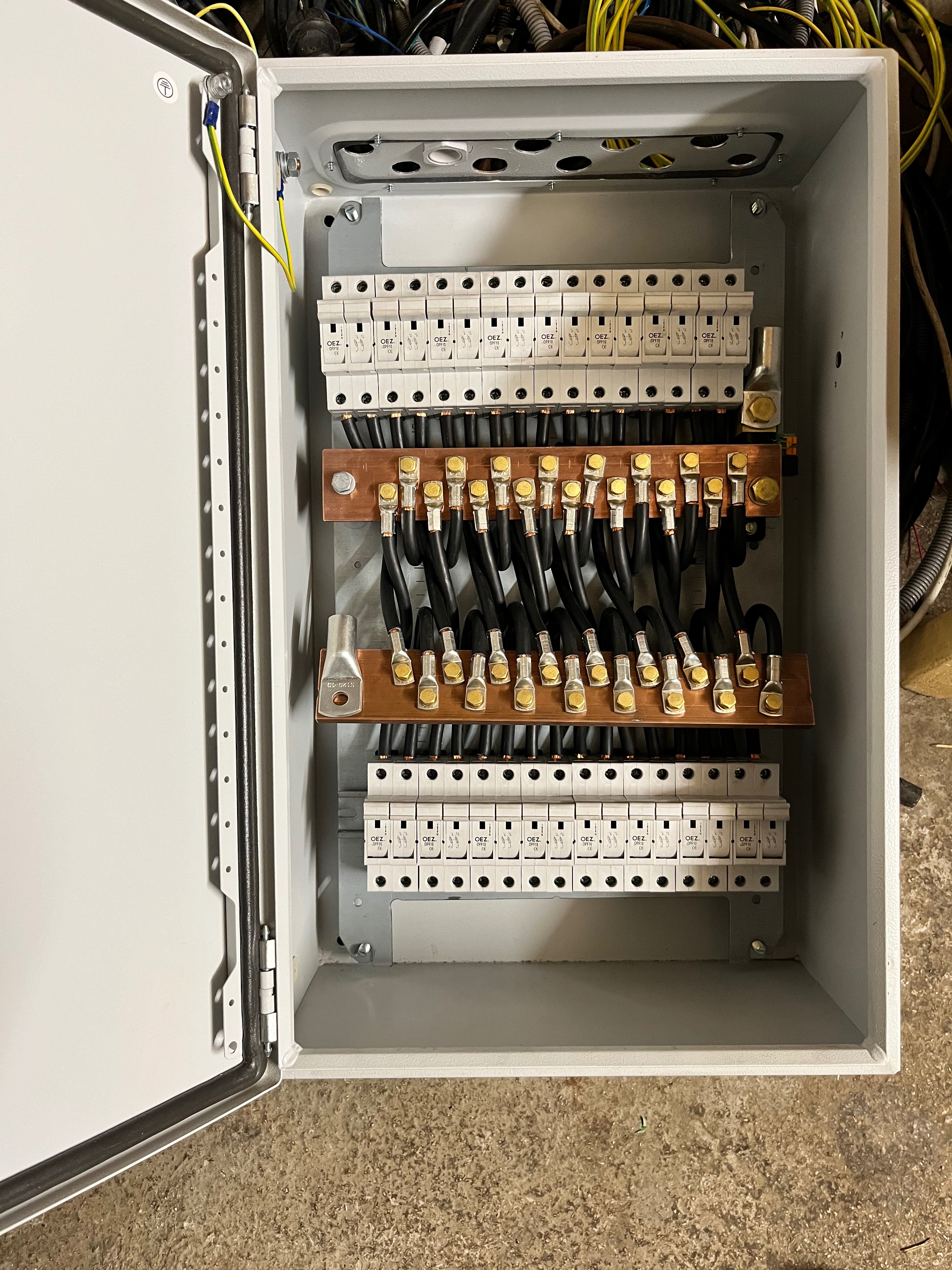

Tuto mam foto este kde nemam ale zapojene privody z baterii na poistky cize z vrchu a zo spodu.Vrchny busbar je minus pol na ktory ides od bmsky a na nom je v pravo schunt a spodny busbar je plus pol z baterii.
Jedna baterka ma jeden odpajac + aj - poistky.Nemam uzemnene baterie tak preto istim plus aj minus.
A odtialto uz mozes ist kam chces na busbary k menicom a reglom...
Takto mozes mat zapojene baterii kolko len chces ale musia mat rovnako dlhe kable aj prierezy, istenie , atd atd....

To jste neměli ve fabrice červený vodič nebo aspoň bužírku???

Cakal som kto sa prvy ozve
Vravym to je foto este ako to je nezapojene.
Robim si to pre seba, staci mi ked budem mat oznaceny busbar plus a minus
/Edit/: na odpajacoch je oznaceny plus aj minus
