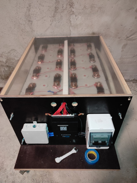

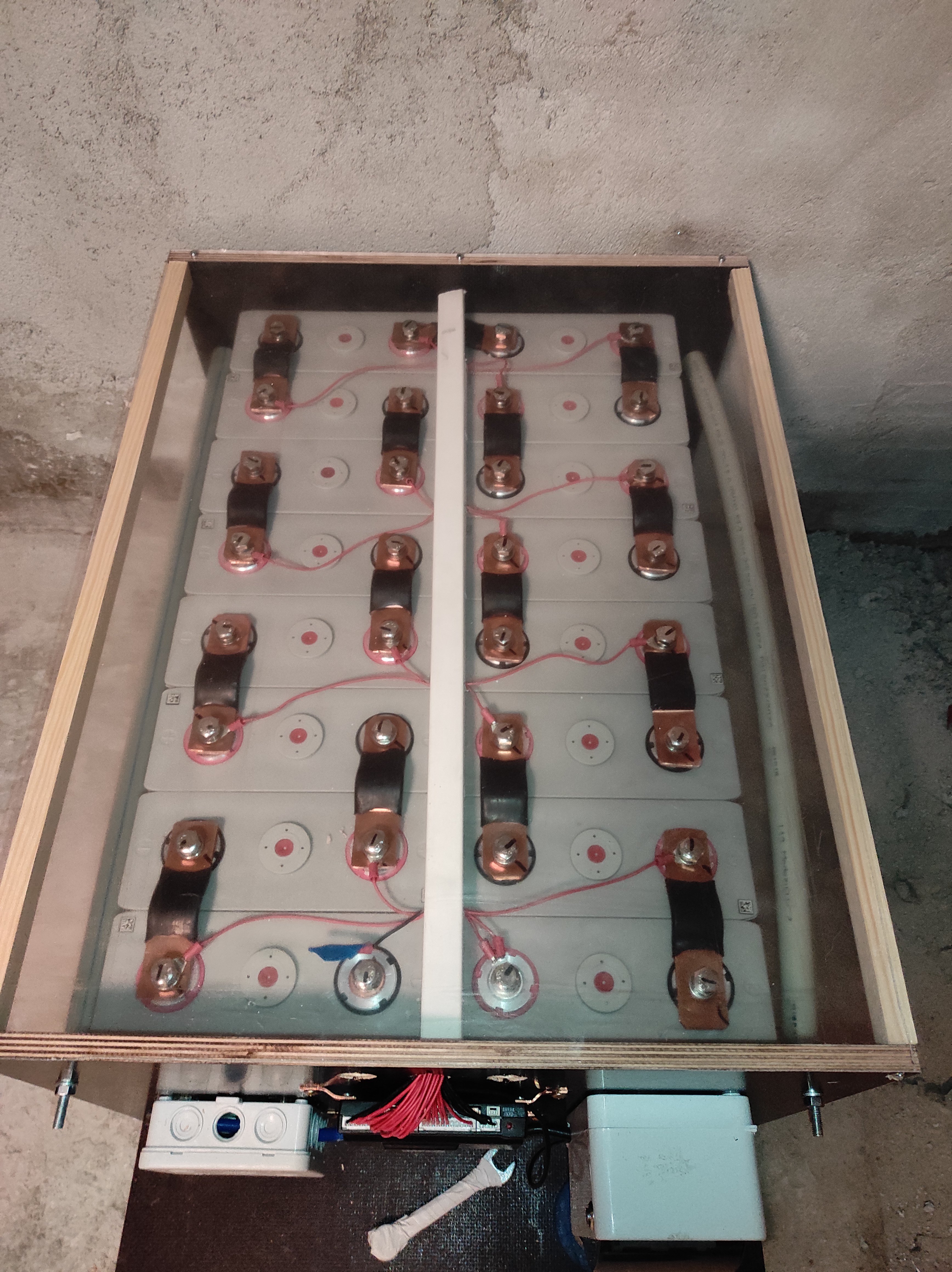

priatelia, dakujem za rady na tomto fore...
s vasou pomocou, radami a rieseniami som dnes po 8 hodinach zbudoval svoje prve 9,6kWh ulozisko.
zajtra mozem pokracovat v listovani, montazi a prepajani dalsich komponentov, aby som v pondelok mohol ist do prace plny elanu strikovat rozvadzace

Asi budeš mít problém s BMS, protože máš připojené články, ale nemáš připojený černý vodič, ani silový - pól od BMS k aku !!!, což se nesmí udělat, protože se může poškodit BMS !betmen píše: sob led 27, 2024 9:02 pmpriatelia, dakujem za rady na tomto fore...

hmmm... zaujimava info, ktoru som v návode nenasiel... tak dufam, ze nie je KO.

Re: prestavba 8x260Wp Siton210 na dospelu elektraren
No dobře, jak myslíš, nebudu tě přemlouvat, abys měl pak co oživovat, kdyžtak si koupíš další novou. Prostě se to tak nesmí dělat.betmen píše: sob led 27, 2024 9:55 pmpreto je cierny zo zbernice izolovany aby sa neoprel, este to len caka na ozivenie, ked nalisujem kablove oka...

fakt ze tuto info som nikde nenasiel. no co uz, clovek sa učí a obcas to nieco stoji...
dik za upozornenie, skusim to ozivit a snad to bude OK.

Tak ty konektory teď aspoň odpoj od té bms. Napřed se připojí - z BMS k aku a ostatní silové vodiče a nakonec zasuneš ty konektory postupně od toho B-betmen píše: sob led 27, 2024 10:09 pmfakt ze tuto info som nikde nenasiel. no co uz, clovek sa učí a obcas to nieco stoji...

si ma normálne vystrasil, az som rychlo bezal do pivnice dorobit prepoj... ale cislo 5 zije. dik...

Proč je ta škatule z hořlavého materiálu?

myslis tu foliovanu vodeodolnu preglejku? asi preto, ze tie baterie obsahuju okyslicovadlo a je im jedno co je okolo nich, horiet budu aj tak, kedze kyslik si vyrobia.

Debat tu na fóru bylo už několik, všechny končily tím, že je třeba používat nehořlavý materiál.
Ono to nemusí zapálit baterky, stačí, že to zapálí ta elektroinstalace (při poruše, zkratu, ...), co na tom je přišroubovaná.

cipis ano... ja ctim tieto veci, pouzivam chranicky, cetrisove dosky, F-kove krabice, vypinace, zasuvky atd...
co das do pivnice pevne, nekorozivne a nehorlave ako vozik na 90kg baterku?
prezrad a ja to rad prerobim, aby nevznikol problem...

Tak proc jsi ten cetris nepouzil?

dovod bude asi ten, ze v sobotu som nezohnal ani portaly na vystup silovych kablov, ani cetris, ani lisovacie klieste na kablove oka a bateria caka na svoje dokoncenie niekedy v tyzdni.

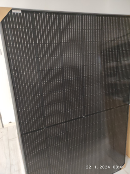

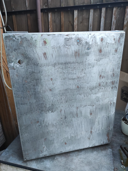

dnes konecne bolo vonku počasie na dake prace, takze príprava kombi boxu na poval. snad sa ro do velkej noci podari vsetko namontovat, lebo potom ma ta cierna strecha lakat nebude.
zaroven som v tyzdni doviezol 2,4kWp kremíku v podobe full black panelov.

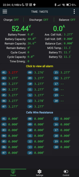

pani, otazku mam na majitelov JK BMS...
ona balancuje stale?
mam nastavene balancovanie na 3.35V, napriek tomu mam pocit, ze dorovnava clanky neustale aj pri nizsom napati.
ked vypnem balancing, tak sa bude balancovat iba na nastavenom napati, alebo vobec?

Na obrázku máš, že nebalancuje (Balanční proud je nula). Když vypneš balancování, nebude balancovat nikdy.
