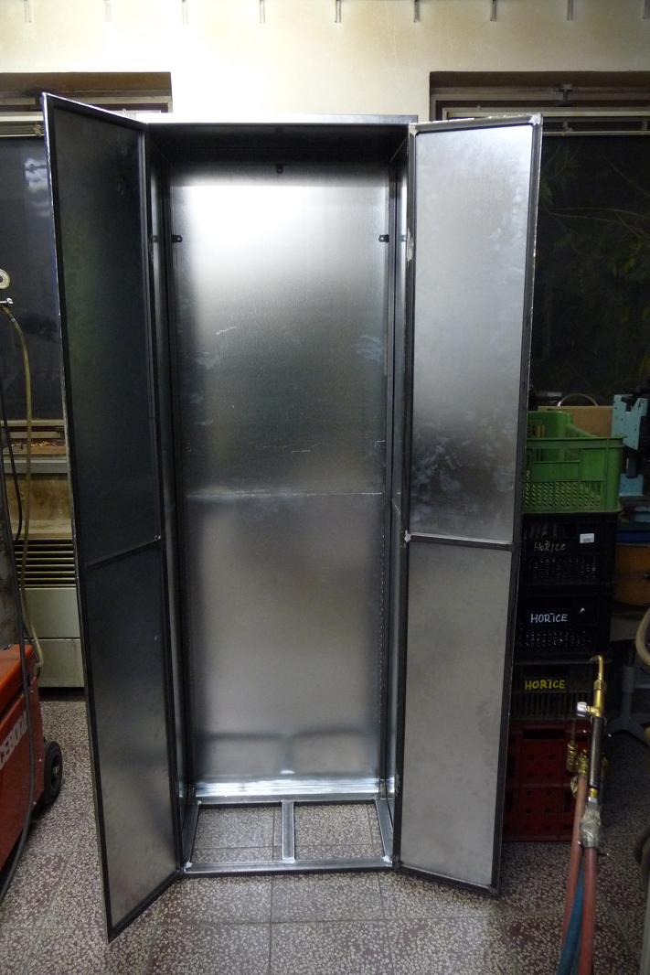

už pracuji na domečku pro baterie + měniče + regulátor + rozvaděč + řízení
