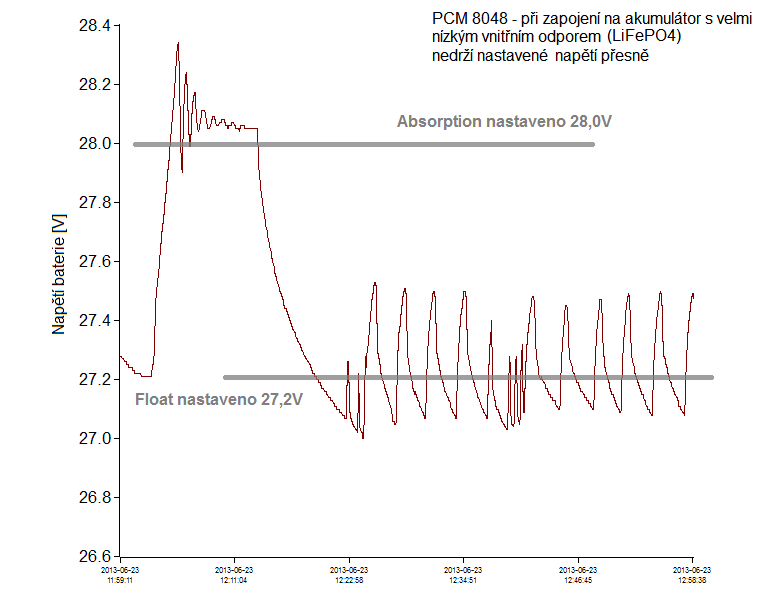

V případě PCMka nejde o teplotní kompenzaci, to je maličkost. Jde mi spíše o to, že podobně jako u Epsolar dochází k překročení nastavené hodnoty napětí při nabíjení, předpokládám, že to je velmi nízkým vnitřním odporem LiFePO4. Na olovu nebo Nicd se tady taková drobnost ztratí a nebo se nakonec ani vůbec nemusí projevit, jenže v případě lithia jde opravdu o desetiny voltu a je nutná naprostá přesnost pro zajištění dlouhé životnosti.
Nabíjení LiFePO4 pomocí PCM 8048, absorption nastaveno na 28,0V a float na 27,2V, logováno pomocí Tristar MPPT

Pravda toto jsem si neuvedomil PCM ko ma takovou malou nectnost jak pise Pan Taum. Me se to projevuje hlavne pri prudkych zmenach zateze. To jsem zaznamenal presah napeti i o vice jak volt. Me to teda neva na nicd.
