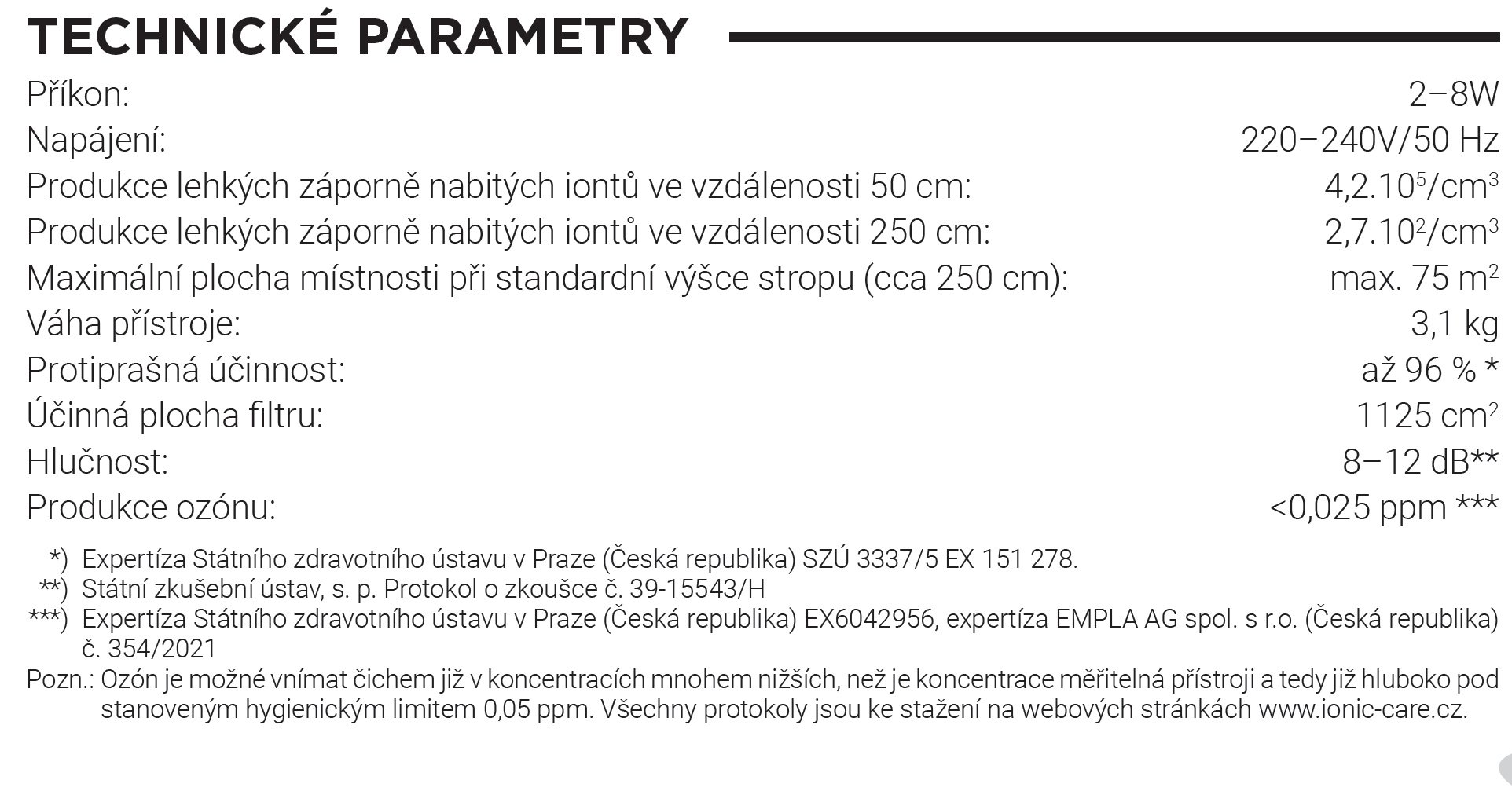

Řešil někdo problematiku nebo měření koncentrace ozónu v obytných místnostech? Pořídil jsem čističku vzduchu, která odstraňuje pachy pomocí ozónu a prach elektrostaticky na nerezových plochách. https://cisticky-vzduchu-a-zvlhcovace.h ... /#prehled/
Slabý pach ozonu je cítit a rád bych si ověřil jaká koncentrace v místnostech je. Jinak čistička pachy odstraňuje a prach zachytává.

Vše je o koncentraci.
Člověk pozná i koncentrace, které jsou hluboko pod škodlivými hodnotami.
A proč to používat? Třeba na odstranění všemožných pachů. Kdo má doma domácího mazlíčka, nebo více domácích mazlíčků, tak ví, že to jsou často smraďoši. Hledal jsem řešení, klasické filtrace potřebují měnit (uhlíkové) filtry, běží v nich ventilátor a mají vyšší spotřebu elektřiny oproti tomuto.

Je to normálníLubik píše: úte led 23, 2024 6:31 amKoupil jsem starší čističku Ionic. Po zapnutí je cítit slabý závan ozónu, který hned zmizí. Proudění vzduchu mi připadá velmi slabé a při přepínání výkonu nepozoruji žádnou změnu. Prach to nějaký zachytává, ale pouze velmi jemný, jenom takový nepatrný povlak. Je to normální nebo je vadný ?

Presne tak. Je to o koncentracii.rva píše: úte led 23, 2024 7:45 amVše je o koncentraci.
Cisticky ionic-care mam doma 3ks nieco vyse 7 rokov. Absolutna spokojnost.
Idu okrem icistenia elektrod skoro nonstop. V servise bola zatial len jedna, kvoli pretrhnutemu drotu.
Urcite by som si ale do domu nedal nejaky cinsky generator, ktory generuje nezname hodnoty
ozonu. Ten, co som kupil z Ciny na cistenie klimatizacii v autach ma podla popisu 60g/h

S tou čističkou jsem spokojený, ale právě kvůli ozónu bych rád věděl jaké koncentrace v místnostech jsou. Pro monitoring jsem zvažoval jestli jít nějakou samovýrobou ze snímače MQ-131 kde bych mohl integrací do Home assistant sledovat průběžně hodnoty. Ale jednalo by se o relativní hodnoty, protože bych to nezkalibroval:
Nebo nějaký hotový přístroj. Cenově to opět vypadá na Čínu (jinde cena začíná na 10 tKč), tak jsem jednu objednal:
