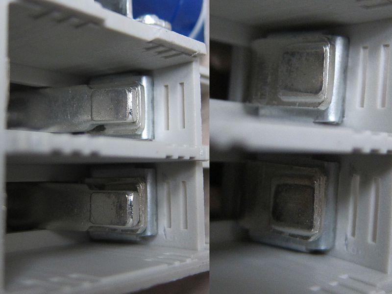

Já ty ATS přepínače používám trochu odlišně. Jak jte si všimnul, každý je zapojený na samostatnou fázi a jejich kontakty jsou pro menší zatížení zdvojené. Při „programovém“ přepnutí dojde k přepnutí pouze v okamžiku, když je daná fáze sítě sfázovaná s fází měniče a to platí pro přepnutí, jak na síť, tak na měnič. To sepnutí ještě provádí optron se spínáním v 0. Určitě to ten spínač v té 0 nestihne, ale co jsem koukal na kontakty, tak se zdají být takřka netknuté, a žádné blesky jsem při tom programovém přepnutí, nikdy nepozoroval. Běží mi to takhle druhým rokem, přes zimu to přepínalo prakticky několikrát denně. Za tu dobu přestaly fungovat spínače dva. Jeden, když upadnul špatně přivařený drátek ve vnitřním relátku (po zapájení je opět funkční). U druhého jsem to nějak špatně propojil a na několik vteřin se mi z toho stal „bzučák“. Následkem toho se svařil kontakt koncáku jedné cívky. Po jeho vyčištění je ATS spínač opět funkční.
Kontakty před rokem, po půlročním provozu: Kontakty dneska:

Ty kontakty vypadají opravdu dobře.
Jestli jsou takové po roce provozu, není se čeho bát.
To, že v ATS umře něco jiného, jsem četl mnohokrát.
Nejčastější stížnosti byly na ty mikrospínače na vačce.
Inu čas ukáže.
Když se to rozsype, vykuchám to a bude z toho MTS (Manuální...TS)

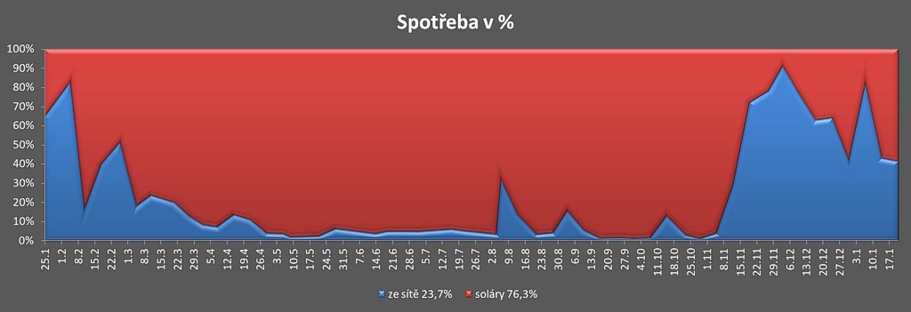

Re: Jova elektrárna
Graf toho, jak se zatím vyvíjí současná spotřeba v cca týdenních intervalech. To měření není v jistém směru příliš objektivní. V těch letních měsících a vlastně i nyní v podzimních, bych byl většinou 100% soběstačný. Bohužel stroje v dílně, které jsou na třífázový proud, zůstaly zapojené na síť a tak mi to trochu kazí.

Ještě jsem zapomněl dodat, spotřeba za uvedené období je ze sítě 602kWh, ze solárů 3308kWh.

Celková spotřeba po ročním měření. Ze sítě 1149kW, ze slunce 3703kW. V procentech je to cca 23,7% ze sítě a 76,3% ze solárů. Uvidíme, jak se na celkovém výkonu v následující měření projeví, před zimou přidané pole.
