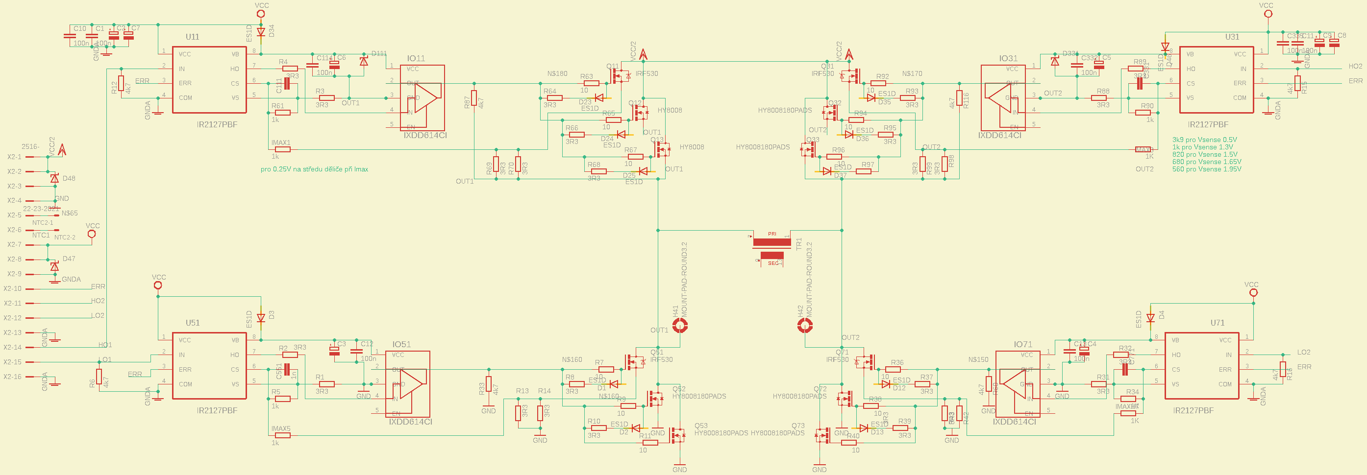

Tak jsem trochu pokročil.Mám problémy s napájecí částí buzení měniče (problém je i ve stavu kdy nemám připojené napětí k výkonové části měniče).Po napájení (kde je šum,který se nedaří dokonale odfiltrovat) do 50Hz impulzu se mi nepatrně moduluje 23 Khz a to na straně opřené o mínus .Na horní straně buzení opřené o trafo je to vcelku dobré.Je to i slyšet v transformátoru podobně jako když připojím na výstup fén na poloviční otáčky .Napájení mám zde.
Zkoušel jsem i napájet z odděleného zdroj,to se zlepšilo,ale jeví se to podobně.Pomohlo mi ještě přidat diody v napájení buzení opřených o zem..
Buzení z eg 8010 mám připojené až za tranzistorama,tak nevím jestli tohle nemůže být příčina.Mám v hlavě ještě napájet každé buzení samostatně.Zkoušel to někdo?Nerad bych věnoval mnoho času něčemu co nefunguje.Dík.
Ještě přidám plošňák,jestli se vám něco nebude zdát.

Zkusil bych přímo na nožičky všech integráčů dát kondenzátor 100n na napájení.
Mě to u číslicových obvodů pomáhalo při rušení.
