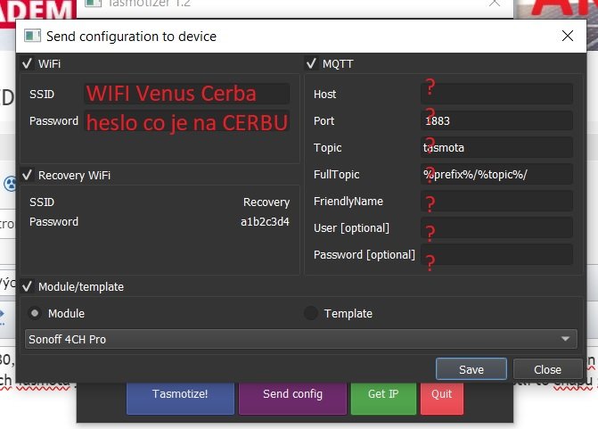

Tak jsem na Aukru koupil novy SONOFF 4CH PRO za 330,- tak pocitam ze by mohl do konce tydne prijit, zatim budu rad kdyz rozchodim alespon ten pak si na zkousku jeste objednam nejakou desku z ALI. Flasch Tasmota je mi z videa a vysvetleni zde celkem jasny. Pak teda nastaveni dam wifi Cerba a heslo, IP adresa se musi nekam vypsat ruco? Jake udaje z Cerba do MQTT vyplnit?

V cerbu musis mit povolenou servisu pro mqtt (nastaveni-sluzby-mqtt na lan). nasledne do hosta vyplnis ip adresu cerba (ne tu z ethernetu ale z wifi cerba), port nechej, topic je tema dane zpravy, ktere posilas (publisher) a v node redu ten topic zase prijimas (subscriber), pro sono to mam takto, ze struktury hned poznam o ktere sono a rele se jedna

Tak dnes odeslali SONOFF i CP2102 tak do konce tydne to mam doma a pak si muzu zacit hrat:-D Povolil jsem MQTT na LAN(SSL) a objevilo se tam jeste MQTT na LAN(Text) to mam povolit taky? Cerbo ma branu na WIFI 172.24.24.1 takze na SONOFF do HOST dam ip 172.24.24.2 a pokud budu pridavat nekdy dalsi modul tak mu dam ip napr 172.24.24.3 atd ? Ten PORT 1883 zustava pak na vsech zarizenich stejny? USER A PASSWORD je pro zabezpeceni prenosu neni lepsi ho tam mit? Nejak porad nechapu co napsat do toho FULL TOPIC? Diky

povol hlavne LAN(text), do hostu musis dat IP toho cerba, pokud to budes delat pres tu tasmotu tak tem ESPcku das IP 172.24.24.2 atd to ano ... ano port stejny jelikoz cerbo funguje jako MQTT broker a default se nechava 1883 ... klidne si tam dej autorizaci, ale pravdepodobnost, ze ti pred barakem na patniku bude sedet borec, aby se brute forcem dostal na cerbo wifi a nasledne odposlouchaval mqtt je dosti mala ... topic nechavas unit pro zarizeni, takze prvni bude treb FVE01 (dalsi deska by mela FVE02), full topic nech podle toho prikladu co tam maji, pak prikaz by by mel byt

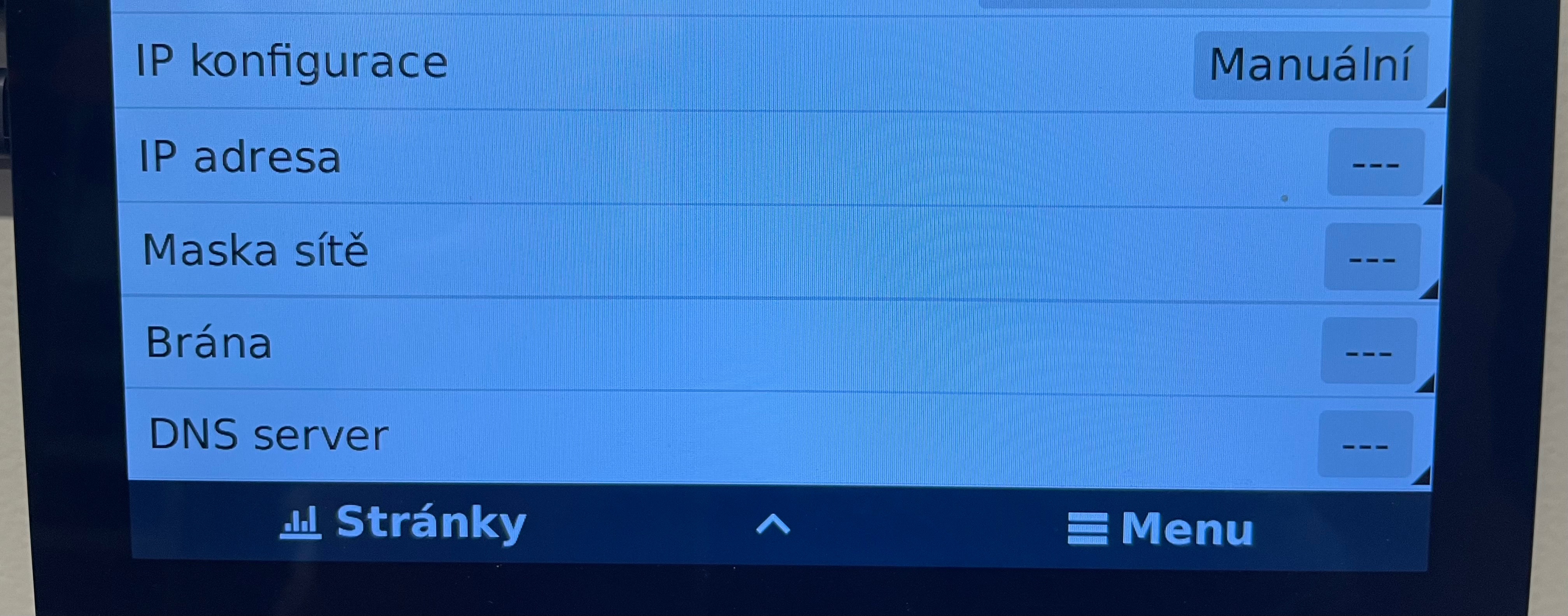

Takze HOST dam 172.24.24.1. Jeste jsem koukal do Cerba a kdyz otevru wifi Venus v Cerbu nevidim tam zadnou ip, jen kdyz se pripojim tak vidim ip v telefonu. Jestli to chapu spravne tak v Tasmotizeru vyplnim tyto udaje ESP se tim pripoji k Cerbu ktere mu priradi IP a v Cerbu by se mi pak mela ukazat IP kterou pridelilo Cerbo ESPcku pripojim se pocitacem k Venus wifi a pres pridelenou IP od Cerbs se pripojim k ESPcku a nastavim tam pevnou ip 172.24.24.2.

Taky netusim jak se meni v Tasmote IP ale teoreticky by to melo jit i jak jsem psal? Uvidim az to budu mit na stole:-) Proc v Cerbu nevidim zadnou IP?

protoze nejsi pripojenej k wifi siti, tam uvidis hodnoty az ty by ses pripojil k wifi routeru, ale kdyz funguje jako hotspot tak tam nevidis nic

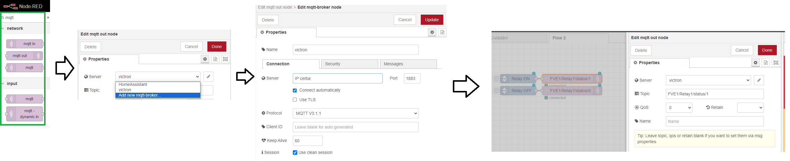

v zakladu NR by melo mit nainstalovane mqtt, pak staci jen na flow pretahnout mqtt IN/OUT a nastavit brokera viz img , nasledne zkusis manualne ovladat rele on off tak jak je to na obrazku kde do mqtt out das topic z tasmoty co mas (cmnd/FVE01/POWERx off/on) a mel by jsi zapnout/vypnout rele ... nasledne budes potrebovat funkci ktera bude dynamicky rozhodvat zapnuti/vypnuti
QoS 0= publisher posle zpravu brokerovi jednou a nezalezi zda dojde ci ne
QoS 1= publisher posle zpravu aby brokerovi aspon 1 dosla ale muzou bejt duplicity ktere broker dal posle subscriberum
QoS 2= publisher posle zpravu a zaruci se ze ji broker posle subscriberum pouze jednou
tady je funkce ktera ocekava nejaky status, pokud je 1 tak zapne mi rele 1 a 2
