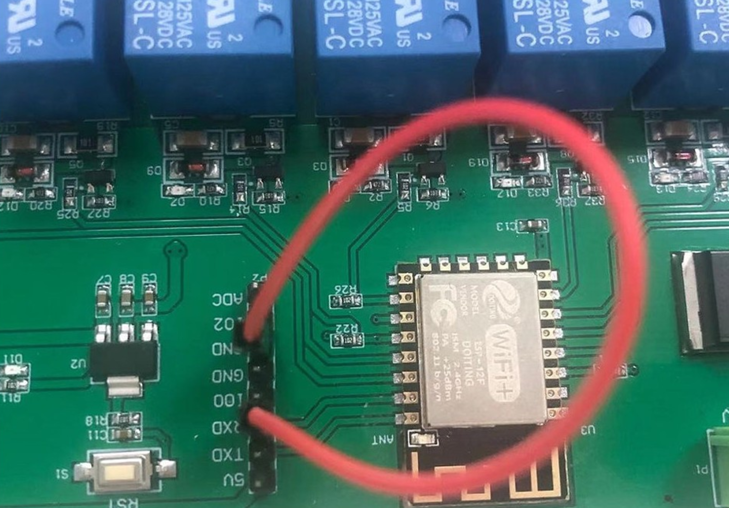

To se dělá přes tohle GPIO, nebo jak se tomu nadává?

jop to jsou piny na flashovanipibi píše: ned pro 31, 2023 9:48 amTo se dělá přes tohle GPIO, nebo jak se tomu nadává?

Trochu jiná deska, ale stejný postup flashování - http://ayatec.eu/introducing-the-esp12f ... ay-module/pibi píše: ned pro 31, 2023 9:48 amTo se dělá přes tohle GPIO, nebo jak se tomu nadává?

pro flashování (programování)platí popis z mého odkazu o pár postů výše, tahle deska je z Alegra, ale stejně od Číňana : Connect the UART-USB converter to the module by connecting the following pins: TX -> TX, RX -> RX, GND -> GND, 5V -> 5V (třeba převodník USB to serial TTL i s úrovní 5V), Do režimu pro programování třeba propojit IO0 (D3) a GND, po ukončení flashování propojku odstranit. Vyzkoušeno s ESP Home.ElektroEzs píše: ned pro 31, 2023 5:35 pmKoukal jsem jak flaschnout SONOFF 4CHPRO proc se TX z USB prevodniku dava na RX a TX na RX? Otaci se to takhle i u jinych desek? Co jsem koukal tak treba deska z alegra viz priloha nema VCC pin 3.3V jak se tam pripoji prevodnik? Jak se u ni resi ten ukon kdy se odpoji u sonoff gnd a zmackne tlacitko a znovu pripoji gnd? Pak jsem koukal ze v Tasmotizeru vybere primo 4CHPRO ale co se vybere u ty desky z allegra? Diky

Já si osadil lištu s kolíky na vývody na středu desky, potom na propojení IO0 (D3) a GND stačí jumper (piny jsou vedle sebe) + dupont kablíky k propojení s programátorem. S Cerbem bohužel nemohu sloužit, desku používám k jiným účelům.
