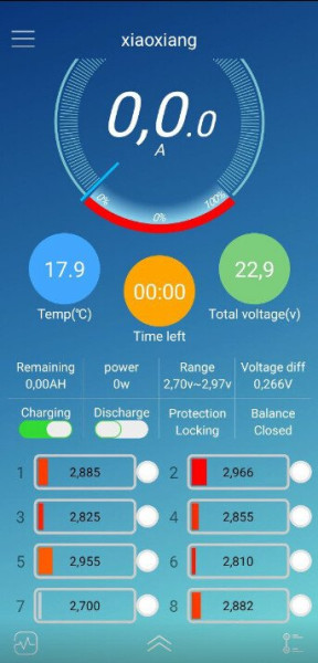

Tie dva drotiky su spojene, skusal som ich aj odpojit, nepomohlo...takto vyzera pohlad na xiang aplikaciu pripojenu na BMS, vypol som discharge, kedze to je na 0, aby to nevypinalo.
Zaujimalo by ma, ci sa da aj niekde v tejto aplikaci nastavit odpojenie resp. zakaz vybijania pri napr. 10Ah....

Ako som písal, je vybitá do tla, kvôli článku č. 7 sa odpojil Discharge, preto menič nevidí pripojenú batériu. Charge je zapnutý, treba ju dobiť externou nabíjačkou (kľudne aj keď je pripojená na menič) a nastaviť si správne hodnoty na meniči aby sa to neopakovalo, baterke to nerobí dobre. Ja mám low DC cut-off nastavený na 48V a teraz v zime prechod na bypass už pri 51.2V. Vždy ma až srdce zabolí keď vidím tato vytlčenú baterku...
