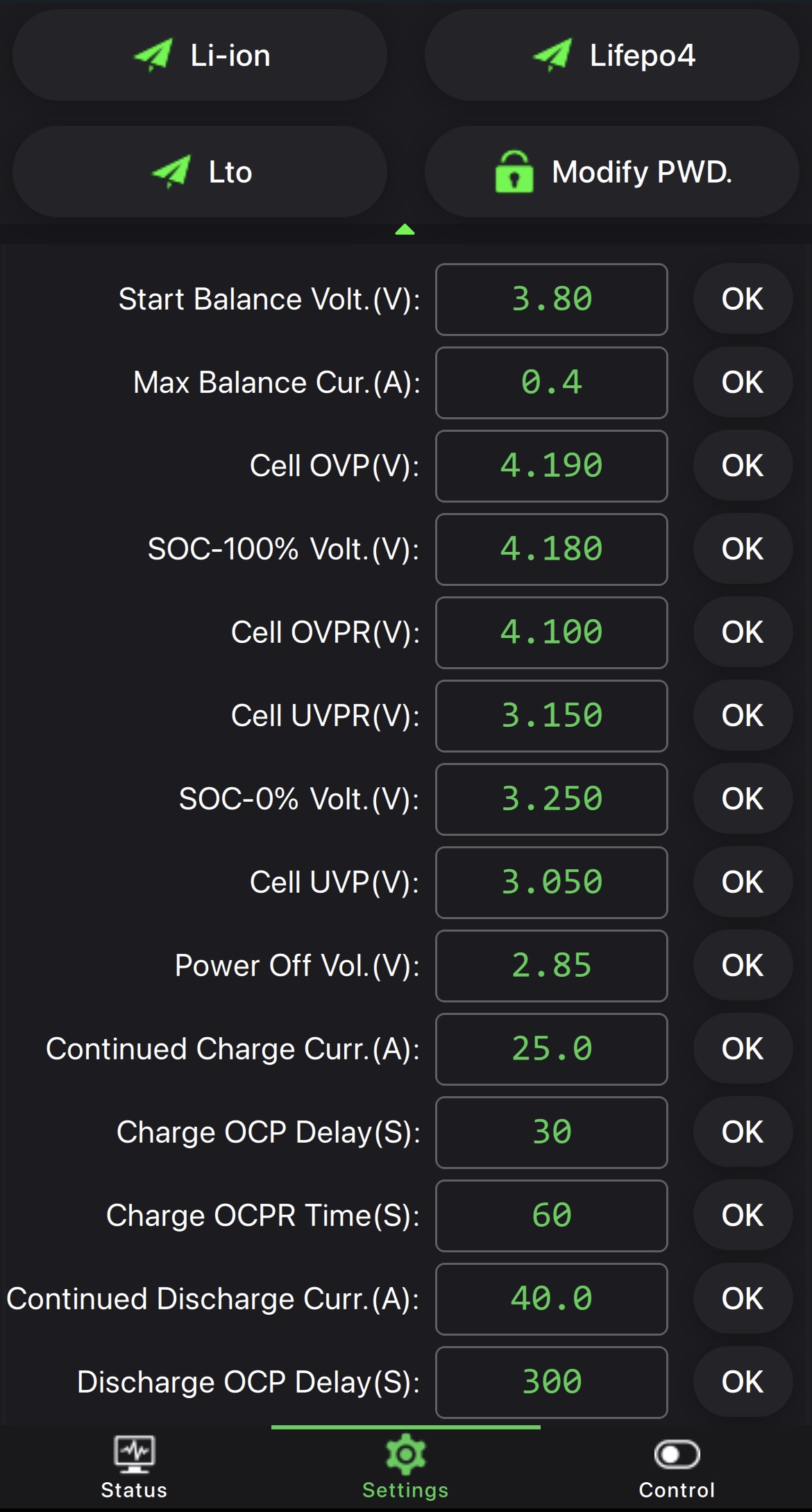

Nastavim 0% na 3.2V. Uvidim pak po vanocich az mladas zacne jezdit jak se to bude chovat:-)

Tak nakonec se mi podarilo BMS prenastavit udelal jsem parkrat default nastaveni a pak uz to slo nastavit:-)

Asi byla nějaká zblblá.....
Možná kdybys zkusil default lifepo4 a pak default li-ion tak by se mělo vše přepsat a pak by tě to asi pustilo, a nebo nějaké rušení v komunikaci, smazat apce cache v telefonu?
Důležité že se zapsalo co mělo, teď ještě vyzkoušet zda to tak skutečně je.......

Vyzkouseno a vse maka takze super:-) Dnes jsem dal baterku do motorky a vyzkousel, jen jsem teda musel trosku vyboulit plast protoze mi nedoslo ze nahore to je uzsi a box uz se mi upravovat nechtelo:-) Ono to zpracovani Hechtu taky neni teda zadna slava:-D Jeste budu muset kouknout na kyvku protoze se mi zda ze tam je nejaka vetsi vule:D
