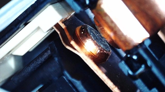

Re: Vypadávající proudový chránič
Zdravím.
také jsem do včera řešil vypadávající proudový chránič. Potkala mě jedna z mnoha možných příčin.
Vypadával mě původní proudový chránič, který je teď předsazený před Axpert MAX. Občas mě vylítl i jistič v hlavním rozvaděči (3x za rok) a dokonce to jednou i přešlehlo přívodní nožovou pojistku ještě před rozvaděčem (1x).
Poslední týden ale začal chránič nahodile vypadávat mnohem častěji a to hlavně během připojení DS k Axpertu (počasí už moc nepřeje, tak se na noc občas připojí DS).
Další chrániče (A) mám po přepínači sítí samostatně na každém okruhu. Ty jsou v pohodě a nevypadávají.
Problém byl tedy mezi DS a vstupem AC do Axperta, který jde samozřejmě mimo přepínač sítí.
Zapojeno mám tedy : DS > 3F jistič > 3F chránič > 1F jistič (v domácím rozvaděči) > 1F jistič (ve skříni s Axpertem před relé) > WIFI relé > AC IN Axpert.
Relé je tam z důvodu připojování a odpojování DS k Axpertu v závislosti na stavu baterií. Je to chytré relé, takže hlídá i přepětí, podpětí, proud, měří spotřebu, ovládání na dálku a pár dalších věcí. A samozřejmě i zamezuje přetokům, protože odpojuje DS od Axperta.
Relé normálně cvakalo, spínalo, rozepínalo a nic nenasvědčovalo tomu, že by u něj měl být nějaký problém. Tak jsem se začal bát o MAXe.
Postupně jsem připojoval jednotlivé prvky, až jsem došel k relé a tam opět po chvilce vylítl chránič ( ne hned!).
Vzal jsem tedy zkoušečku a i přesto, že jsem měl relé rozepnuto a MAX na AC IN nic neměl, tak mě měřák hlásil, že kontakty jsou stále spojené.
Tak jsem to rozebral. Zjistil jsem, že kontakty jsou k sobě připečené malým spojem (kráterem). Spoje jsem od sebe oddělil a mohl nafotit a poté očistit, zabrousit ultrazvukovou bruskou a snad už to bude fajn.
Sám jsem zvědav, jak dlouho to vydrží.
Třetí fotku si zvětšete, ať ten malý kráter, který vytvářel stálý kontakt, ale přesto nepouštěl plný proud, vypadá. Právě toto mě vyhazovalo fíčko
Malé do 10W nahodilé úniky. Ukazovalo to samotné relé, což jsem považoval jen za jakousi chybu měření, protože to bylo nahodilé.
relé Měřákočištění ultrazvukovou bruskou
