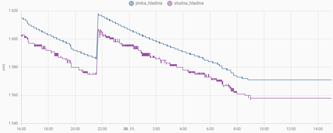

pokus: jedno čidlo "jímka" s rozsahem 2m má otevřenou hadičku
druhé "studna" má rozsah 20m (proto i LSB je větší krok) a má hadičku zavařenou. Obě jsou ponořené v jímce na dešťovku v totožné výšce (jsou omotané páskou).
Ten lineární pokles je reálný, jímka není těsná. Ten skok nahoru je doplnění vody z vrtu. Ta rovina dneska od rána je odtávání sněhu ze střechy.

Mají vzájemnou odchylku kolem 0.5%, což je paráda.
Ale myslel bych si, že by to chtělo je prověřit ani ne tak v čase, jako spíš v hloubce.
Tedy nechat je měřit 10cm pod hladinou, pak 1/2 metru, metr atd.
luky

Re: měření hladiny ve vrtu - prodloužení kabelu
o to jsem se taky pokoušel, ale moc jsem to uspěchal. Musím znovu a lépe. A ještě to taky musím porovnat se svinovacím metrem.
