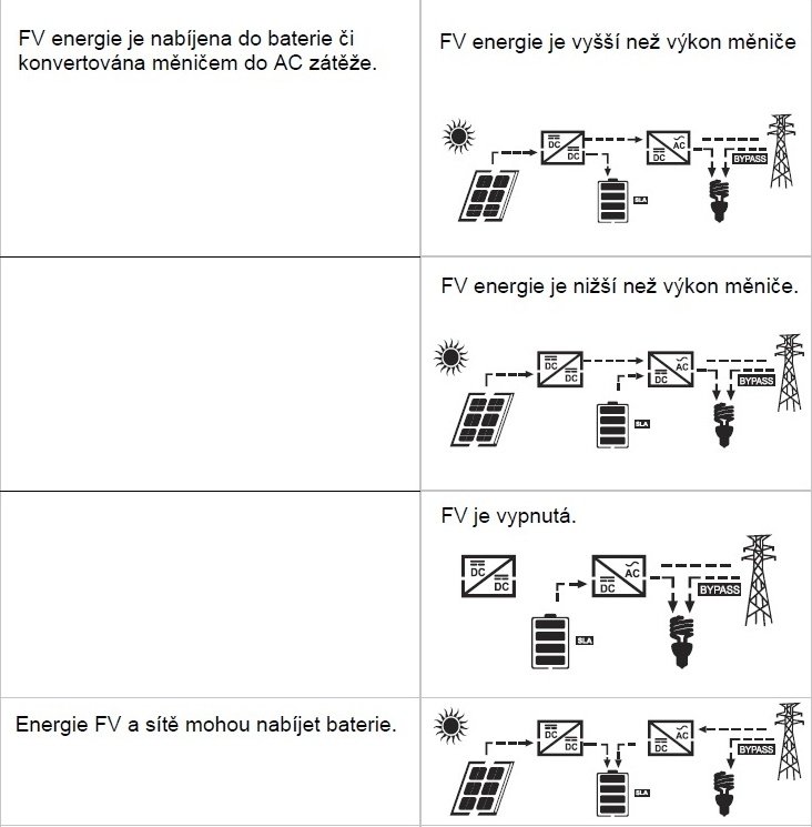

Dival jsem se do manuálu, a tam jsou zakreslena 4 možná funkční schemata, takže nějaké optimální nastavení, aby to fungovalo co nejefektivněji, by mohlo existovat.
ISxx je složen z nabíječky - Chargeru - MPPT - baterie a z Invertoru, který podle návodu dokáže z panelů a nebo z baterie napájet zátěž 220 V / 50 nebo 60 Hz .. a pokud PV nestačí ani dobíjet baterii, tak umí zátěž napájet bypasem ze sítě a současně dobíjet ze sítě i baterii ..
Takže nastavení pro UPS je jasné . A jěště pátrám, jaké další režimy jsou optimálně použitelné a jaké zadání je dokáže zajistit . Do té přílohy by je stačilo dopsat ...
Ale jinak je to nastavení pro UPS už mám odzkoušené i pro PC a po restartu to dobře funguje.
