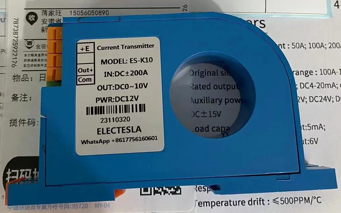

Ako som už písal objednal som si tento snímač prúdu: Snímač mi už prišiel, dočasne som ho zapojil na testovanie do jedného bloku akumulátorov a zatiaľ spokojnosť. Snímač má rozsah merania -200A až +200A, výstup má 0V až +10V, kde 0A je +5V.
V LK3 sa to dalo celkom dobre nakalibrovať.
Po otestovaní ho zapojím do obvodu celého akumulátora na meranie prúdov do a z akumulátora.
Teraz mi tento prúd počíta LK3 z prúdu regulátora a prúdu do meničov.
Ten výstup z prevodníka plánujem použiť aj na riadenie vyťažovača, podľa veľkosti prúdu do akumulátora a napätia na akumulátore.
