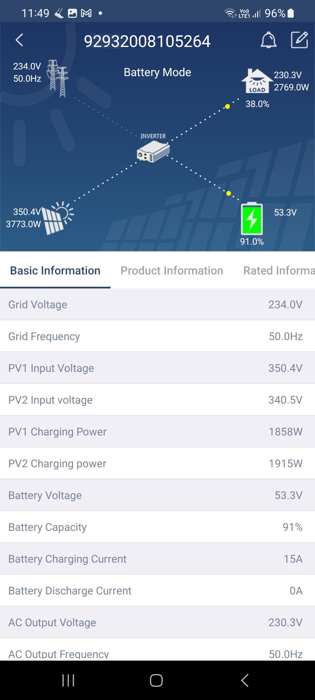

Panely se dají koupit nové 4kč/Wp na Allegru nebo na Facebooku vyprodávají 500Wp panely taky za 4kč/Wp viděl jsme to tam 2x, jednou tam kamarád koupil 2 palety cca měsíc zpět.To je 80000kč+konstrukce z Polska Altamíra apod 30000kč+10000kč bižuterie+22000kč 8kW měnič Easun(max nabíjecí proud 120A)+58000 tis ti zůstává na baterku.Část panelů v létě necháš odpojených a připojíš na podzim do jara. Návratnost do 5let Nesmíš vymýšlet číčoviny s Victronem,Studerem apod.to je potom běh na delší trať.Diablo1st píše: úte lis 14, 2023 9:36 am20kWp za 200k Kč? Neverím. Len panely s konštrukciou budú tak za 150k kč, ale rád sa nechám vyviesť z omylu.
A budeš mít i ovládání z mobilu ten Max to umí.
Mému kamarádovi běží doma 2x5,5kWp Easun za 11000kč/ks 2,5roku na každém má 9x500Wp panely..Ani o nich neví:)))A to nabíji jeho manželka EV BMWi3.

Jinak ten levný Easun 5,5kW za cca 10000kč neudělá přetok na rozdíl od Victronu. Má přepínací relé. V line mode jde celý výkon z panelů do baterek a celá zátěž jde z DS.

Bavíme se Low cost s co největším užitkem. A tu jsem jasně popsal. Menič za 18000Kč k tomu max panelů a nějakou baterku bez čičovin.Jestli víš o něčem s rychlejší návratností, tak sem s tím.Já jsem do toho investoval nějakých 230000kč a už do smrtky nebudu platit žádné větší částky za energie a od příštího roku ani za naftu.Diablo1st píše: úte lis 14, 2023 10:59 amFranto ale no ták, na téma Victron a pretokov tu je toho dosť - pretoky Victron robí len v režime ESS.Franta2776 píše: úte lis 14, 2023 10:37 amTo nevím, nikde to tam nevidím a ani jsem tam nenakupoval.
