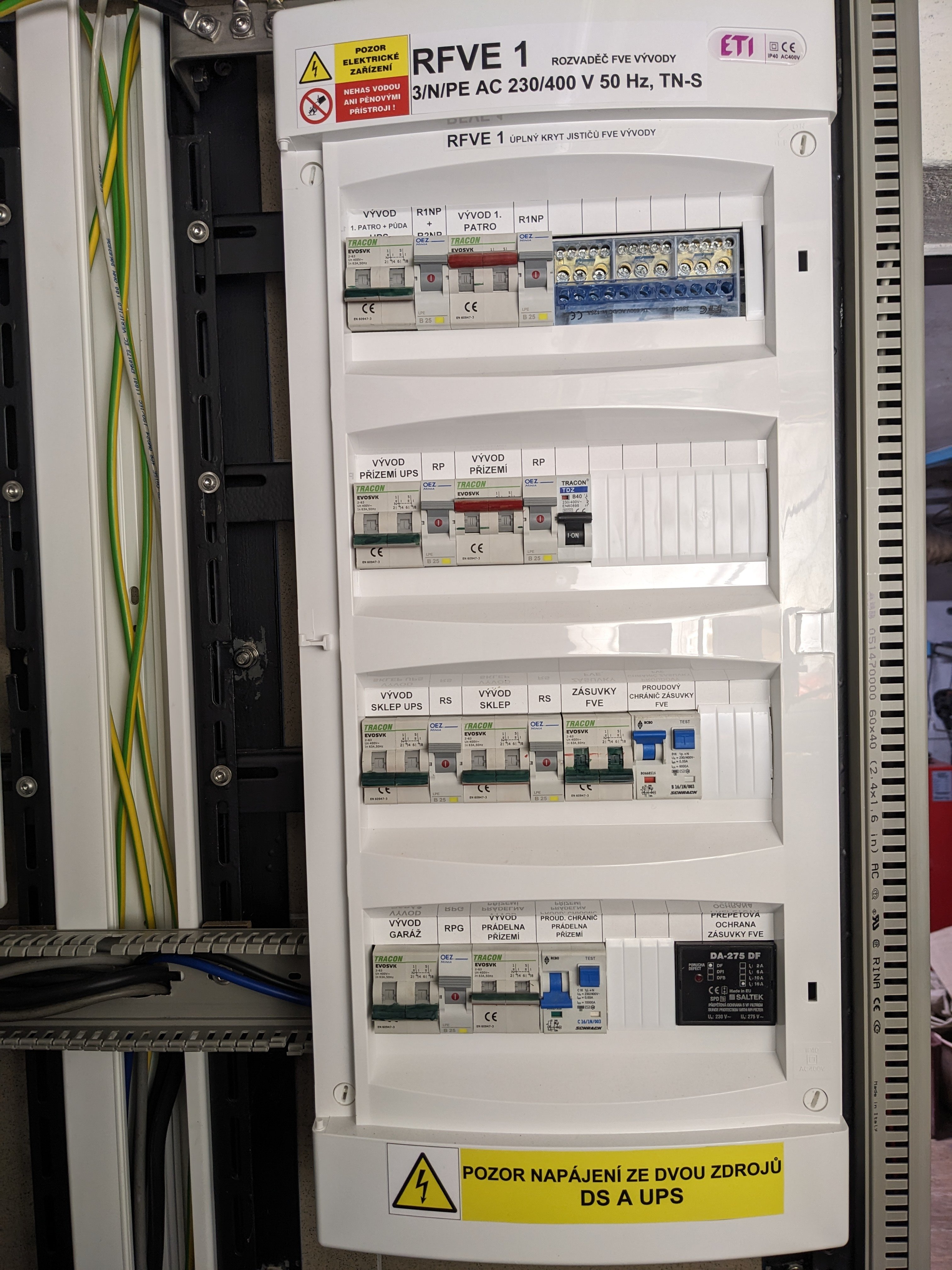

Při 35% stykač připojí "generátor" (DS), nad 40% odpojí. Tento týden jsem náročnější spotřebiče přepnul na DS, ještě musím doplnit popisy, zelená FVE, červená DS, vždy 2 pólový přepínač + 25A jistič ve funkci vypínače. 40A je výstup ze střídačů - vyměním za 50A.
