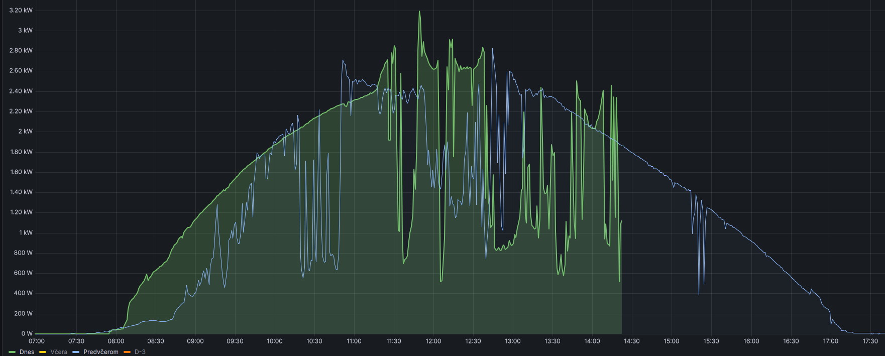

Sledujem zvláštny jav, že ak vyjde slnko spoza mrakov, mám chvíľu vyšší výkon z panelov, ako je ustálený. Lepšie to vidno na grafe - modrá včerajšok, zelená dnes - tie špičky čo sú nad tými plynulými krivkami. Môže to byť tým, že sú oba stringy zapojené paralelne a MPPT chytí najskôr optimum z viac osvetleného stringu, a potom to nastaví niekde na optimálny bod medzi oboma stringami?

studený panel dá větší výkon, až se zahřeje sluníčkem výkon klesne.

To viem, ale až tak? Je 17°C stupňov vonku.

Mě to třeba na jaře kolikrát udělalo krátkodobě 5,5 kW ze 4,2 kWp, takže to může být fakt slušný nárůst.

Okej, to som ozaj nečakal, že to robí až toľko

Pokud na panely rozumne fouka relativne chladny vzduch muzes pozorovat stejny efekt i kdyz je porad slunecno. Kdyby se dalo nejak ucinne panely chladit tak by se toho dalo vyuzit. Vim ze delaji kombinace fototermiky a fotovoltaiky, ale ta ohrivana voda v te fototermice je dost tepla a tak to neni uplne ono.
